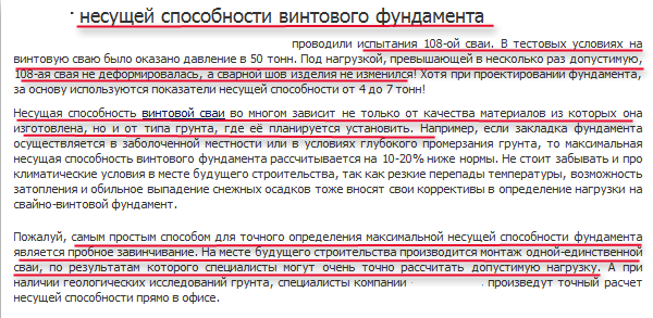

Ничего не имею против этого типа (вида) свайных фундаментов. Только все время возникают сомнения, а "что там внутри"... Ни для кого нет секрета, что при установке сваи возможна деформация лопасти, отрыв, свая может пойти в сторону... (переустановить можно). Только почему-то у всех производителей и компаний, работающих с этим видом свай похожее утверждение - несущая способность сваи 108 мм с лопастями 250мм от 3 до 7 тонн. Некоторые производители рекомендуют установить тестовую сваю на участке и по ней определить несущую способность.
из информации на сайте одного известного производителя винтовых свай...
Как это принципиально решается, кроме, конечно технических расчетов по данным геологии. Только вы утверждаете, что "геологию предоставляет заказчик". Получается - несведущий клиент предоставил вам некую информацию о геологии участка , а вы гарантируете качественный винтовой фундамент с некой несущей способностью... Может это имел ввиду kinto когда спрашивал о «добротности» установки сваи… Как этот вопрос решается у ВАС
Точнее, чем по геологии, расчёт не сделать. Утверждения по поводу несущей способности 108-й сваи с лопастью 250мм 3-7 т. очень спорные.Может на каких то грунтах несущая способность(НС) и может достигать 7 т. У нас по расчётам НС 108-й сваи с лопастью 300 мм (меньше не делаем) на суглинке выходит 3,006 т. Если кому интересно, могу выслать на почту файл с расчётами и таблицами. При пробном ввинчивании можно определить тип грунта и соответственно сделать расчёт несущей способности сваи. Точнее сказать, имея расчёты несущей способности сваи на различных типах грунта, при пробном ввинчивании можно сразу определить необходимый диаметр и длину свай. А по проекту дома уже рассчитать необходимое количество свай. Исходя из вышесказанного заказчикам постоянно приходится объяснять, что не имея никакой информации о грунте, кроме слов заказчика, мы не можем ему дать гарантию на фундамент.
Производство винтовых свай,монтаж свайно-винтовых фундаментов,монтаж свай под заборы,реконструкция старых фундаментов.При ссылке на форум-скидка.
bergold писал(а):Точнее,чем по геологии,расчёт не сделать... ...При пробном ввинчивании можно определить тип грунта ...сделать расчёт несущей способности сваи.Точнее сказать, имея расчёты несущей способности сваи на различных типах грунта,при пробном ввинчивании можно сразу определить необходимый диаметр и длину свай... по проекту дома уже рассчитать необходимое количество свай. ... заказчикам постоянно приходится объяснять,что не имея никакой информации о грунте,кроме слов заказчика,мы не можем ему дать гарантию на фундамент.
Ваш подход нравится... Как часто вы выполняете установку «пробной» сваи и во сколько это обходится клиенту с учетом разработки проекта фундамента на винтовых сваях. На представительском сайте компании эта информация отсутствует... Естественно – при вашем проектировании и выполнении работ - компания дает гарантию и несет любой вид ответственности за выполненные работы. Неоднократно приходится подсказывать, что перед началом строительства необходима разработка проекта, а для ее разработки необходим «сбор исходных данных», кроме пожеланий и мнений заказчика. Тут в разделе форума "о проектах домов" во многих темах на это указывалось. И все равно в различных комментариях к темам пишут, что можно подобрать в интернете типовой проект, сделать фундамент, как считают нужным, и чтобы дешевле… живи и радуйся. Так нет же пишут - вот сосед (товарищ, кум, брат…) строил без проекта (по проекту из интернета) и довольны. Да, экономический фактор важен для заказчика при выполнении строительных работ. Так почему на стадии проектирования не понести затраты, просчитать несколько вариантов фундамента дома выбранного вами проекта. Даже если выполнить разработку проекта фундамента дома у различных фирм и компаний – все равно будут дешевле, чем в дальнейшем устранять ошибки выбора.
С частными заказчиками пробное делаем примерно 50/50.Ещё бзик заказчиков-заказать фундамент тысяч за 100-150 и сэкономить на пробном ввинчивании. Стоимость пробного у нас 5 000 р. Если после этого заключаем договор,то половину стоимости пробного вычитаем из стоимости фундамента.Разработку проекта фундамента делаем бесплатно.Как пример,вот уже три недели одна заказчица присылает проекты дома,пытаясь сэкономить на фундаменте.Вот под каждый проект дома делаю план свайного поля с обвязкой швеллером и т. д.,отправляю ей со сметой и так в течении трёх недель.До сих пор никак не определится. Строительные организации в основном уже сами предоставляют геологию и план свайного поля под свои проекты,мы только проверяем правильность расстановки свай.

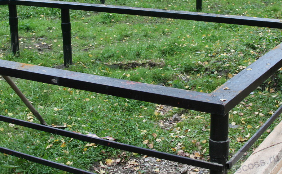

вот пример ржавчины на верхней обвязке покрытой "крутым" антикоррозийным покрытием, как утверждала очередная свайная фирма...
брак №17

Pogarik писал(а):вот пример ржавчины на верхней обвязке покрытой "крутым" антикоррозийным покрытием, как утверждала очередная свайная фирма...
Да ладно уж! В кои то времена более-менее вменяемый представитель появился Пизанская башя вон уже несколько столетий все падает, не повод же, чтобы выше 2-х этажей дома не строить!
kinto, конкретно нашей фирмой такие испытания не проводились.Про остальных говорить не буду. По поводу долговечности такого типа фундамента Вам никто не даст точной информации, поскольку в России не так давно начали применять винтовые сваи в малоэтажном строительстве(где-то в конце 90-х). Поэтому срок службы такого фундамента ещё только предстоит узнать. По тем фундаментам, которые уже стоят с тех времён (90-х) пока отрицательных отзывов нет. По поводу покрытия так же нет однозначного ответа. Можно несколько раз вкрутить и выкрутить сваю и на ней не будет повреждений, а можно с первого раза попасть на какой нибудь кусок гранита или подобного и повредить покрытие. А далее уже множество факторов влияет на дальнейшую коррозию повреждённого участка (химсостав грунта,те же блуждающие токи и т.д. и т.п. По поводу конструкции над землёй-по окончании монтажа на все места сварки и повреждения покрытие наносится повторно. Так что долговечность таких фундаментов покажет время. На данный момент 10-15 лет полёт нормальный (опять же при условии правильного и грамотного монтажа и правильного последующего его использования). По поводу фоток с ржавчиной могу скинуть с десяток фоток ленточного фундамента с трещинами и другими деформациями. Качество заливаемого бетона на глаз тоже не определишь, а косяки в виде трещин всплывают со временем.
