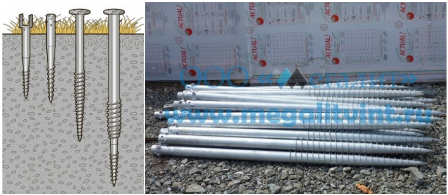

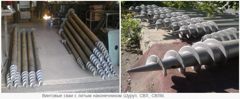

Существуют несколько видов винтовых свай. Монолитные, кстати с их "прародителем" можно "познакомиться" - описал в комментарии 27 июня 2013 года, традиционные со сварным или литым наконечником.

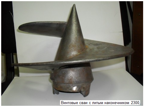

литой наконечник
Литой наконечник менее подвержен деформациям.
И Винтовые сваи-"шурупы" без фланцев, с монтажными отверстиями, с фланцевыми типа "F" или "U".

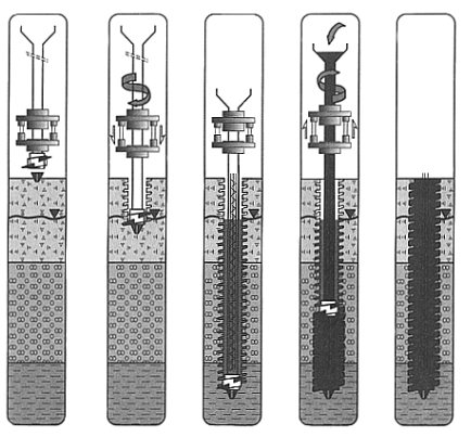

Несущая способность винтовой сваи обеспечивается уплотнением грунта в межвитковых промежутках. Грунт не разрыхляются, а уплотняются лопастью монтируемой сваи.
монтаж свай, разрыхление и уплотнение грунтов
На участке, где только теоретически известны типы и состояния грунтов, расчетную нагрузку определить сложно. Грунты могут быть разной плотности и состава, "чудеса" встречаются разные и гарантии несущей способности и точной установки сваи давать трудно. Это несмотря на то, что винтовые свайные фундаменты обладают высокой несущей способностью "на сжатие", и "на выдергивание", хорошо противостоят силам морозного пучения.
Именно поэтому необходимо выполнить пробный монтаж одной-двух свай. Это дает представление о состоянии лопастей сваи после монтажа и соответственно о расчетной несущей способности, пусть даже приблизительно...

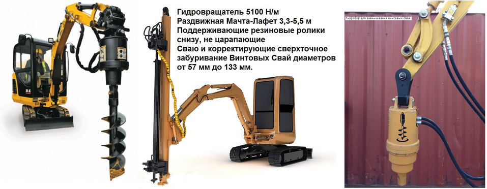

Непонятно почему у вас возникли сложности с установкой всего 18 свай. Вы не могли бы сделать снимок свайного поля... Монтаж мини-экскаватором фирмы CAT с навесным оборудованием даже в сложных грунтах не представляет сложности.
довольно маневренный мини эксклватор, с легко монтируемым навесным оборудованием для бурения скважин и монтажа винтовых свай...
Маневренности трактора, мощности навесного оборудования вполне достаточно. Значительно больше занимает время организационные вопросы - доставка оборудования, материалов, разметка на местности...
