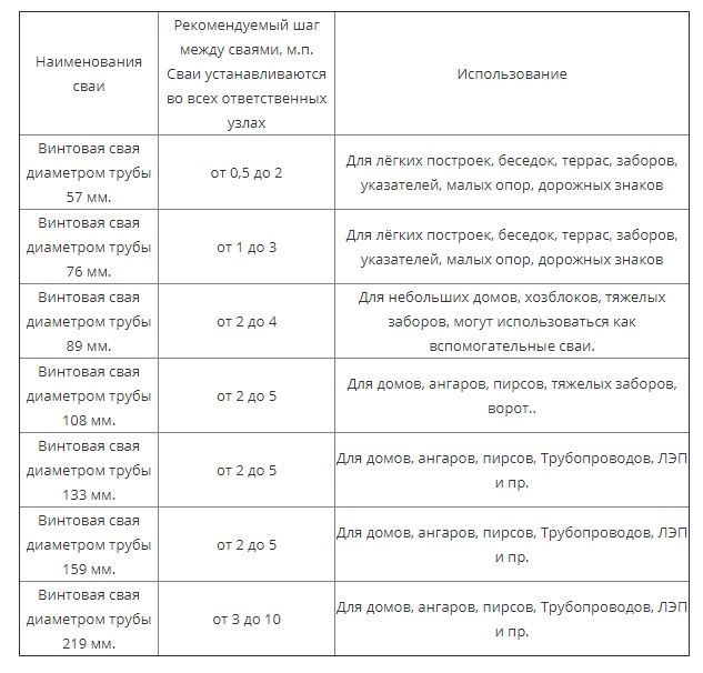

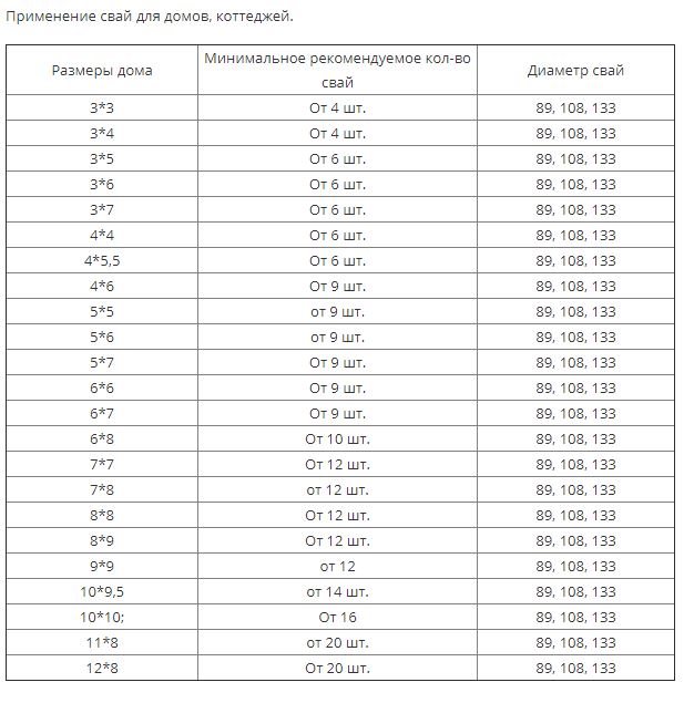

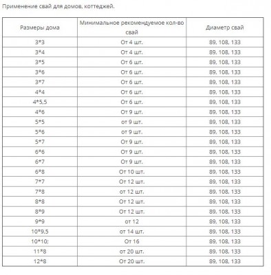

Какая длина винтовых свай необходима для фундамента интересует Лера Литвинова.
Определение длины сваи рассчитывается по таким параметрам:
• уровень залегания грунта
• глубина расположения лопасти
• глубина промерзания грунта
• высота цоколя
• расположение участка с монтажным отверстием
1. Глубина залегания грунта с достаточной несущей способностью начинается с отметки -1,8 м от поверхности земли, но в редких случаях может располагаться и выше.
Уровень залегания грунтов возможно определить с помощью геолого-литологических изысканий и измерения коррозионной активности грунтов.
2. Глубина залегания лопасти винтовой сваи определяется расстоянием от места крепления верхней кромки лопасти до кончика острия, т.е. при нормативной глубине промерзания равной -1,8 м от поверхности земли эту отметку должна пройти и верхняя кромка лопасти. Расстояние начинается от 0,2 м.
3. В зависимости от региона грунты бывают сильнопучинистыми, среднепучинистыми и слабопучинистыми. Это говорит о том, что зданию необходим цокольный этаж. От предполагаемой высоты цоколя также зависит длина сваи.
4. При определении необходимой длины сваи, стоит учитывать участок с монтажным отверстием (0,1 м), который спиливается после установки в проектное положение.
5. Расчет длины ствола:
Глубина расположения лопасти + Уровень залегания грунта с достаточной несущей способностью/Глубина промерзания грунта + Высота цоколя + Расположение участка с монтажным отверстием = Длина винтовой сваи
Получаем:
• Центральные и южные регионы (Москва, Пенза, Санкт-Петербург, Краснодар, Ростов-на-Дону и т.д.): 0,2 м + 1,8 м (грунты с достаточной несущей способностью) + 0,5 м + 0,1 м = 2,6 м (2600 мм);
• Урало-Поволжье (Екатеринбург, Ижевск, Йошкар-Ола, Казань, Киров, Магнитогорск, Набережные Челны, Нижний Новгород, Нижний Тагил, Оренбург, Пермь, Саратов, Уфа, Челябинск и т.д.): 0,2 м +1,8 м (грунты с достаточной несущей способностью и глубина промерзания) + 0,5 м + 0,1 м = 2,6 м (2600 мм);
• Западная Сибирь (Барнаул, Кемерово, Красноярск, Новокузнецк, Новосибирск, Томск, Тюмень и т.д.): 0,2 м + 2,3 м (глубина промерзания) + 0,5 м + 0,1 м = 3,1 м (3100 мм);
• Восточная Сибирь (Иркутск и т.д.): 0,2 м + 2,8 м (глубина промерзания) + 0,5 м + 0,1 м = 3,6 м (3600 мм).
А также см во вложения.
