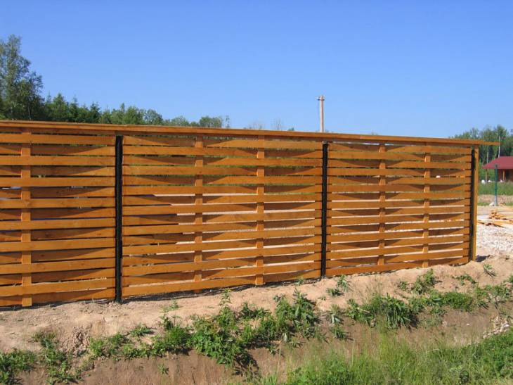

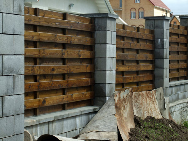

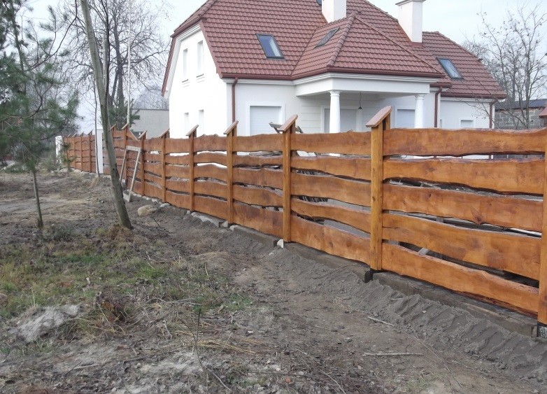

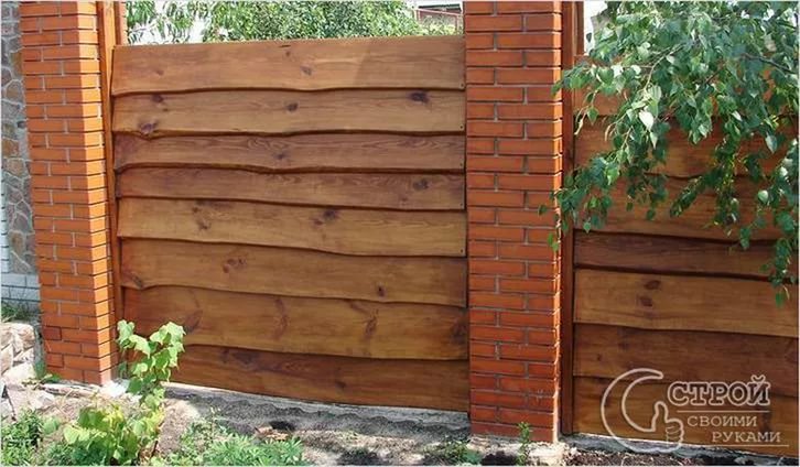

Столбы для вашего типа забора не обязательно кирпичные. Понимаю, что вам нравится, но простите, предложу и другие варианты, за счет которых внешний вид изменится, но не испортится. Столбы могут быть деревянными, металлическими, из камня, кирпича, который хотите, шлакоблока, предложенного выше, ракушечника, пенобетона. Основание из бетона или кирпича, из ЖБИ, например, уложить столбы или блоки. Гидроизоляция, само собой, но и правильное строительство или установка столбов. Ограждение, пусть, и не самое тяжелое (имею в виду дерево), но требует строительства по нормам. Посмотрите сейчас по столбам. Предлагаю определить материал - дерево, металл, блоки.
забор из доски
забор из доски
забор из доски
забор из доски

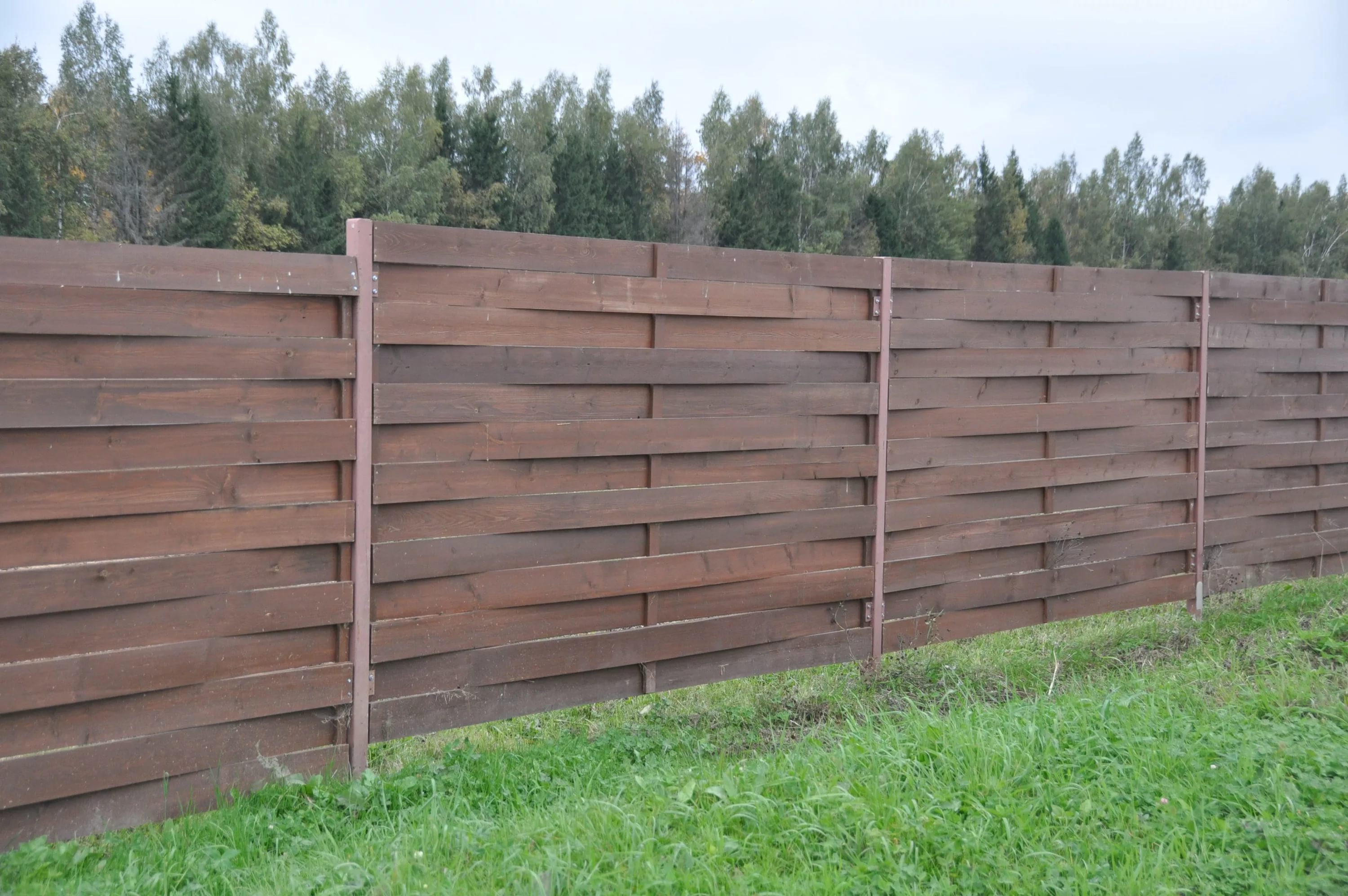

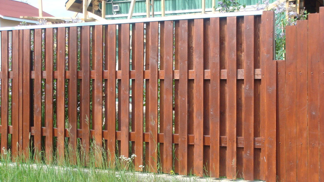

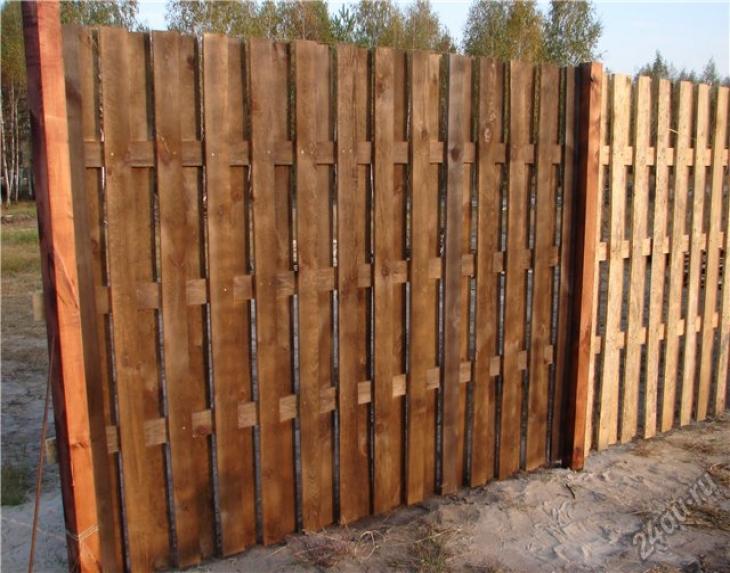

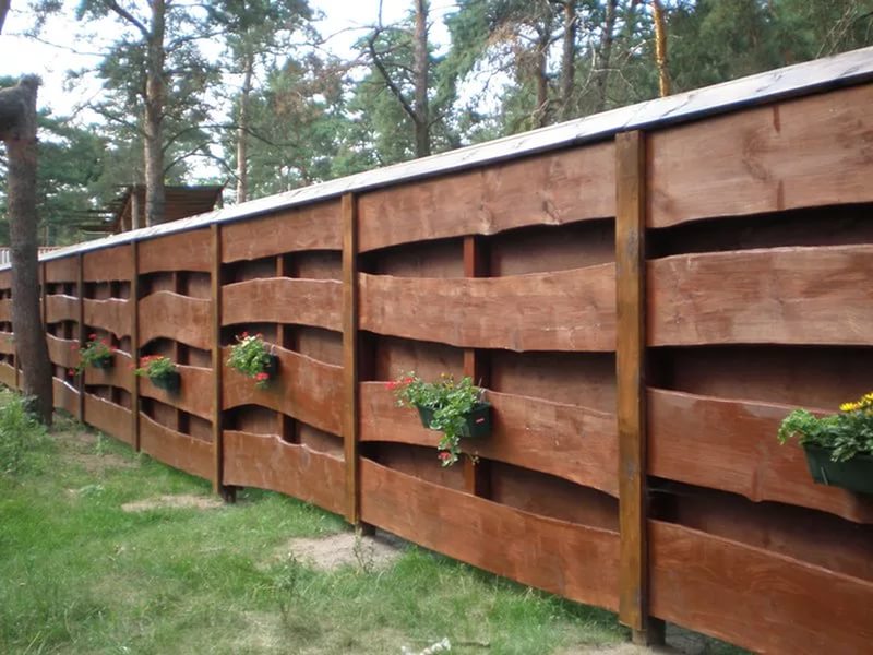

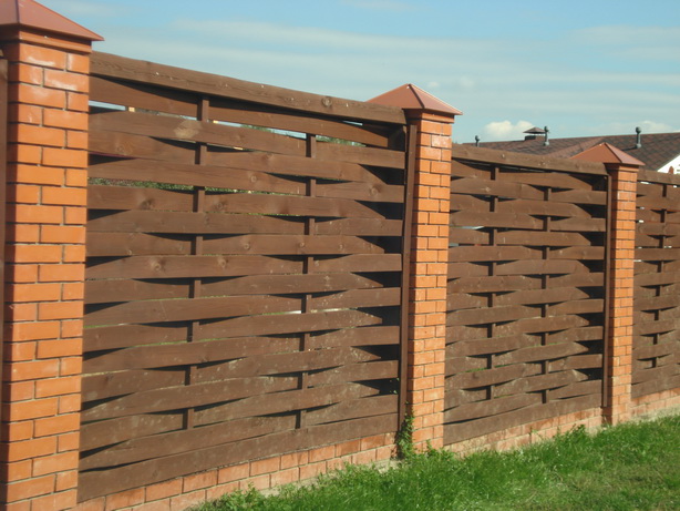

Заполнение ограждение - доска. Но вот какая и какое ее расположение. Вертикально, горизонтально, с нахлестом, с просветом для экономии, широкая или узкая, доска с обработкой или необрезная. Есть классные варианты, и предлагаю сразу все-таки определиться точно с забором, а уже потом переходить к выяснению требований к его возведению.
Теперь по расположению заполнителя - деревянной доски.
забор из доски варианты
Внимательно посмотрите на фото, может, что и понравится вам.
