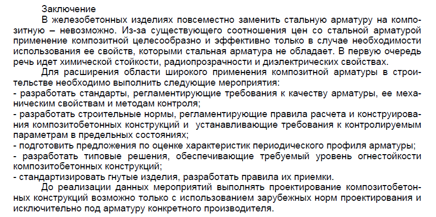

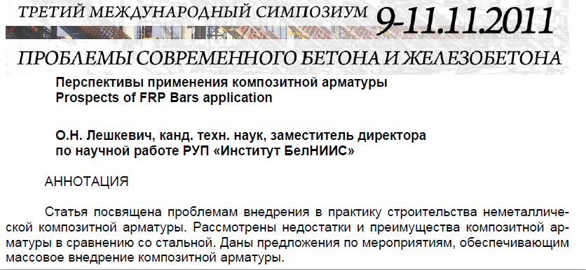

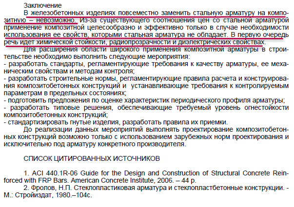

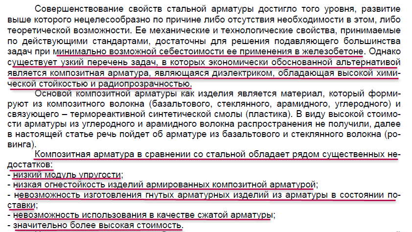

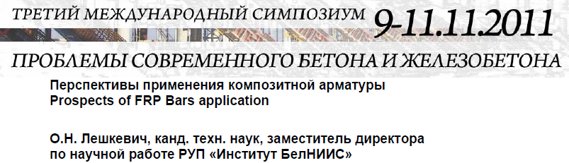

Появление композитной (неметаллической) арматуры, позволило вновь заговорить о стеклопластиковой арматуре. Но основной недостаток высокая стоимость, отсутствие «тягучести» (этот показатель сильно влияет на предел огнестойкости конструкции), хрупкость и низкая сопротивляемость «на срез», не позволяют этот перспективный материал применять повсеместно. У него большие перспективы, но он пока подлежит большой доработке.
Перспективы применения композитной арматуры

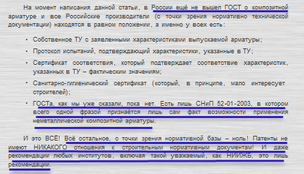

Тема: Re: стеклопластиковая арматура отзывы
Volk писал(а):- Расчет плиты перекрытия ... плиты фундамента ... из чего складывается экономия...
Стеклопластиковая арматура отзывы - опять о том же... Volk Спасибо, вы мне дали возможность познакомиться с довольно серьезной компанией «Alien Technologies»

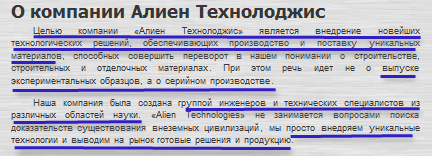

кое-что о компании Алиен Технолоджис
От их подхода к решению вопросов и статьи "Производители композитной арматуры и «ООО «Остерегайтесь Подделок»" получил удовольствие.

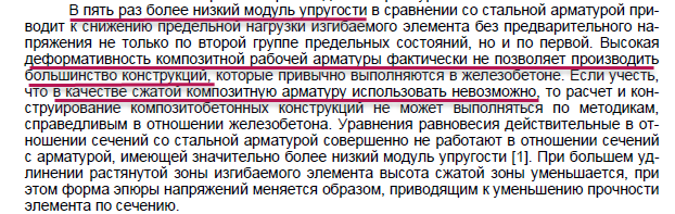

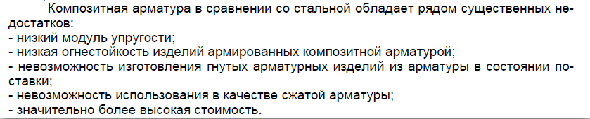

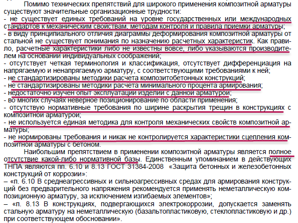

мысли из статьи...
Довольно грамотный и трезвый подход в компании к новым технологиям и материалам. Все проблемы и задачи у них по использованию композитной арматура такие же какие и были отражены на международном симпозиуме в 2011 году по проблемам современного бетона и железобетона. Посмотрите сами: все расчеты и нормативы применения взяты как металлическая арматура, без учета свойств композитной арматуры.

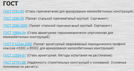

Применяемые ГОСТы
Свойства композитной арматуры у каждого производителя свои и соответствуют своим ТУ.

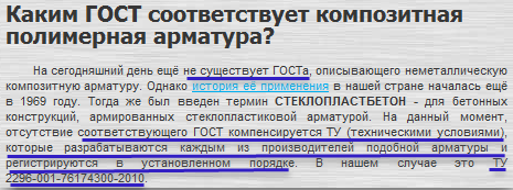

Какому ГОСТ соответствует композитная арматура
Статья «История применения композитной арматуры», по материалам сайта "Строительная наука", ее развитие, рекомендации и выводы по применению композитной арматуры еще раз убеждают - направление развития композитной арматуры очень перспективное. Но еще много предстоит сделать, чтобы композитная арматура из уникальной, эксклюзивной стала широко применяемой и получила повсеместное признание.
