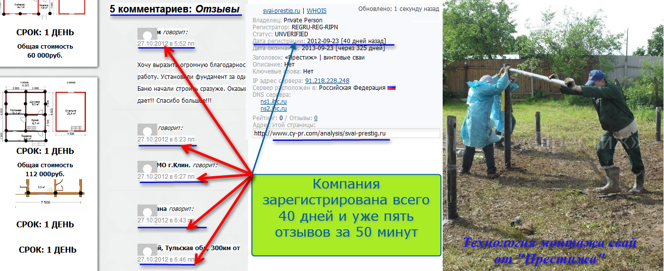

panthant писал(а):Я вот себе построил дом именно на винтовых сваях (svai-prestig.ru) . Очень доволен так как возведение такого фундамента заняло очень короткий срок времени. Так же мне понравилась экономия денег. Такой фундамент имеет гарантию качества от 70 до 100 лет.
Ой лукавите вы. ;)
Судя по сайту, компании всего сорок дней и этот строительный сезон ее первый шаг на строительном рынке. Но зато 27 октября в течении 50 минут (с 5.52 до 6.46) успела на своем сайте нарисовать пять положительных отзывов.
... молодая компания "Престиж"... начинать работу надо с достоверной информации
Лучше бы написали кто является производителем свой, приложить его сертификат соответствия, да и установка свай вручную подходит только для садовых домиков и то, не на всех грунтах....
Понятно, что все с чего-то начинали - так об этом надо писать честно, а не начинать писать в интернете липовые сообщения и вводить в заблуждение пользователей.
