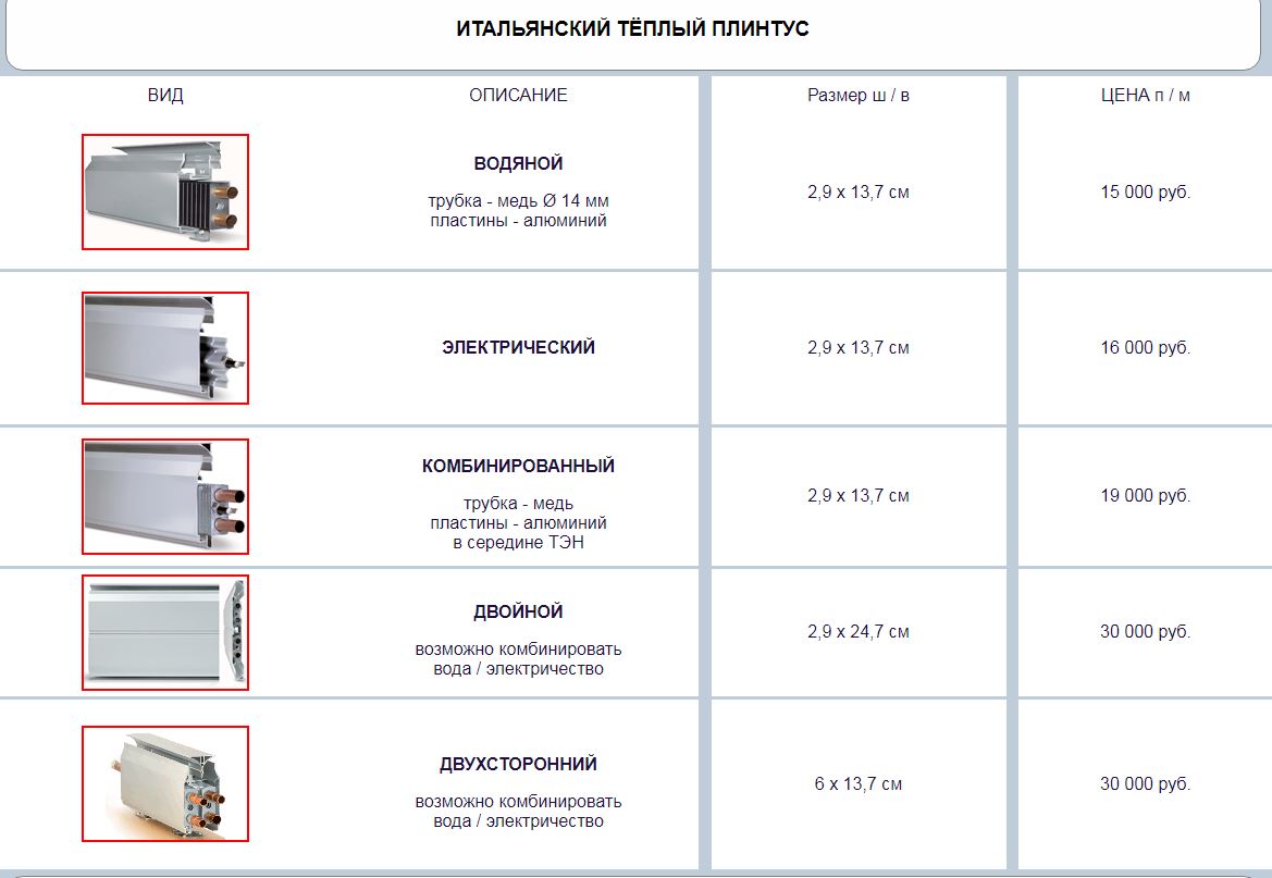

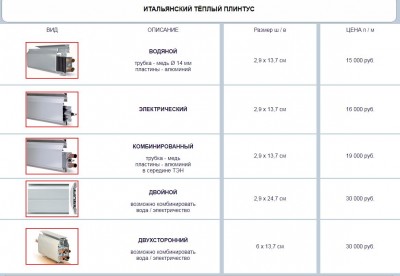

стоит ли устанавливать систему тёплых плинтусов на балкон? В ближайшие полгода собираюсь делать ремонт на балконе лоджии, заменить стёкла, полы итд. Тёплые полы делать не хочу, дорого слишком выходит. Нашёл такое приспособление от thermmodul, отзывов вообще нет. Существуют несколько вариантов :
тёплый плинтус
Пока заострил внимание на электрическом. Интересно ваше мнение, спасибо.
Белковский писал(а):стоит ли устанавливать систему тёплых плинтусов на балкон? В ближайшие полгода собираюсь делать ремонт на балконе лоджии, заменить стёкла, полы итд. Тёплые полы делать не хочу, дорого слишком выходит. Нашёл такое приспособление от thermmodul, отзывов вообще нет. Существуют несколько вариантов : тёплый плинтус.JPG

Белковский писал(а):Источник цитаты Тёплые полы делать не хочу, дорого слишком выходит. Нашёл такое приспособление от thermmodul, отзывов вообще нет. Существуют несколько вариантов :
Это какие теплые полы вы с данным теплым плинтусом сравнивали. Я вам сейчас могу расписать 10 видов теплых полов, которые получатся в несколько раз дешевле показанного вами теплого плинтуса!
Не знаю, слишком дорогостоящее это удовольствие, да и эффекта от него маловато, тем более, в холодном помещении. Есть много тем интересных, где можете почитать об установке теплого плинтуса в разнообразных помещениях, и почитать мнения мастеров, которые занимались работать, да и мое мнение там много где присутствует. Обсуждение компании "Изотерм" - тут есть про теплый плинтус Нужна информация об ИжТеплоСнабе Обсуждение ООО "Погода в дом" Теплый плинтус отзывы Отзывы про теплые водяные полы ... конечно, если вам это действительно интересно. там и по преимуществам, и по негативным последствиям использования теплого плинтуса. В общем, смотрите... я лично вижу ровно 1 вариант - установка по периметру всего помещения, плюс непосредственно под остеклением на подоконник. Тогда будет хороший эффект - обогрев стекла, минус запотевание, минус приход холода от площади остекления... но все зависит от того, нужно или нет, и как вообще будет утепляться балкон. Сейчас многие делают так криво, что потом хоть костры внутри жги, а толку ноль!
Александр Кириченко, ого! спасибо за инфу. Прочитал несколько тем. Даже и не задумывался, что тёплый пол будет гораздео действеннее и дешевле тёплых плинтусов. Теперь про сам балкон, если раньше он был местом где складывается барахло со всего дома, а спустя время это барахло переезжает на помойку, то сейчас хочется дополнительно жилое пространство. Чтобы тепло было и не напрягало ничего. ответить

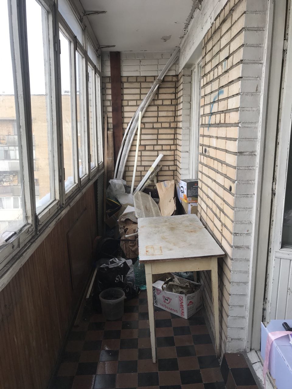

Александр Кириченко писал(а):Источник цитаты Я в последнее время примерно раз в неделю появляюсь на форуме. Можете описать свои запросы по балкону, утеплению и прочему, желательно с цифрами и фотографиями, и как только буду в следующий раз, постараюсь вам ответить.
Утепление балкона
Буду очень благодарен за советы. Фотографии прилагаю. идея с теплыми плинтусами провалилась, значит остановлюсь на тёплых полах. остекление тоже буду делать. Если подскажите с чего начать и где сэкономить, то это будет замечательно. Сумма на которую рассчитываю пока не определена. Ну тысяч 50 выделить смогу, но не знаю от чего отталкиваться.
Александр Черкасов писал(а):Источник цитаты Итак, посреди есть фото и цена - 16 000 рублей за погонный метр. Стандартный балкон, давайте считать, 8 метров по периметру. То есть, только на саму систему нужно будет потратить порядка 128 000 рублей. Плюс дополнительные аксессуары, подключение и установка. Думаю, вложитесь общей суммой примерно в 150 000.
оххх .. даже не ожидал, что такие суммы вылезут. за эти 150 000 р уверен, что смогу сделать нормально утепление.

Насколько мне известно, в качестве альтернативного метода стандартного отопления используются везде. Их можно применять практически в любом помещении. Но только проблема в том, что с такими расчетами я не вижу ровно никакого смысла покупать теплый плинтус. Хорошая пленка теплого пола, сама пленка без монтажа, стоит 1800 рублей за квадратный метр, и это 160-180 Вт. Теплый плинтус стоит 16 тысяч за метр, и это 140 Вт. Как бы равностепенно по значениям и по отдаваемому теплу... но по деньгам разница практически в 10 раз)) То есть, за 1 метр плинтуса можно детскую комнату полностью застелить теплым полом, получается. Не знаю, у меня есть знакомые и заказчики, которые устанавливали теплый плинтус. Восторга особенного не было... Если люди при покупке гонятся за эстетикой, тогда уже ставьте воздушное отопление, встраивайте шахты сразу и крутую систему с разводкой по всему дому, раз денег не жалко и все равно как, лишь бы тепло… в другом случае, когда все завязано на экономии сегодня, очень серьезно нужно подумать… вон, бабушки за МКАДом в месяц себе могут позволить 30 см теплого плинтуса на свою пенсию… не смешно ведь с такими ценами… это так, просто как пример о возможностях и потребностях.
Феликс, Добрый день. Да расчёты пока не проводились. Повёлся на рекламу тёплых плинтусов, но спасибо вовремя отговорили от глупости. Фотографию выложил. Хотя бы примерно, за какую сумму я могу сделать нормально утепление балкона?
Здравствуйте! Наверное, это лучше доверить другим спецам, типа Черкасов, Кириченко, Старший. Они часто берутся что-то посчитать. Я тоже могу, но для этого нужна схема балкона и его размеры, а также какие-то пожелания к данной площади. Иначе не получится точно цифры назвать. Да и вообще, предварительный расчет он всегда поверхностный, типа от 100 долларов за квадрат, или наподобие))
Феликс писал(а):Источник цитаты Хорошая пленка теплого пола, сама пленка без монтажа, стоит 1800 рублей за квадратный метр, и это 160-180 Вт. Теплый плинтус стоит 16 тысяч за метр, и это 140 Вт. Как бы равностепенно по значениям и по отдаваемому теплу... но по деньгам разница практически в 10 раз))
всё ясно. спасибо за ответ! как понимаю, тёплые плинтусы покупают как дополнение к общей системе отопления, но не как основную. по расчётам конечно жёстко в несколько раз больше денег выходит. правильно понимаю, что их покупают допустим если панорамные окна в доме ?
Белковский писал(а):Источник цитаты Сумма на которую рассчитываю пока не определена. Ну тысяч 50 выделить смогу, но не знаю от чего отталкиваться.
Я не могу вам в точности все высчитать, могу сначала рассказать по материалам и самой основе. Для этого мне нужно понимать все материалы, которые на примете у вас сейчас, чтобы подтвердить правильность выбора или сказать, что подходит, а что нет! также, какое будете устанавливать остекление, какое основание под рамой сейчас. Там плита навешена, приварена к закладным, правильно понимаю? Кроме того, нужны все размера балкона. Длина, ширина, высота, отдельно высота данной плиты на фасаде. На пальцах поясню все, а подсчеты... ну, постараюсь помочь, если тут буду. или уже сами по цифрам сложите, плюс по ценам в точке закупки определитесь.
Насчет теплых плинтусов... их тоже можно использовать, и в процессе расскажу, как именно, чтобы они были строго в плюс и экономично. И есть ведь теплые плинтуса других производителей, которые на уровень дешевле. Вот даже посмотрел сейчас цены - от 5-6 тысяч за метр в полном комплекте, причем можно сразу взят систему готовую, а не самому собирать и паять.
