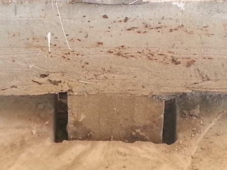

... залили плиту под гаражом. Подготовительный слой сделали так: выборка грунта до глины, далее сэндвич: геоткань 150 нм - песок 20 см. - геоткань 200 нм. - щебень известняковый 20х40 - 20 см. - полиэтилен - арматура полимерная в один слой с ячейкой 150х150 и бетон.
Самое главное, что вокруг свай сделали бортики из доски и проложили вспененным полиэтиленом, чтобы потом их не заклинило когда снимать будем.

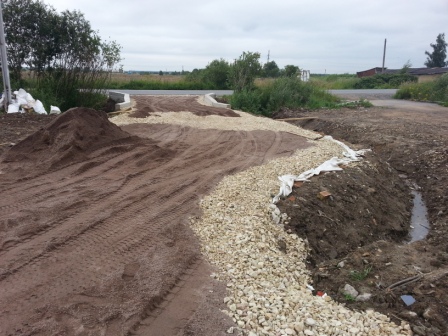

Делаем первую отсыпку отсевом. Примерно на 3 см. Края дороги будут отделаны гранитным булыжником, поэтому, их пока не засыпаем отсевом. Булыжниками в растворе планирую вымостить дно и стенки пруда и канав. Предварительно проложим геоткань. Но это дело будущего. Пока продолжаем тянуть электрику. На последнем фото то, как получился зазор между плитой на полу гаража и центральной сваей. Такие же сделали вокруг всех свай.

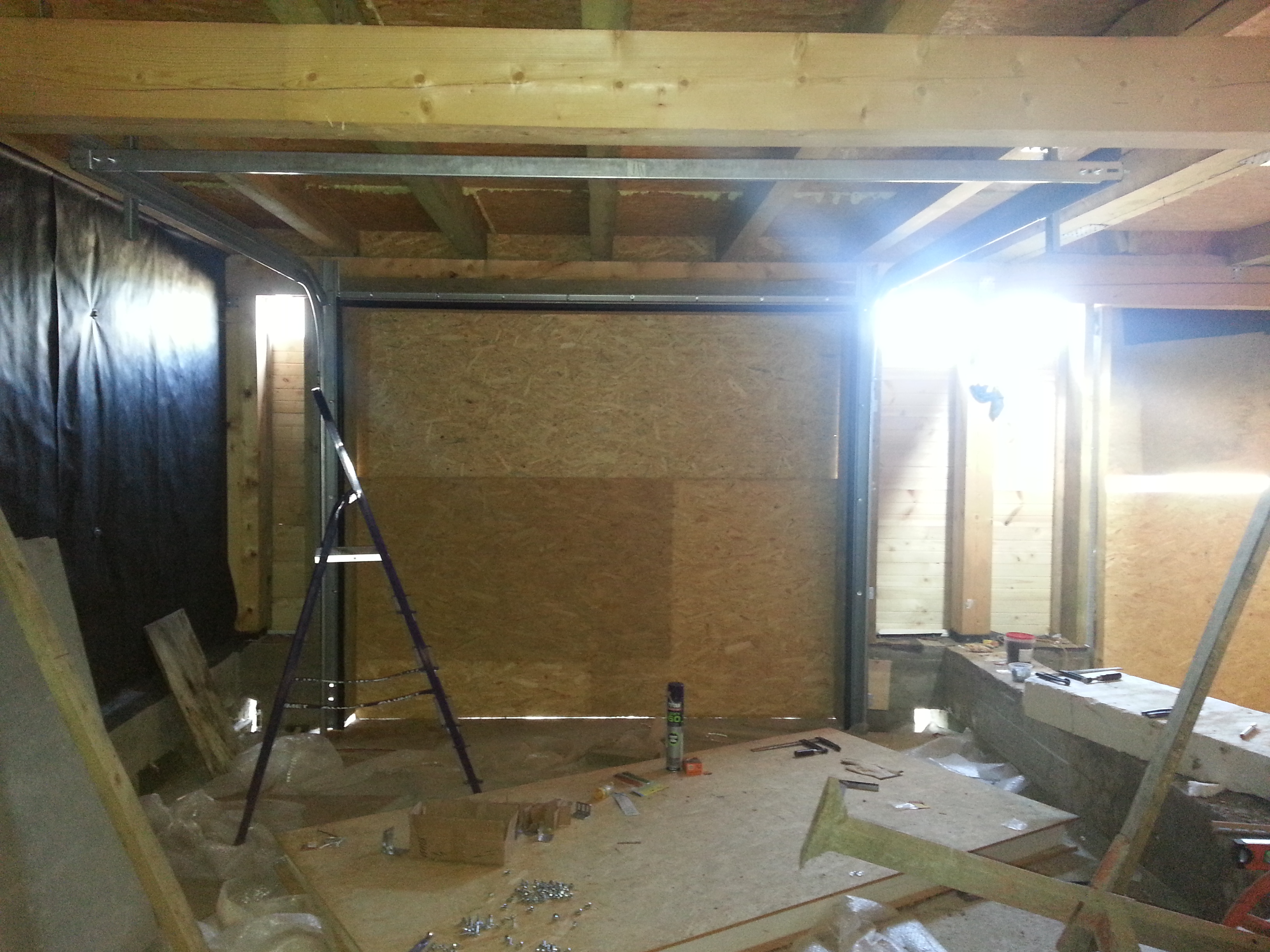

Поставили систему, а ламели еще нет. Для безопасности заколотили входы в гараж.

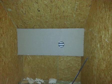

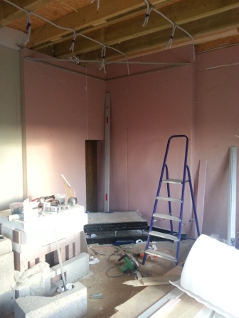

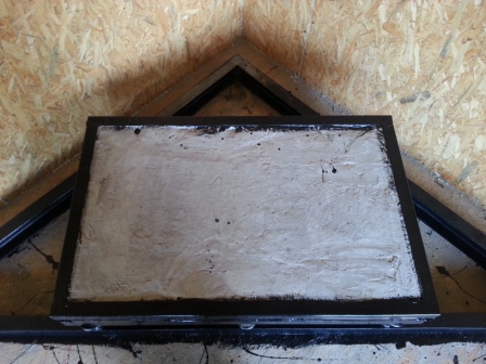

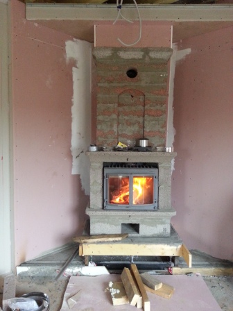

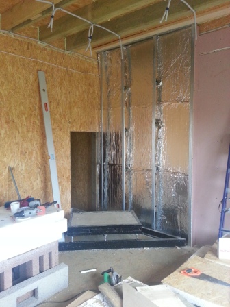

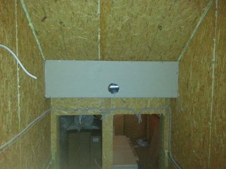

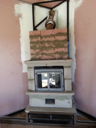

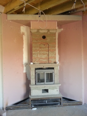

Родилась дочка, и стало некогда писать на форум. Внутреннюю отделку тоже пришлось отодвинуть по времени. Итак, на сегодняшний день мы работаем по участку, сделали первый камин Keddy Maxxeta и развели воздуховоды, закопали канализацию, доделали автоматические ворота. Буду по мере появления времени давать фотоотчеты.
Начнем с камина.

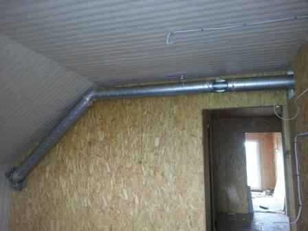

Добавлено после 2 минуты 47 секунд:

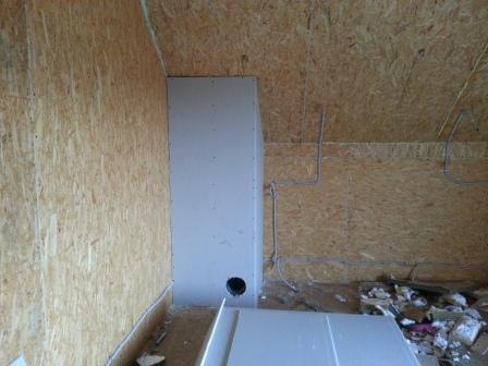

Протянули воздуховоды.
воздуховод в главной спальне.
воздуховод на лестнице
воздуховод в детском с
воздуховод в детском с/у

первый запуск

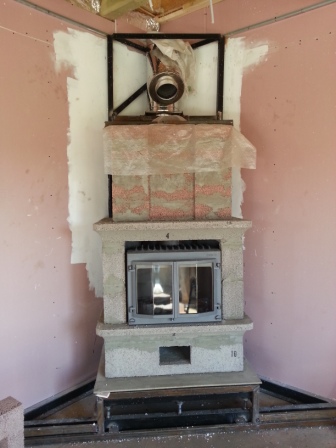

ставим трубу

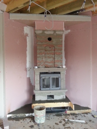

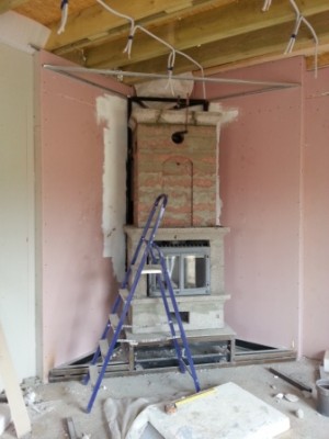

собираем обкладку

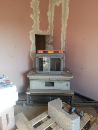

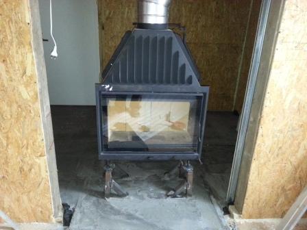

установили топку

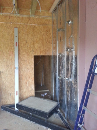

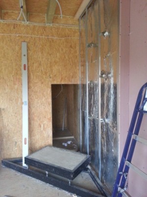

отступили 15 см от стены. утеплили ватой с фольгой. используем жаропрочный гипрок.
залили бетон на платформу
закрепили одно на другом

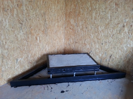

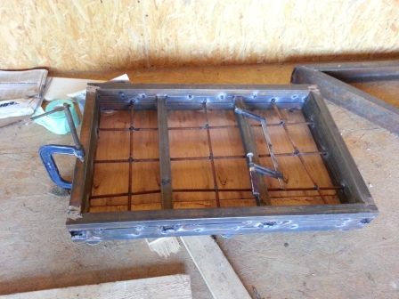

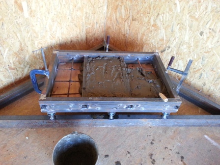

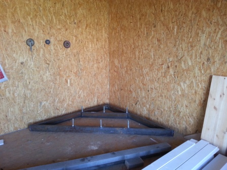

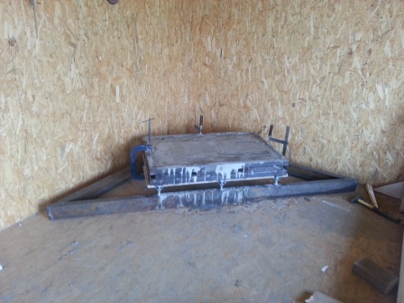

подвижная платформа, на ней будет стоять камин. она соединена с основой болтами

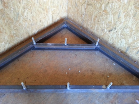

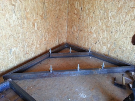

на эту основу наварили шесть болтов, чтобы можно было регулировать угол камина, если потребуется
сварили основу

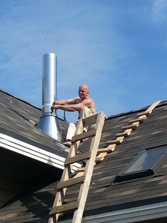

kinto

Искренне вас поздравляю с прибавлением в семействе. :!: Пусть у вашей малютки в этой жизни будет как можно меньше проблем и побольше - солнечных, радостных дней.
ОГРОМНОЕ спасибо за детальную фотогаллерею по монтажу камина. :roll: Очень наглядно и познавательно. Мне не приходилось выполнять именно такие работы... Так что ваш комментарий с фотографиями- как наглядное пособие по выполнению такого вида работ...

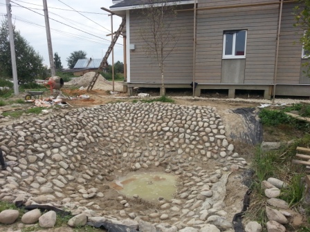

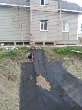

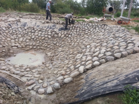

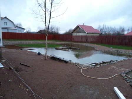

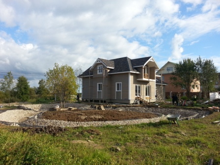

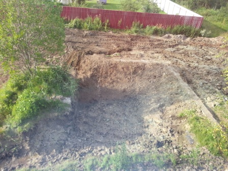

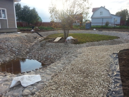

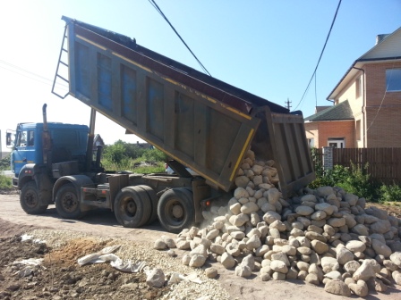

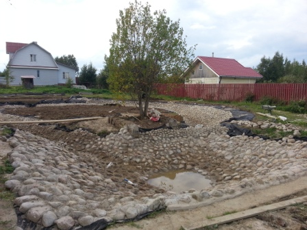

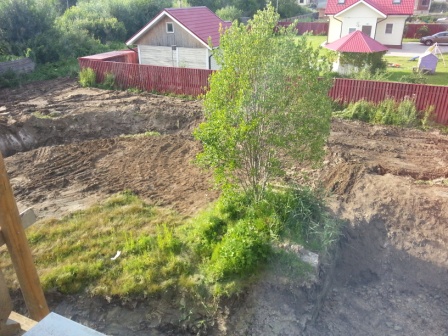

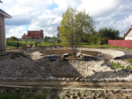

Давайте пока, для оживления темы размещу фотоотчет о наших ландшафтных победах, тем более, что именно они виноваты в том, что сроки так сместились.

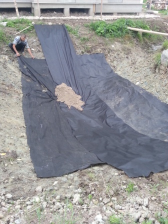

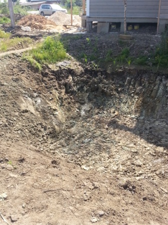

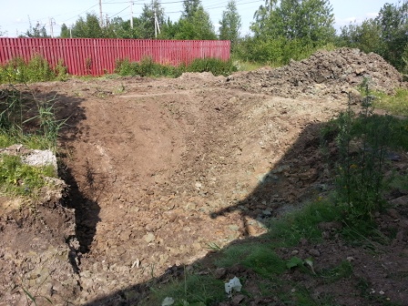

Итак рассказ как мы делали пруд.

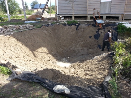

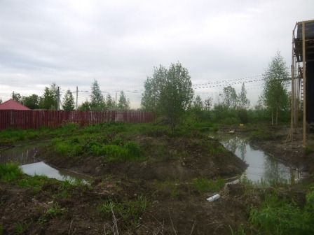

Что было: на этом месте располагался старый блочный фундамент, где-то 8 х 8.
Какова была задача: Я хотел, чтобы в старом фундаменте был глубокий пруд, где-то на три метра заглубления и пруд-канава шириной около 2-х метров, глубиной около 1,2 метра, формирующая остров. При этом в пруду предполагается рыба, а на зиму, когда закрыта переливная труба из пруда в уличную канаву, остров будет уходить под воду и превращаться в каток.
Итак, основные контуры были вырыты еще осенью 2012, когда проводилась планировка участка. Тем не менее, за зиму все довольно сильно оплыло и пришлось заново откапывать.

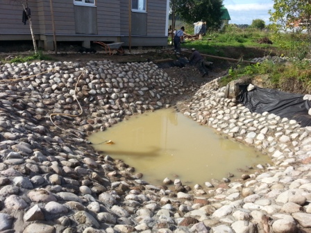

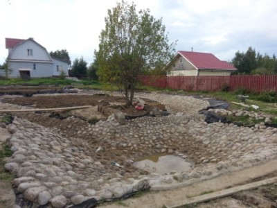

Затем, уложили геоткань и чуть песка для выравнивания. затем полиэтилен и начали выкладывать камни. Камней ушло 48 кубов ровно.
Вокруг пруда сделана дорожка из щебня с отсевом, шириной около метра или чуть больше. В общем, вот мой фотоотчет.

Перепутал я последовательность загрузки фотографий, т.ч. начало фотоотчета тут :D

Это то, как выглядел пруд после зимовки до начала работ этого года

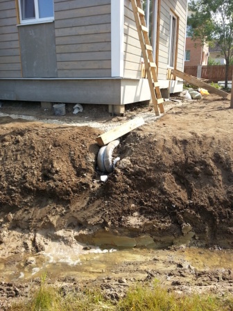

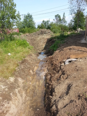

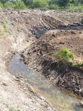

вывели дренажи из-под дома в канаву вокруг острова
углубили канаву

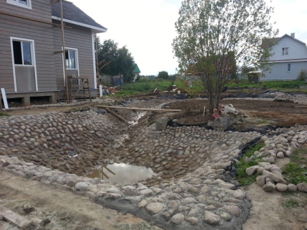

пришла первая машина камней. всего ушло 48 кубов. я специально брал разные фракции. одну машину с крупными - их мы клали вниз, а вторую поменьше - их наверх

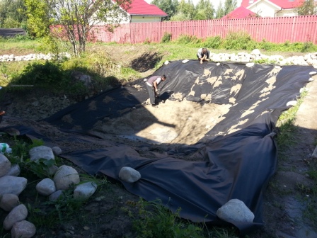

расстелили геоткань
присыпали песка сверху

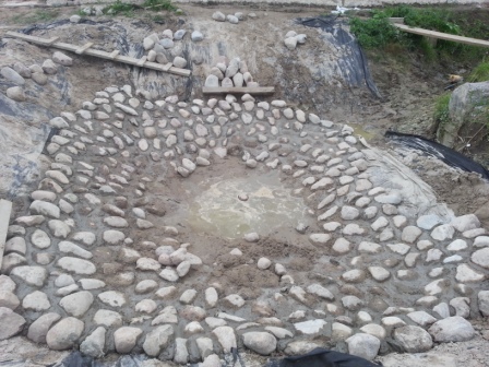

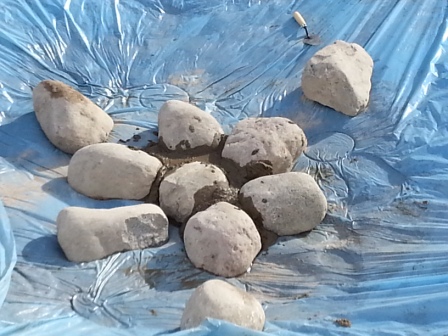

положили полиэтилен и начали выкладывать камни
самое трудное делать внизу. все время вода мешает.

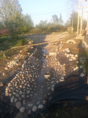

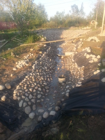

выкладываем камнями канаву вокруг острова

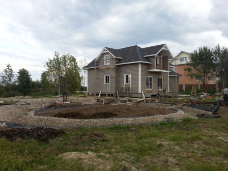

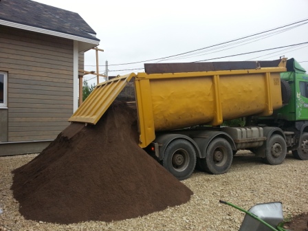

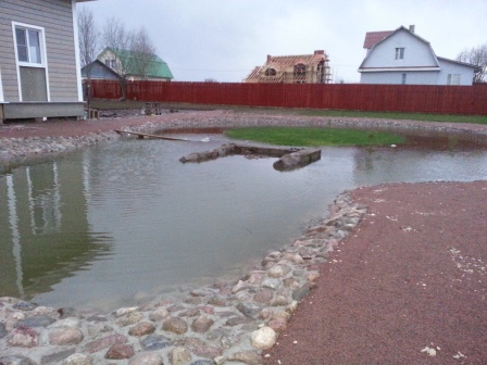

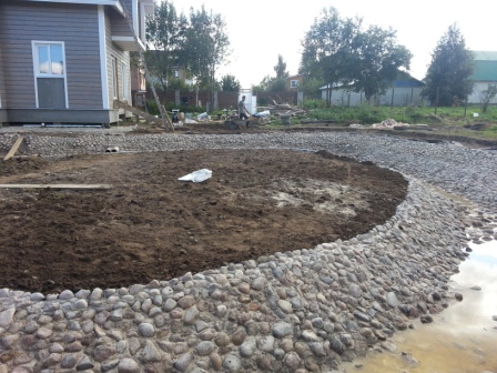

На остров уложили ткань, сверху песок и плодородный грунт. Форму сделали яйцом

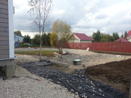

вокруг сделал дорожку. сэндвич простой: выборка грунта на 15 см., геоткань 80 нм, щебень 20/40 и отсев гранита.

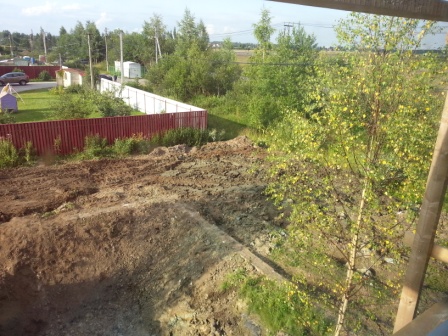

вид на пруд из туалета второго этажа. что делать с деревом не мог решить до конца, но все-таки решил его убрать
затапливаем остров по осени

... задача: Я хотел, чтобы в старом фундаменте был глубокий пруд, где-то на три метра заглубления и пруд-канава шириной около 2-х метров, глубиной около 1,2 метра, формирующая остров. При этом в пруду предполагается рыба, а на зиму, когда закрыта переливная труба из пруда в уличную канаву, остров будет уходить под воду и превращаться в каток.
...за зиму все довольно сильно оплыло и пришлось заново откапывать.

Вокруг пруда сделана дорожка из щебня с отсевом, шириной около метра или чуть больше...
Спасибо за фотографии… Честное слово, здорово получается. :!: Единственно, что смущает - сложность очистки данного сооружения (прудом как-то назвать не решаюсь), хотя... :roll: это не так часто будет. Если вы запустите рыбу, того же толстолобика, то зелени не должно быть...

Так у меня еще будут на втором этаже конвекторы, а весь первый этаж я залил стяжку, в нее положил электрический греющий кабель и с верху плитку. Этот резерв мы еще не задействовали.

zak писал(а):...меня еще будут на втором этаже конвекторы, а весь первый этаж я залил стяжку, в нее положил электрический греющий кабель и с верху плитку. Этот резерв мы еще не задействовали.
Это действительно РЕЗЕРВ, но такими планами вы не делились. Кстати насчет теплого пола (электрического греющего кабеля)… Какова его расчетная мощность, планируемые затраты на электроэнергию, ну и (ориентировочно) сколько это стоит, если не секрет... ;)

kinto писал(а):Кстати насчет теплого пола (электрического греющего кабеля)… Какова его расчетная мощность, планируемые затраты на электроэнергию, ну и (ориентировочно) сколько это стоит, если не секрет... ;:-)
Я использовал 9 кабелей по 520 ватт каждый. Это получается 4,68 квт. Это максимальная нагрузка. Я думаю ставить полы на минимум, чтобы просто было комфортно ходить по плитке. Как показала эта зима для отопления они не нужны.
Цена - 1400 рублей за штуку, плюс работа. Я покупал по акции, поэтому получилось почти в два раза дешевле.
Конвекторы будут маленькие - примерно по киловатту, просто, чтобы подстраховаться.
