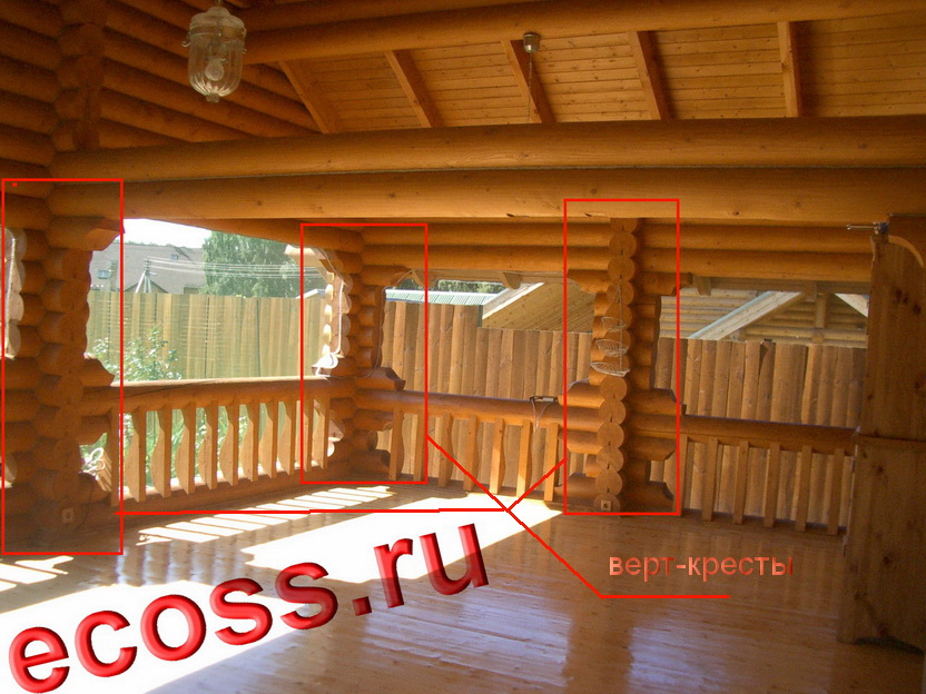

lapyshka009 писал(а):...вот это халтура. - не поняла, почему?? вы меня расстроили. Что не так! ? А продухи есть
...у вас там подвальное помещение ?..ежели нет подвального помещения и нет цокольной подсыпки, то это не продухи...это жалкая пародия...
...моднючие россиянские домкраты из черного металла (которые вы потом непонятным образом дорого будете утеплять и защищать от перепада температур и внешней влаги)должны устанавливаться снизу, а не сверху (рекомендация главных изобретателей этих домкратов -скандинавских товарищей) ... а для большей и качественной службы дома, нежелательно в срубах не применять вертикальные стойки...у вас уже балка прогнулась и пошла трещина...Просто замена стоек дороже по работе,т.к криворукие современные плотники уже не умеют собирать такие "кресты" или берут очень дорого...(см.фото ниже и сравните с вашим)

Зазоры под последним брусом исчезли, как только опустили домкраты!Нагеля пробиты чашки утеплены. Фото в процессе работы, полный вид скину в выходные , когда поеду на дачу!
Вложение 260920151741.jpg больше недоступно
...всё равно через 2-4 года крыша получит кривизну...хорошо, ежели при этом водосливы не отваляться...халтура, она и у пингвинов халтура...

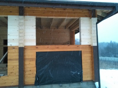

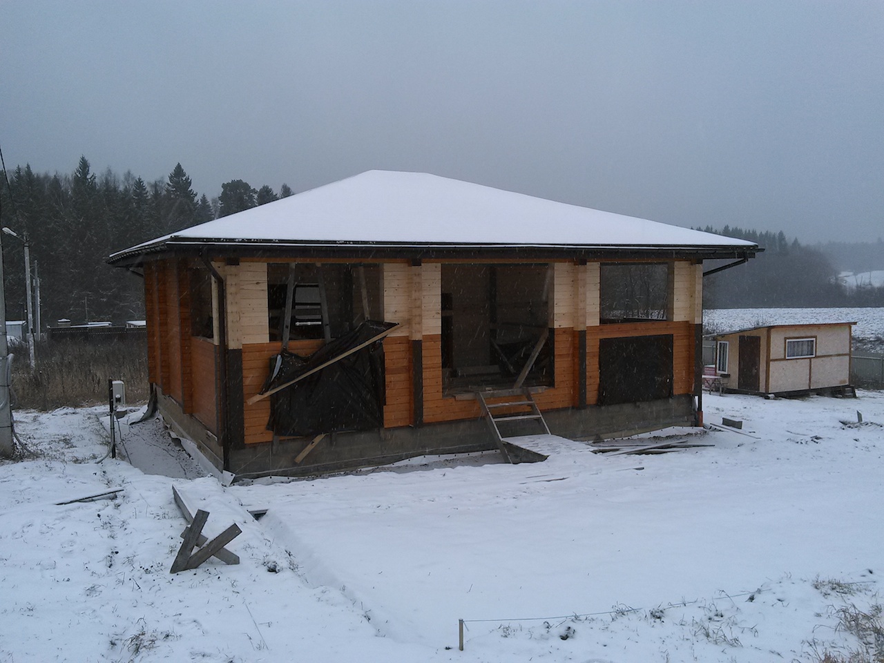

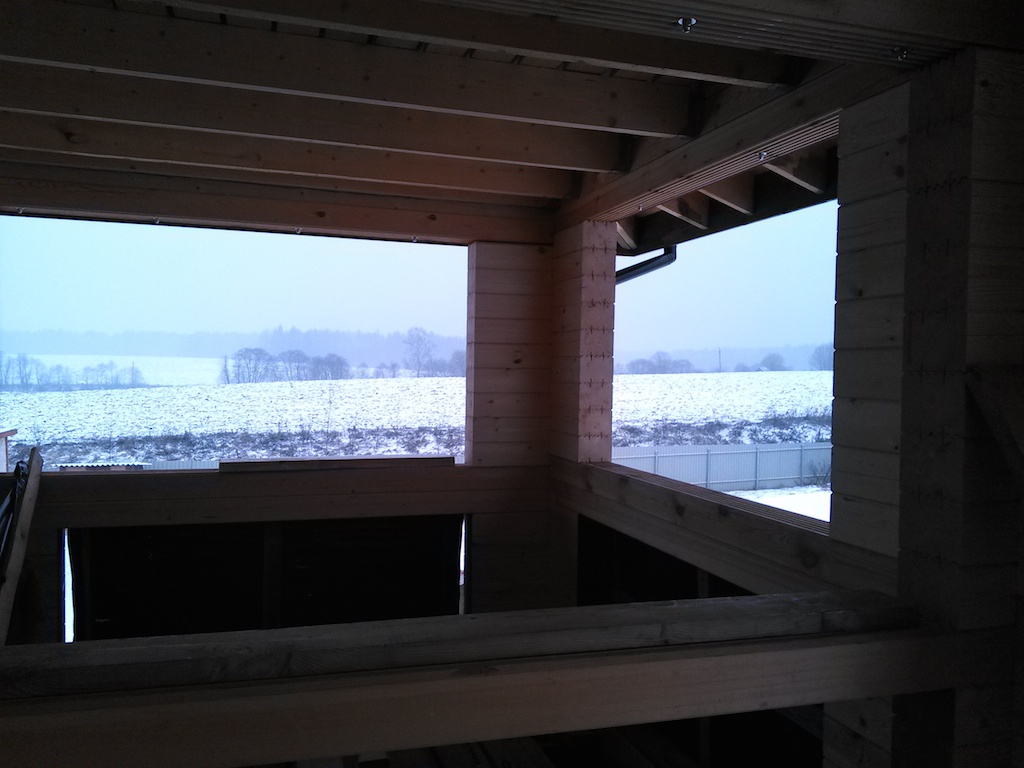

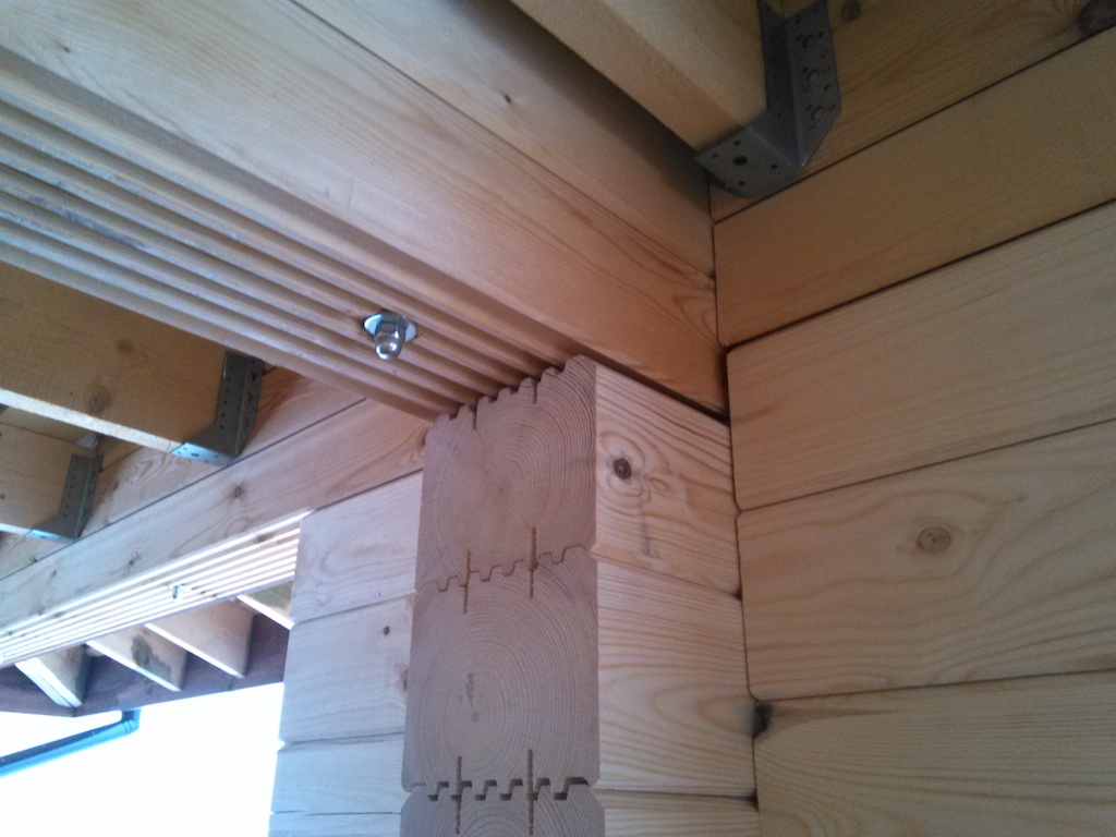

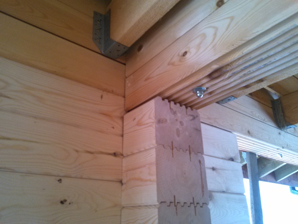

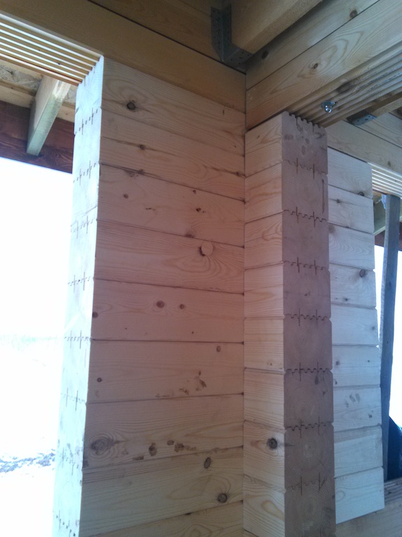

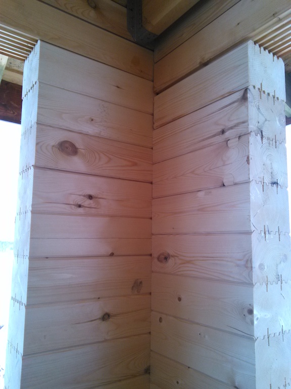

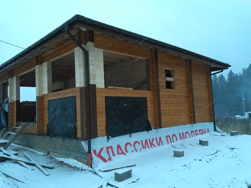

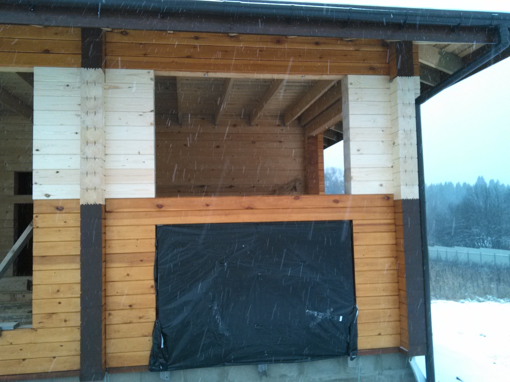

Как и обещала, сделала фото! Брус выбрали камерной сушки, т.к. сруб уже почти год простоял! Вот , что получилось! Укажите, что не так!!
Добавлено после 1 минута 58 секунд:
Почему то не могу добавить сразу 3-4 фото...
Добавлено после 1 минута 17 секунд:
Вот еще
Добавлено после 47 секунд:
И еще...

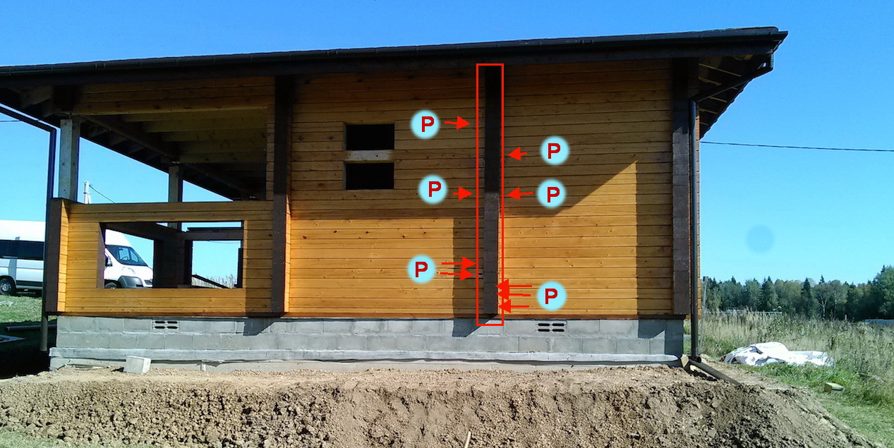

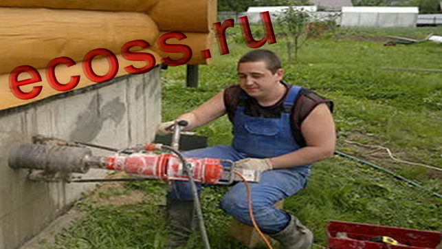

...заставили строителей все ж заменить вертикальные стойки !...респект...бесплатно заменили ?...могли бы Вам сразу и окосячку установить, всё дешевле и быстрей, чем сейчас её устанавливать...по новым фото явных "косяков" не видно, но есть одно замечание...потолочные балки в металлических кожухах (врубать(врезать) и напрягать балки уже никто не умеет)...ежели вы постоянно будете проживать или поддерживать в доме плюсовую температуру, то всё в норме..а вот ежели этот дом для сезонных посещений, тогда эти "железки" не совсем комильфо--могут загнить от эксплуатационной влажности...хотя бы концы балок покрыли антисептиком...(про утепление или обертывание примыкания дерево-металл промолчим,это высшая математика...сильно не расстраивайтесь, это невежество всех современных строителей)--с попугайничали у заморских товарищей без понимания,т.к они укладывают сухие балки и зимой поддерживают в доме плюс. температуру, а в теплой заморщине всегда тепло и увлажнения от железок прохладных практически не происходит...

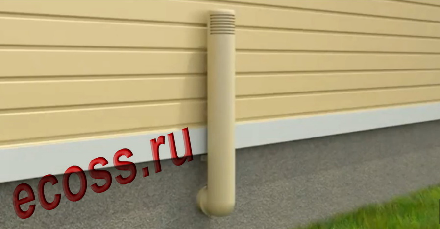

Про отдушины (продухи) коротенько...для деревянных домов ежели в цокольной части нет принудительной вентиляции или отопления, то должны быть отдушины согласно Правил по ДК и СНиП 2.08.01-89...площадь ве происходит...
сех отдушин должна быть 1/400 от площади пола, т.е на 100 м2 желательно не менее 0.25 м2 отдушин...отдушины должны устанавливаться так, чтобы был организованный воздушно-осушающий поток, который по максимуму ликвидирует зоны застойно-влажного воздуха ( воздушные мешки в углах, перед перемычками и между отдушинами большего шага), которые приводят к эксплуатационному увлажнению, далее биопоражению ( ваше современное поверхностное антисептирование служит не более 3-4 лет) и биологическому увлажнению (неприятный запах всех дачных домов через несколько лет сыростью и трупным запахом деревяшки) с быстрым разрушением...отдушины устанавливаются со всех сторон со смещением до середины противоположной отдушины, чтобы не было сквозняка -аэродинамической трубы...от внутреннего угла не более 90 см напротив отдушина такого же размера от угла 1.0 м при размере, например, отдушины 200 мм х 150 мм, ежели отдушина круглая,то размер должен быть не менее 11 см в диаметре, то смещение будет 90 см-95 см...шаг между всеми отдушинами шириной(диаметром) менее 200 мм желательно не более 1.0 м. ( в европах не более 90 см)...
круглая отдушина от диам 11 см
принудительная вентиляция цоколя

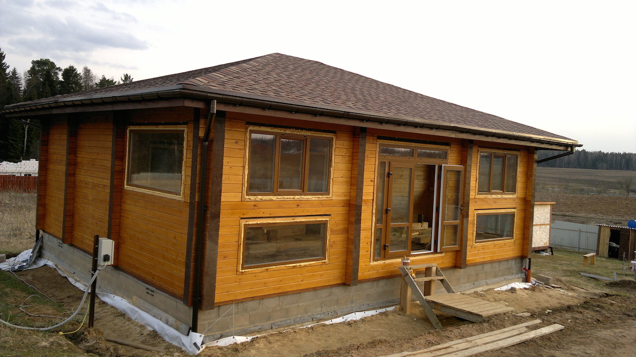

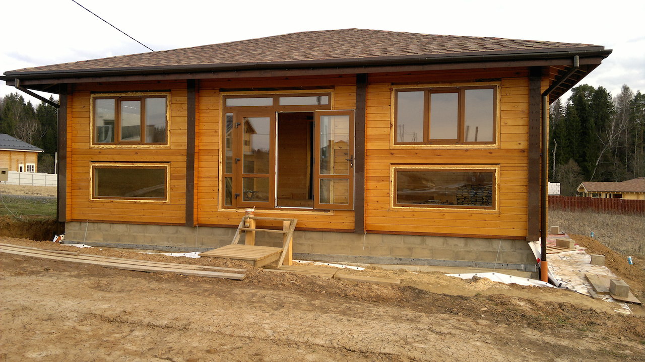

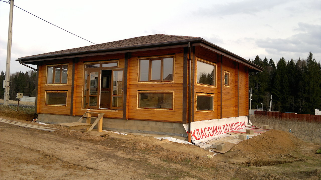

Вот что у меня получилось через 1.5 года после того, как компания "Дом Дерево Строй" поставила мне сруб! Как и писала до этого, в принципе -довольны....

lapyshka009 писал(а):Вот что у меня получилось через 1.5 года после того, как компания "Дом Дерево Строй" поставила мне сруб! Как и писала до этого, в принципе -довольны....
...ДДС прорвало,видимо, опять нового чела взяли на работу по рекламе...сразу спалился плагиатом и фотками из "прошлой жизни"... :lol: ...
