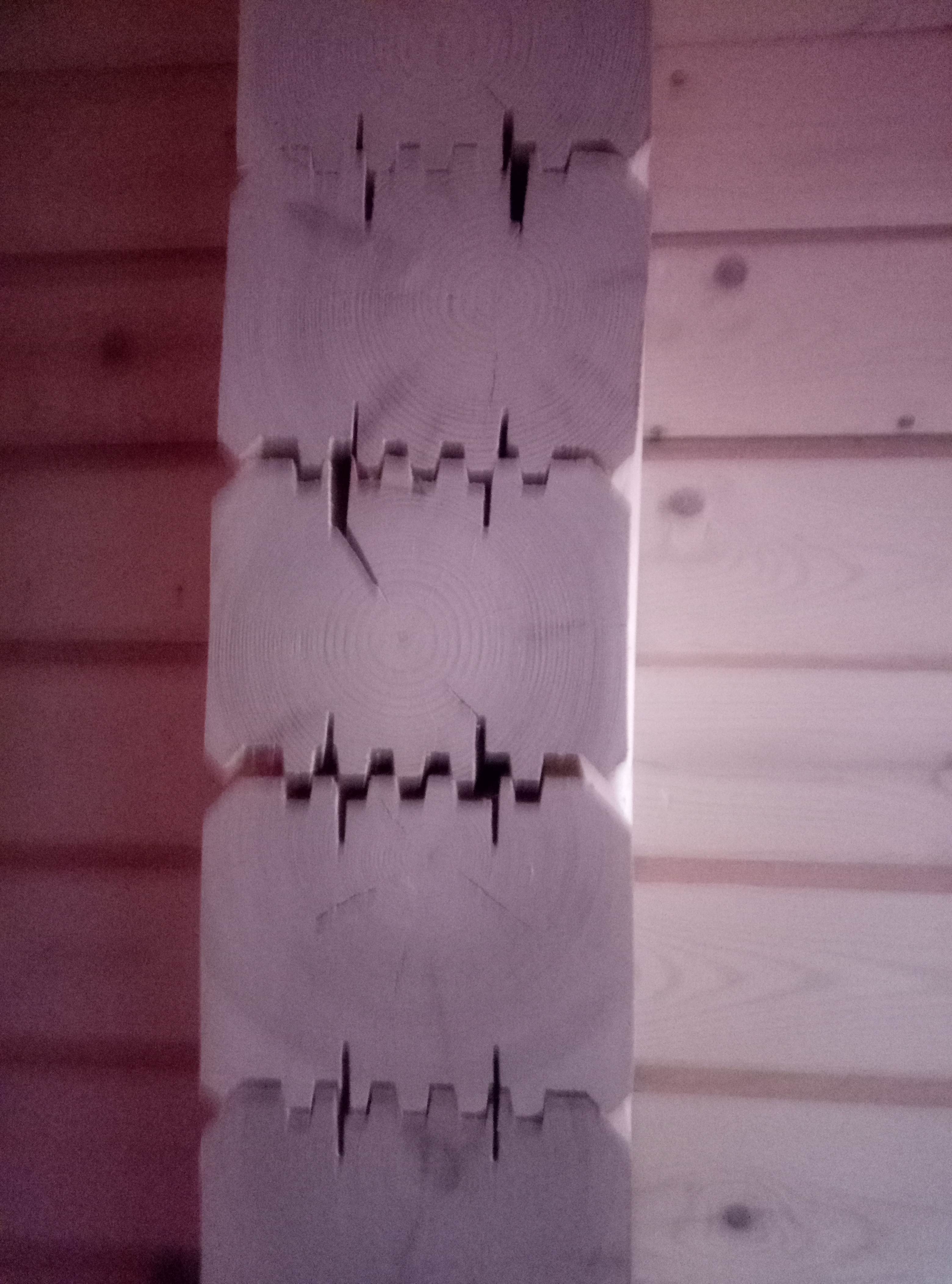

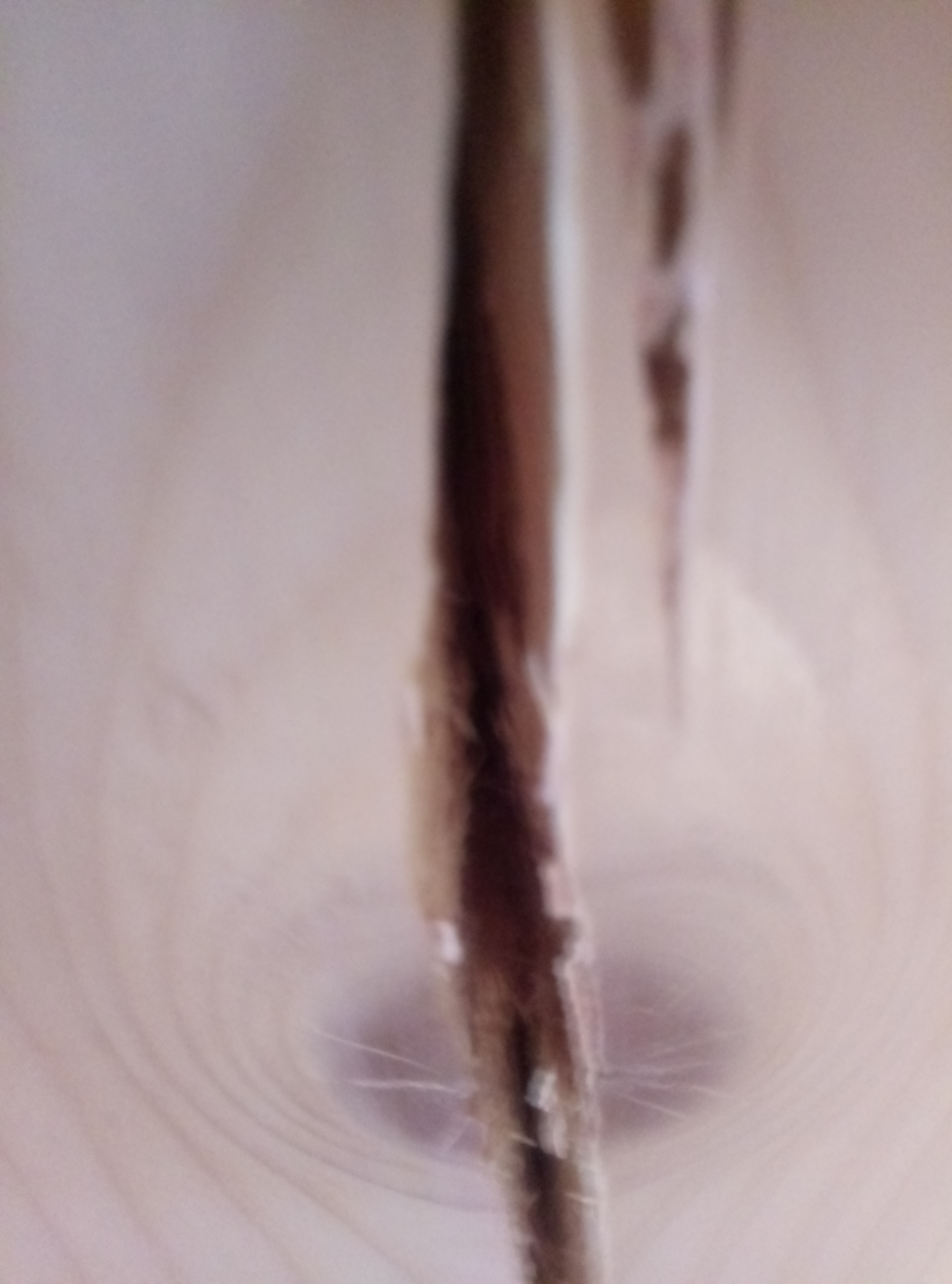

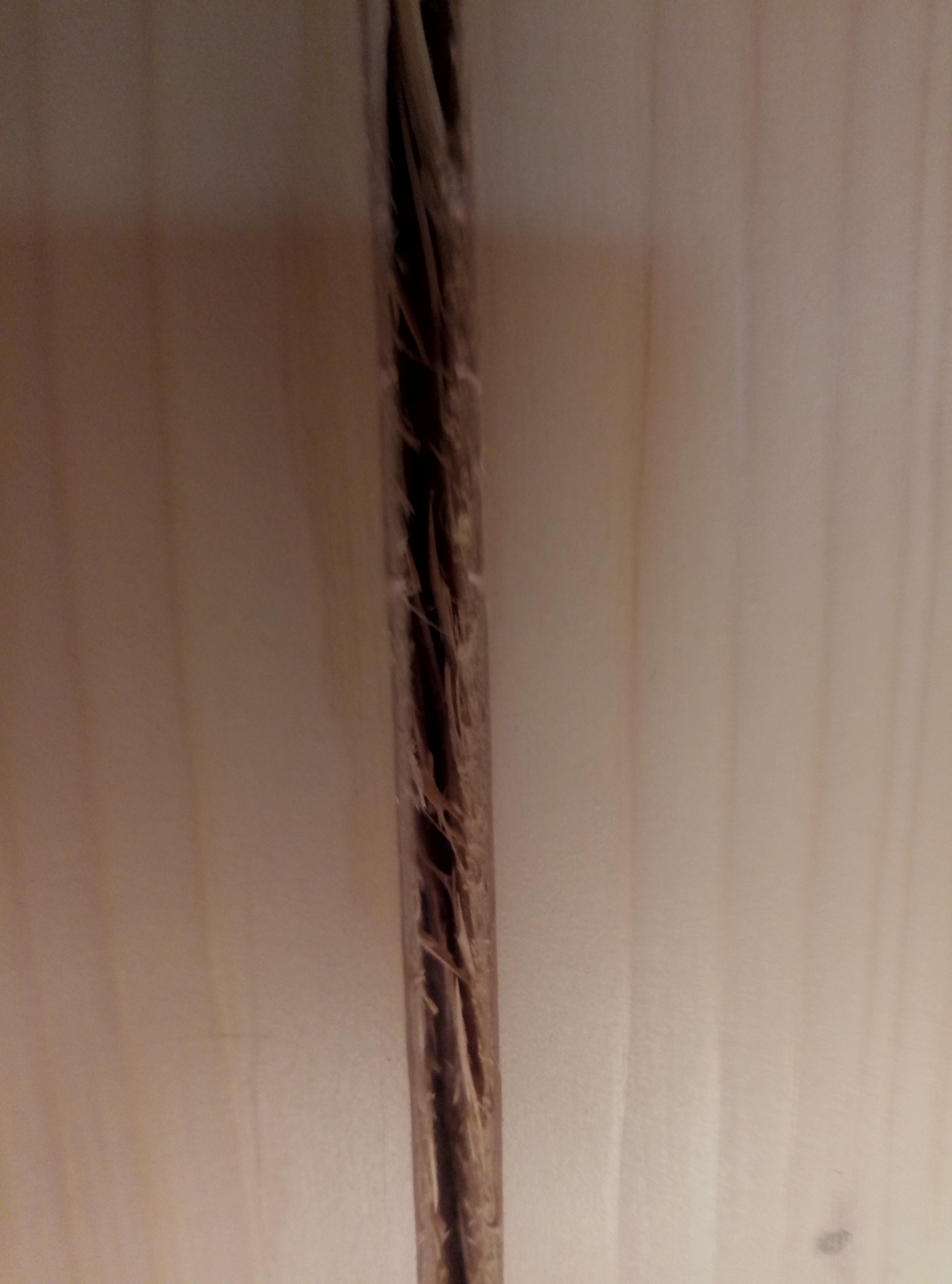

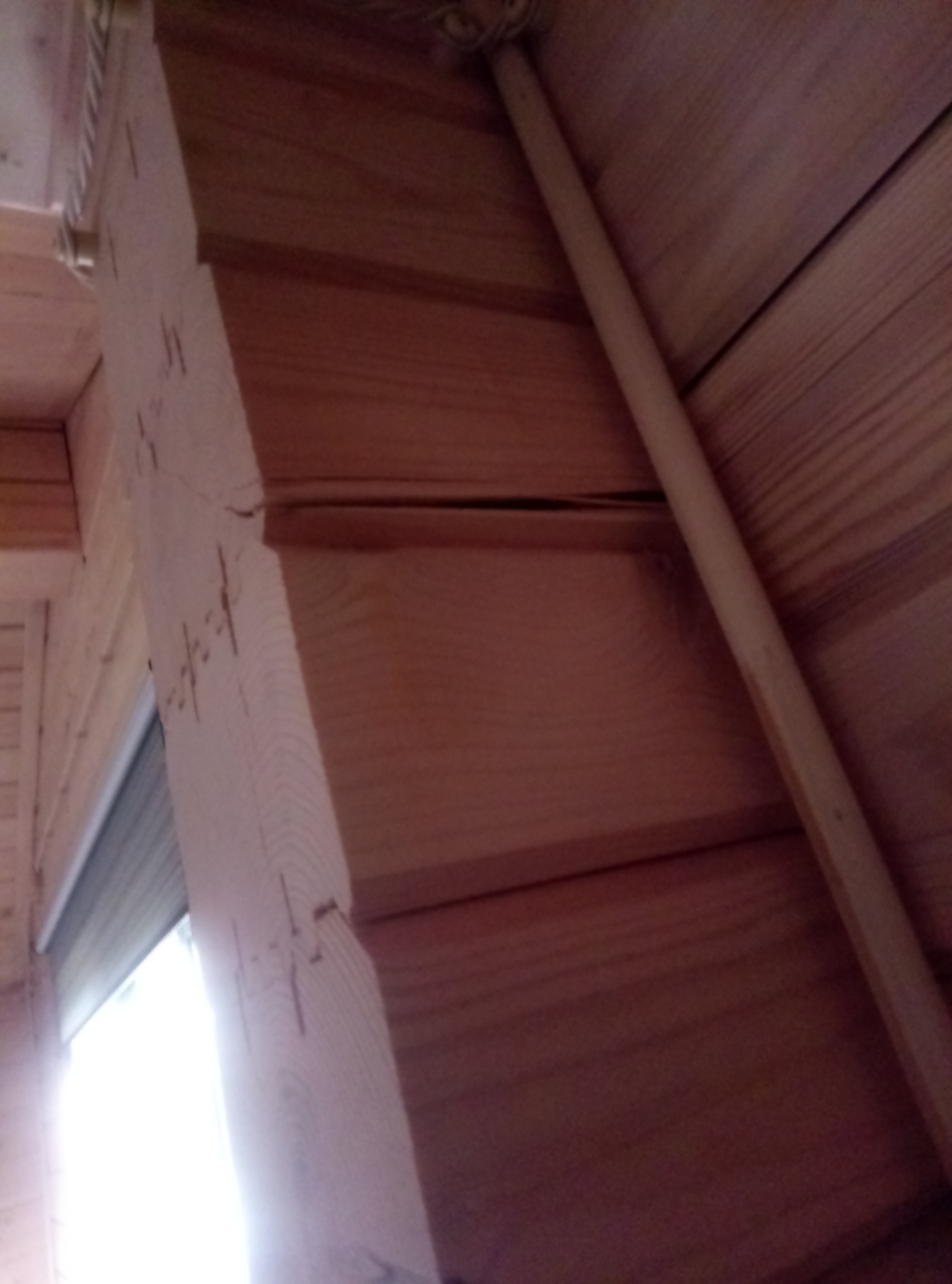

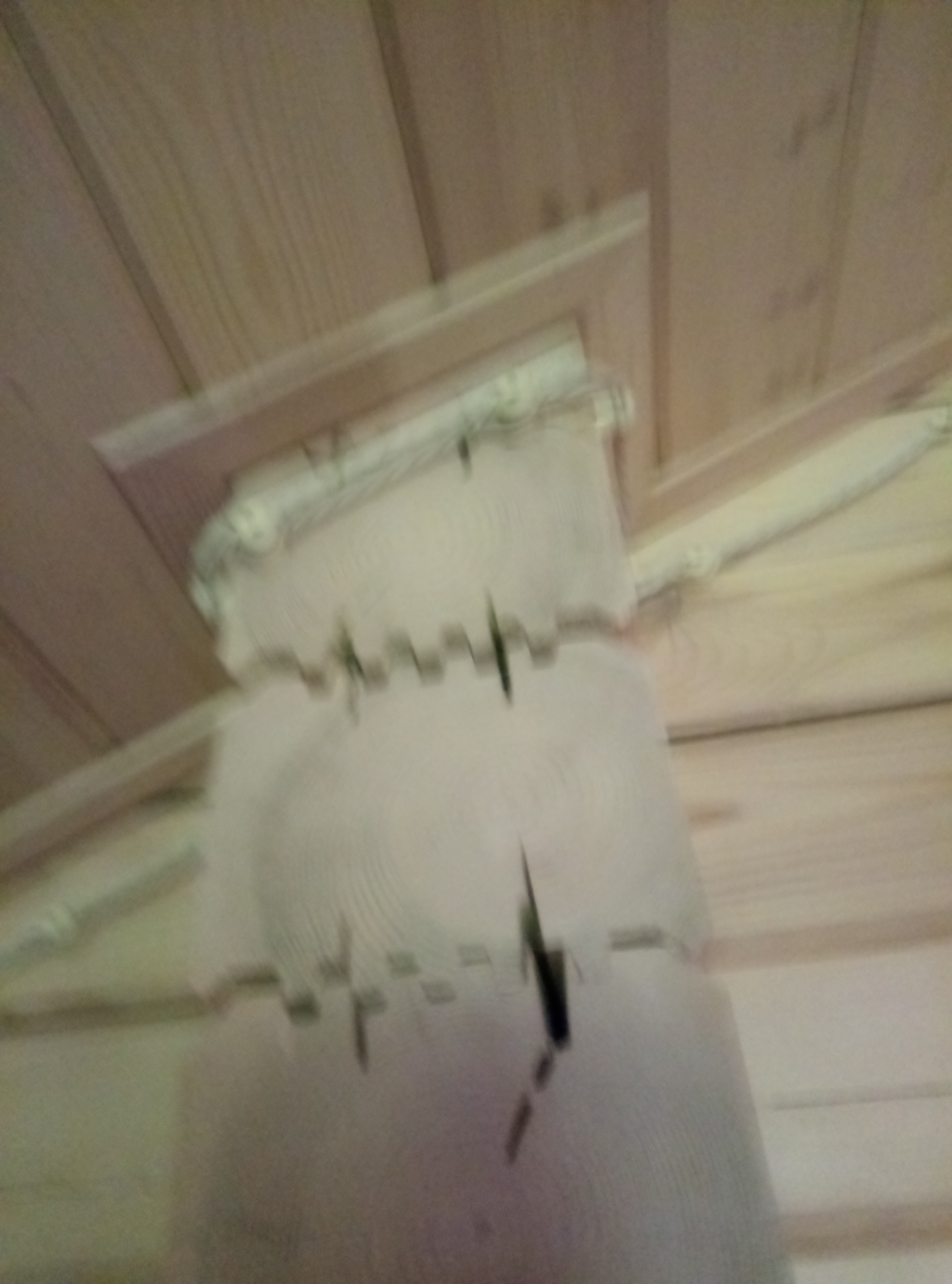

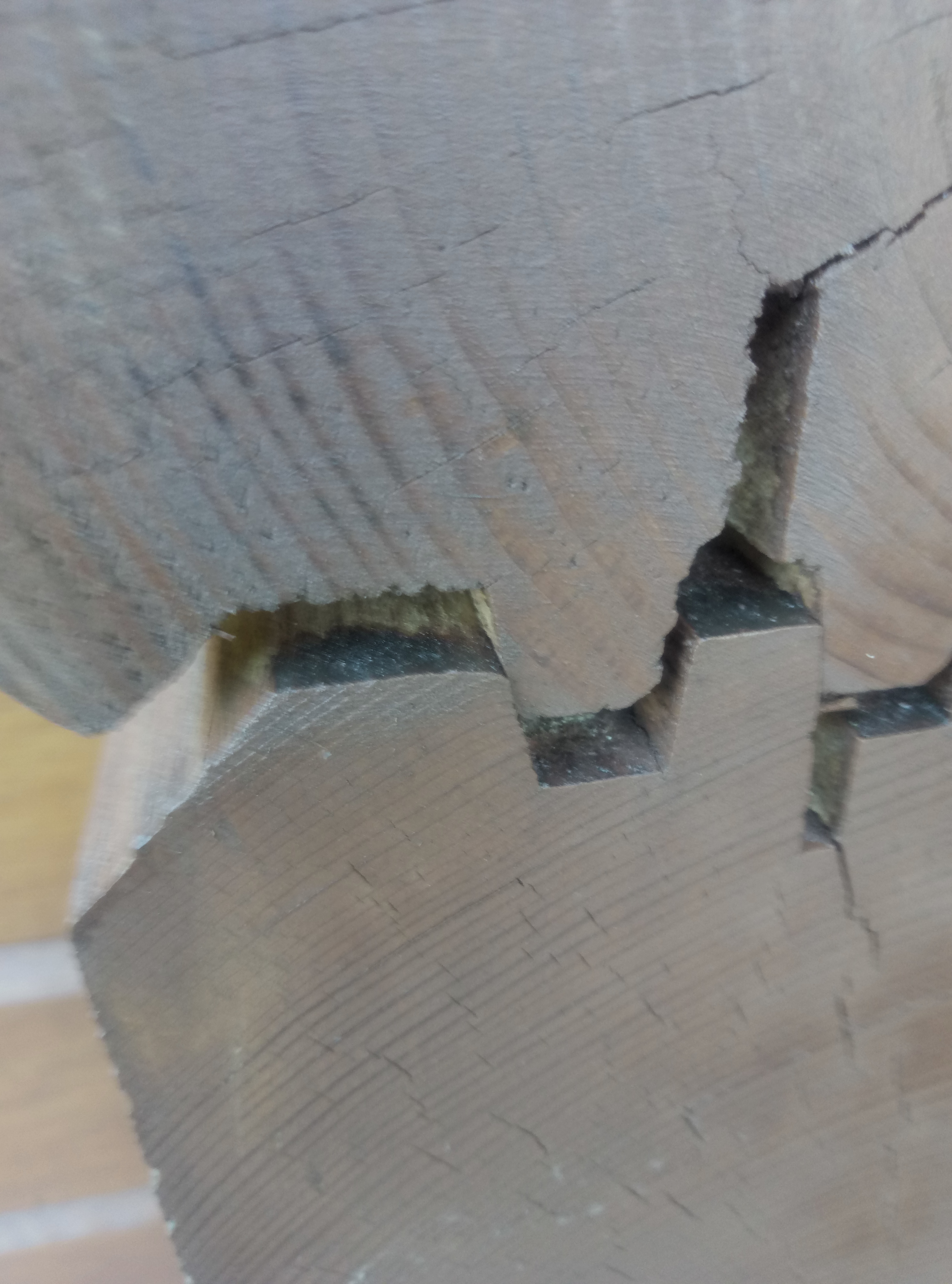

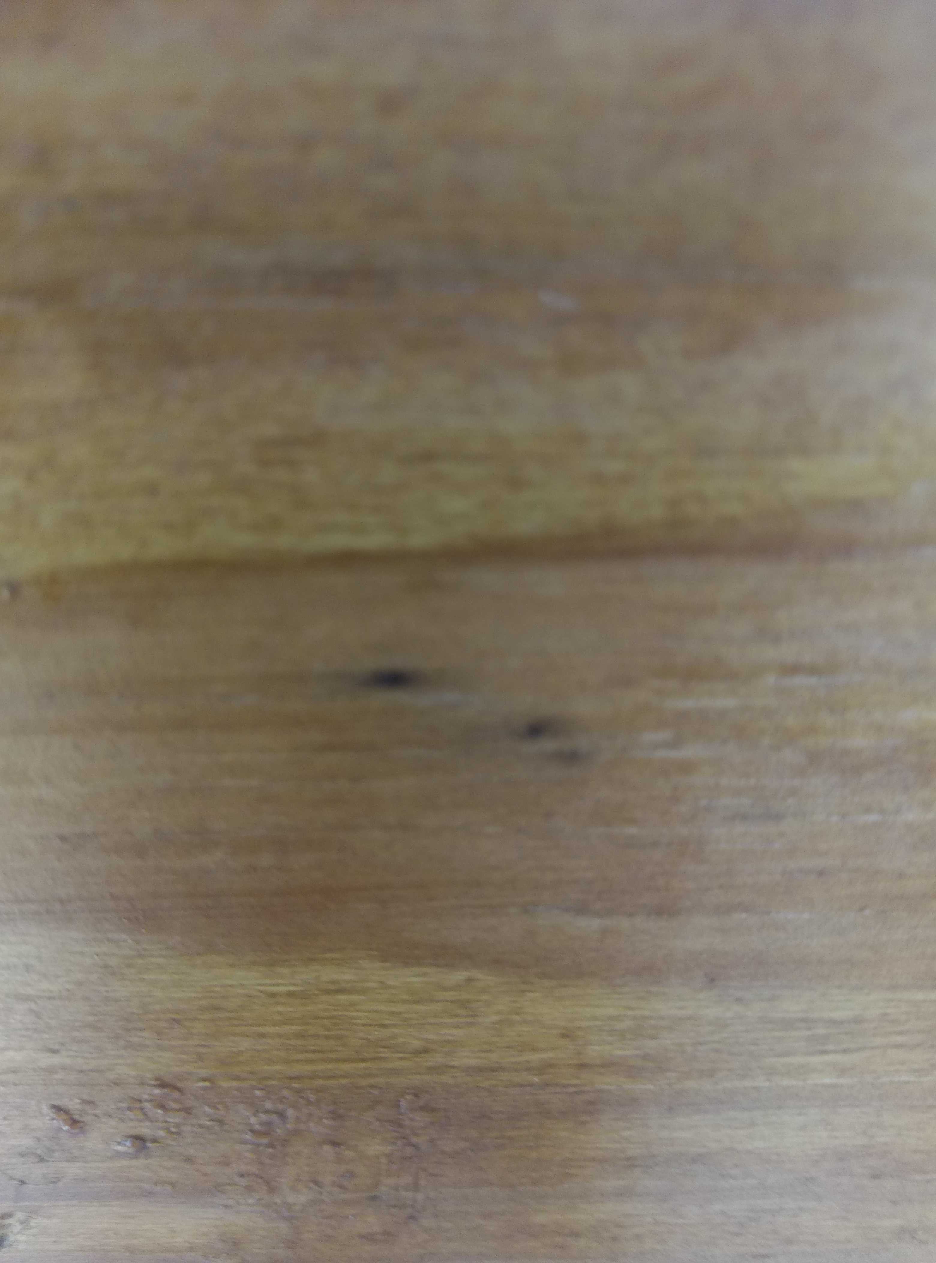

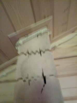

Заканчиваю свой отзыв от 10.09.15. Итого: 1)брус камерной сушки на самом деле без всякой сушки, т.к. уже год сохнет и высохнуть не может и дом все никак не сядет. Даже баня из ОЦ.Б. уселась, а дом, который стоит с ноября с отоплением, все еще в процессе усадки 2)некоторые брусы внутри дома сели криво 3)окна и двери "играют" -то не закрываются, то не открываются 4)после зимы брус заплесневел, два месяца отбеливали хлоркой, сейчас только покрасили И пять копеек про баню. Хотя большую часть некачественных бревен поменяли, остались бревна с выпавшими сучками. Бревна сели в некоторых местах кривовато, всю баню заделывали герметиком. Вот так... Если кому интересно, могу приложить фотки
narajuja писал(а):Заканчиваю свой отзыв от 10.09.15. Итого: 1)брус камерной сушки на самом деле без всякой сушки, т.к. уже год сохнет и высохнуть не может и дом все никак не сядет. Даже баня из ОЦ.Б. уселась, а дом, который стоит с ноября с отоплением, все еще в процессе усадки 2)некоторые брусы внутри дома сели криво 3)окна и двери "играют" -то не закрываются, то не открываются 4)после зимы брус заплесневел, два месяца отбеливали хлоркой, сейчас только покрасили И пять копеек про баню. Хотя большую часть некачественных бревен поменяли, остались бревна с выпавшими сучками. Бревна сели в некоторых местах кривовато, всю баню заделывали герметиком. Вот так... Если кому интересно, могу приложить фотки

Компания ДДС ставила мне сруб, делала окосячку и полностью внутреннюю отделку, включая окна, двери,покраску внутри. Бригадир -Женя. Антисептиком тоже обрабатывала ДДС. Плесень появилась еще осенью, мне сказали, что это брус в грязи испачкался. Так вот, мы не только не экономили, а наоборот, в точности все выполняли, и даже по Инструкции включили отопление, всю зиму в доме было от +12 до +15. О проблеме плесени весной звонили и присылали фото М.Преснякову и Олегу Георгиевичу. Они мне и сказали, что дом надо обработать хлорсодержащими составами. Мы обрабатывали с апреля по июнь, несколько раз. Это что, нормально для бруса камерной сушки? Дом продолжает садиться, потому что до сих пор крутим домкраты. Подкрутим -в течение месяца двери на втором этаже закрываются, потом, раз-и опять пол опять мешает. Практически уже некуда крутить Брус реально весь был сырой, еще и под дождем лежал до сборки. Сейчас дом покрашен, пришлось красить в темный цвет, и пока плесень не видна Что конкретно сфотографировать =кривой брус или бревно с гнилыми сучками?
narajuja писал(а):Компания ДДС ставила мне сруб, делала окосячку и полностью внутреннюю отделку, включая окна, двери,покраску внутри. Бригадир -Женя. Антисептиком тоже обрабатывала ДДС. Плесень появилась еще осенью, мне сказали, что это брус в грязи испачкался. Так вот, мы не только не экономили, а наоборот, в точности все выполняли, и даже по Инструкции включили отопление, всю зиму в доме было от +12 до +15. О проблеме плесени весной звонили и присылали фото М.Преснякову и Олегу Георгиевичу. Они мне и сказали, что дом надо обработать хлорсодержащими составами. Мы обрабатывали с апреля по июнь, несколько раз. Это что, нормально для бруса камерной сушки? Дом продолжает садиться, потому что до сих пор крутим домкраты. Подкрутим -в течение месяца двери на втором этаже закрываются, потом, раз-и опять пол опять мешает. Практически уже некуда крутить Брус реально весь был сырой, еще и под дождем лежал до сборки. Сейчас дом покрашен, пришлось красить в темный цвет, и пока плесень не видна Что конкретно сфотографировать =кривой брус или бревно с гнилыми сучками?
...и кривой брус и грибок сфотографируйте, и где грибок уже несколько раз отбеливали, ковырните на 4-5 мм, есть ли синева на этой глубине и где синеву закрасили, тоже окуратненько ковырните, потом зашпаклюете и закрасите,это не сложно и не дорого ...и высоту усадки измерьте по "домкратам", и толщину межвенцового шва фото приложите...поглядим...

Да вы бы все отфотографировали и выложили на суд общественности. Форум это позволяет, фотоснимков поместится много, а сделать их нетрудно. Так что давайте... будем смотреть. И ДДС будет смотреть, что он сделал, а может, и комментировать. Часто получается, что исполнители начинают за ум браться только когда случай поддается определенному резонансу!
