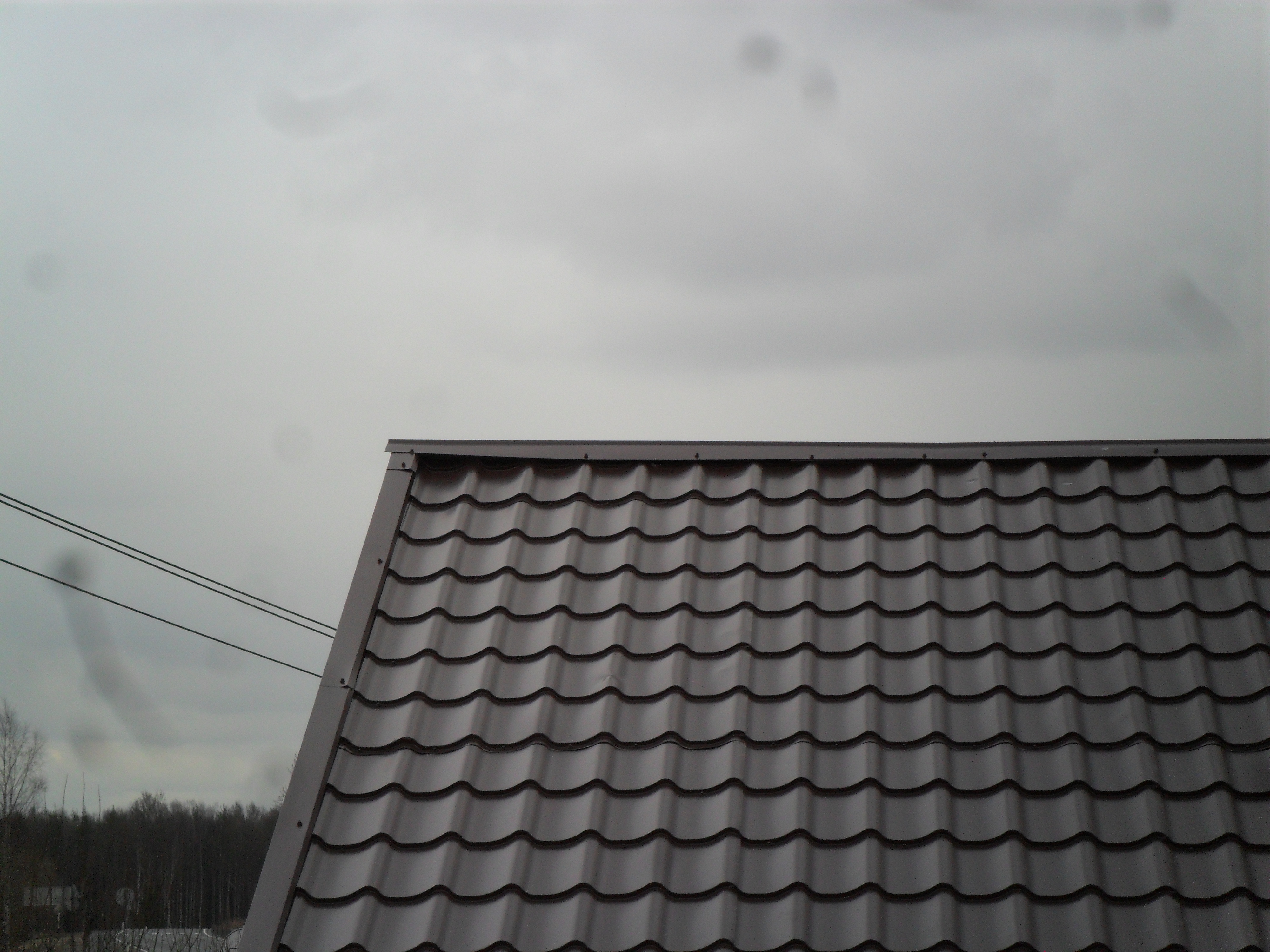

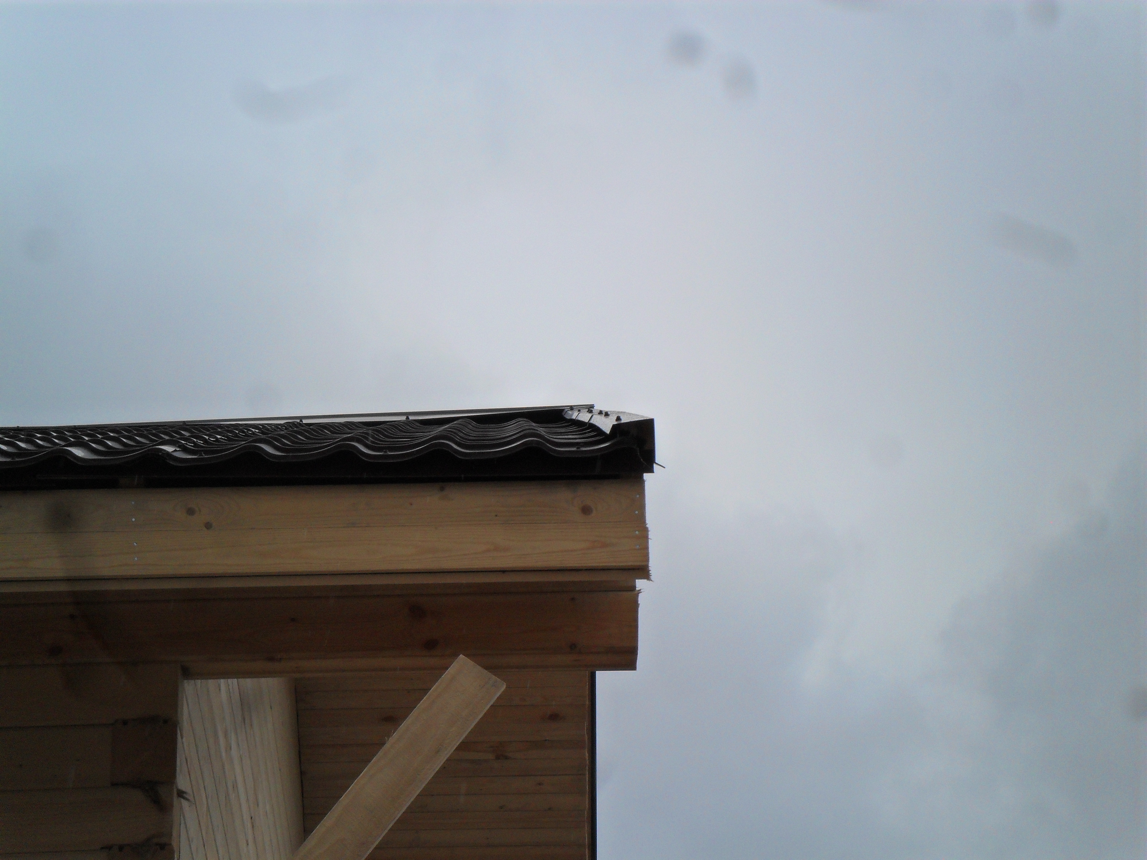

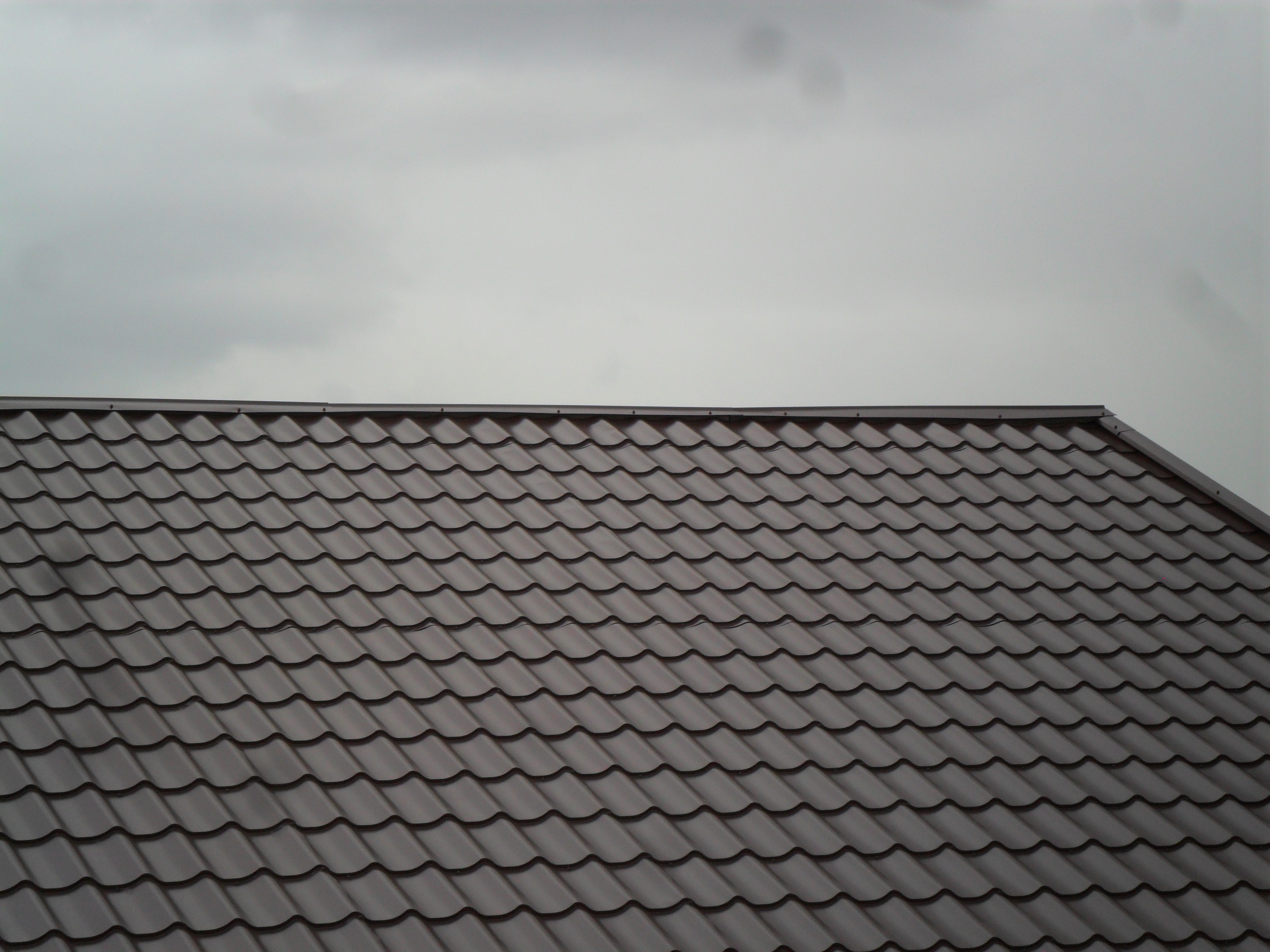

28 марта, после отсылки письма с фото дефектов кровли, позвонил "представитель ЖД" (не пожелавший представиться) и сказал (если коротко, практически монолог длился 3 минуты 54 секунды), что ничего они переделывать не собираются пока я не уберу все сообщения с форума так как нарушен мной пункт 10.5 договора - При выполнении настоящего договора каждая из сторон обязуются действовать согласованно, не допуская каких-либо действий, которые могли бы нанести материальный ущерб заказчику и подрядчику, так же деловой репутации каждой стороны. Похоже именно этим пунктом можно объяснить минимальное количество отзывов на форумах.
Хотелось бы отметить, на сайте ЖД в проектах шаг лаг и стропил теперь указан 59см :D и появился раздел с отзывами :mrgreen: ну и в фото на сайте опять есть шедевры строительного мастерства.

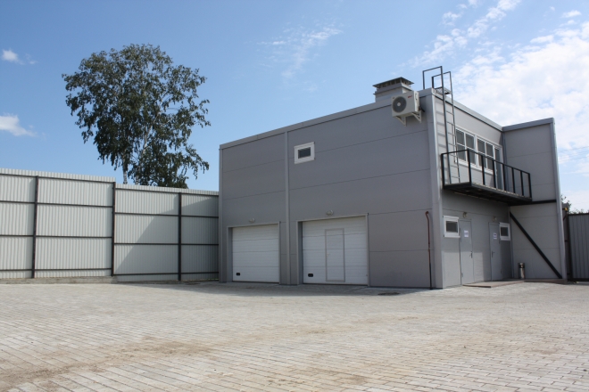

Посмотрел я их сайт. Компания с претензией на занятость (опус на странице контакты). Но вот офис меня напряг. В каком из окошечек они сидят?
Здание офиса Живого дома
Hass178
Сообщения: 25
Бонусы: 23.15
Откуда: Санкт-Петербург
Поблагодарили: 2 раза
Баллы репутации: 227
Фотографии
Тема: Re: "Живой Дом" (СПб) - отзывы??
Юрий Арсентьев писал(а):В каком из окошечек они сидят?
во всех на втором этаже :)

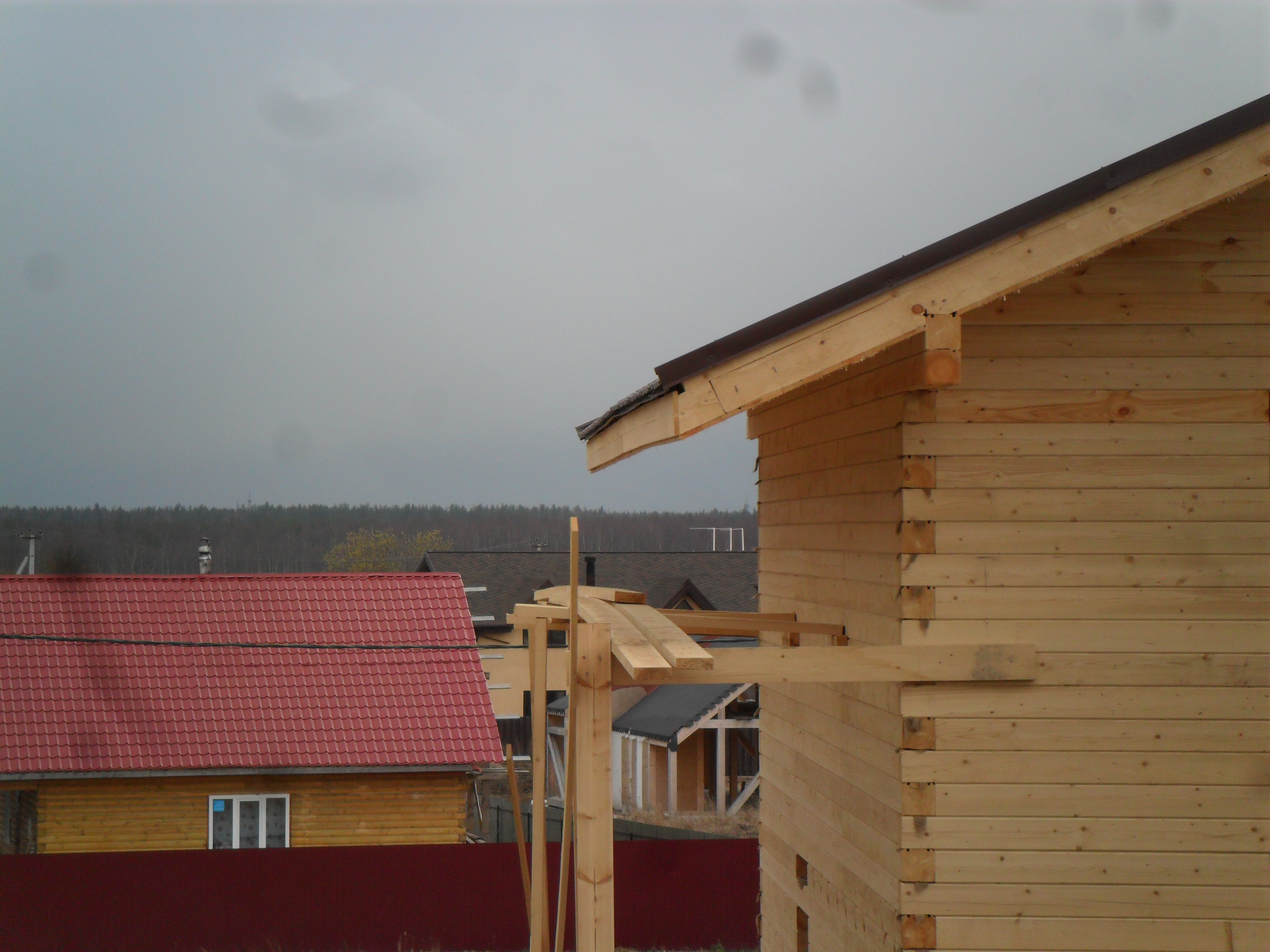

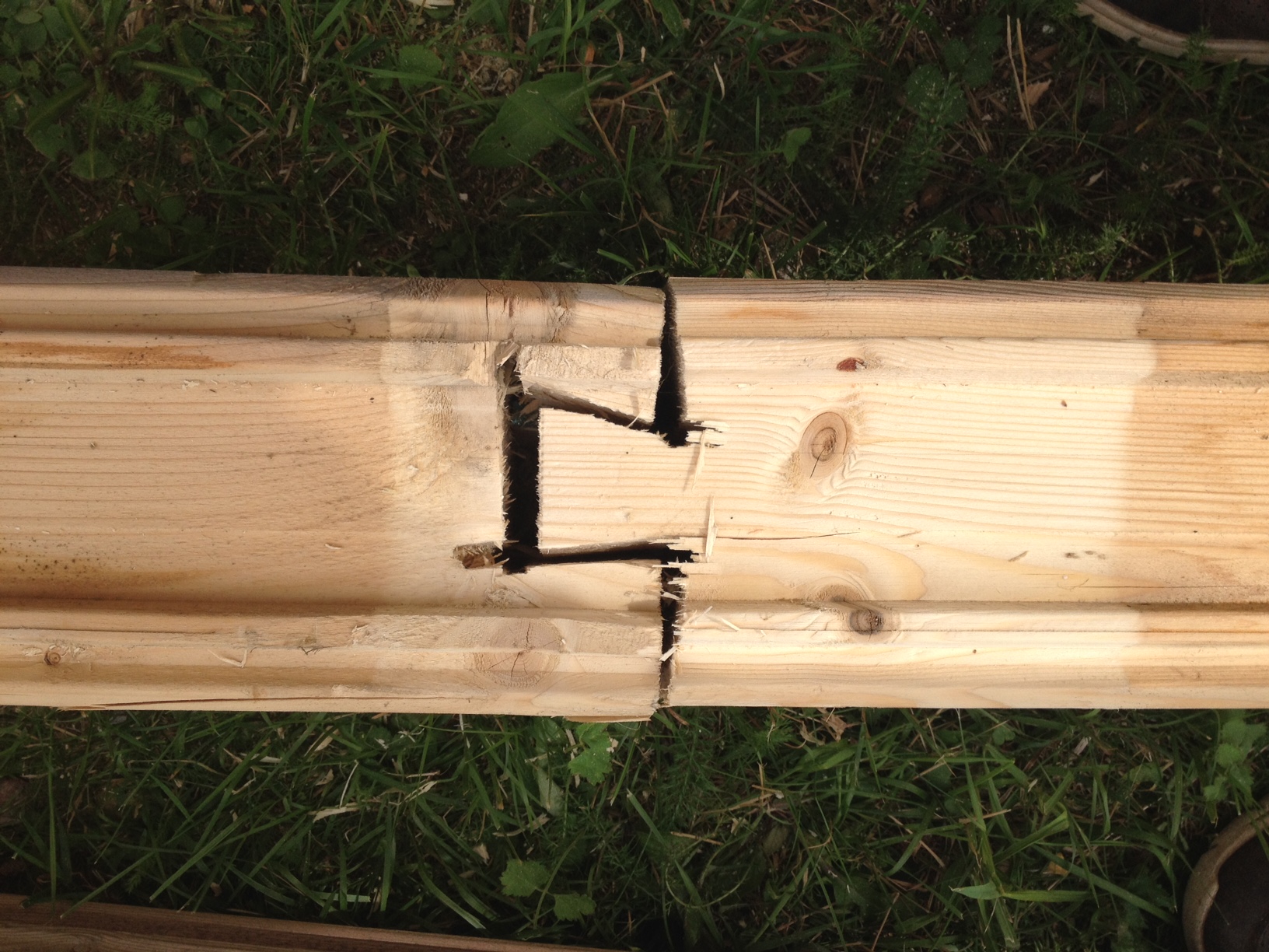

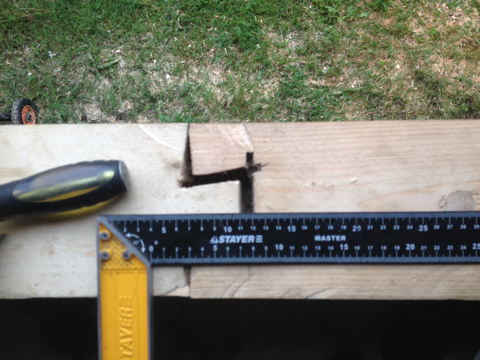

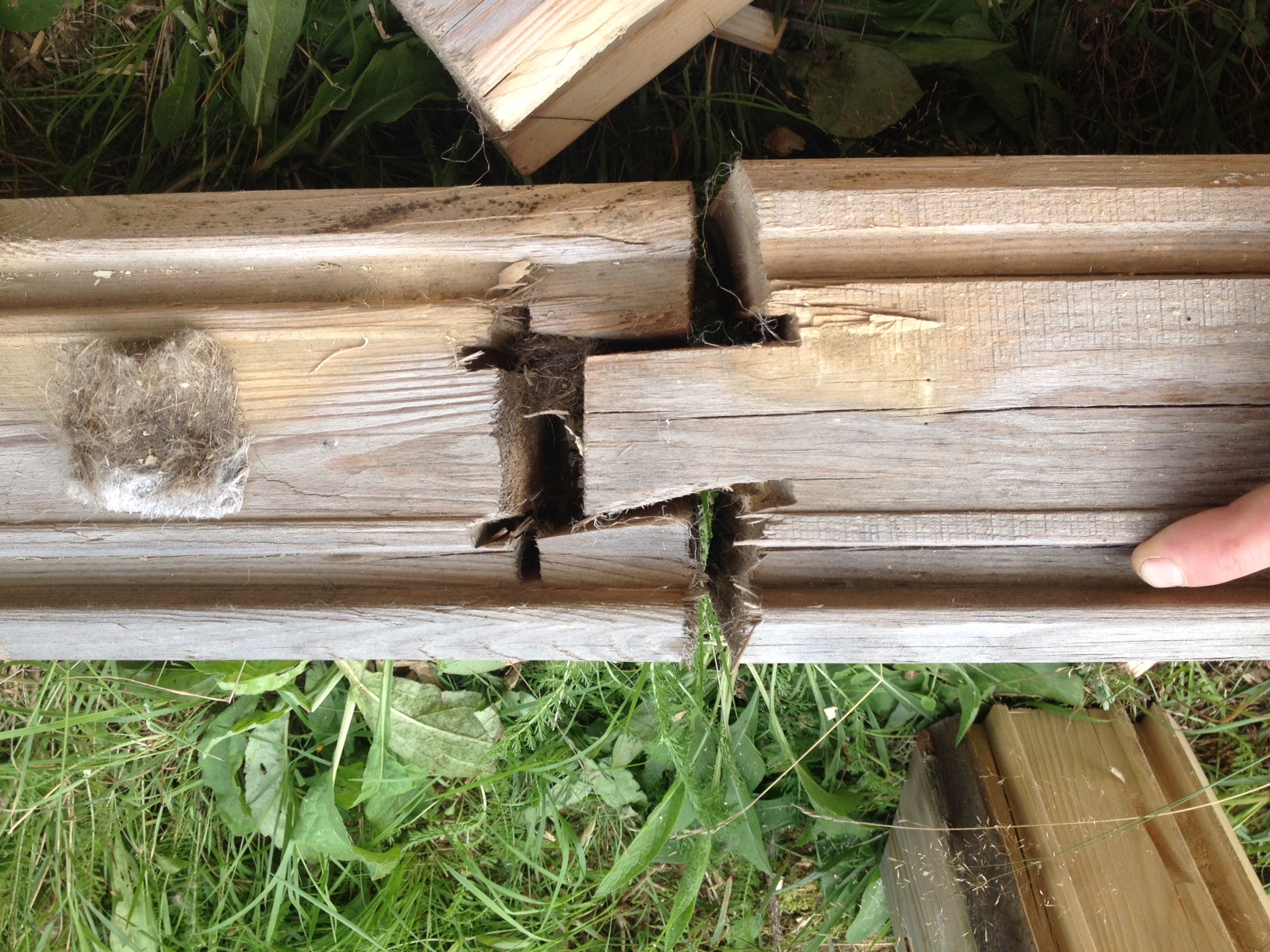

Это опять ватрушка77, фотографии мои вы видели в октябре прошлого года. Весной связывалась с ЖД. Пободались. Я не стала удалять фото,так как они мне не предложили ничего конкретного. Сказали - удалите фото - исправим, а как и в какие сроки?! В итоге мне один клиент написал в личку,что ему предложили усилить основную балку с запилами уголками. А у меня это уже сделано. Советовалась с юристом.
Несколько правил на любой случай жизни.
1. Все претензии надо отправлять в письменном виде заказным письмом с описью содержимого и уведомлением. Это уже доказательство для суда. Всегда работает.
2. В договоре всегда есть пункт №1 ,он и является главным пунктом договора. Даже если в договоре 10м пунктом что-то там оговаривается, это второстепенный пункт договора.
У меня выявились ещё косяки : вынос очень маленький у крыши (по договору больше) и не проложена ветроизоляция (в договоре её не написано). Утеплитель слишком тонкий,как туалетная бумага.

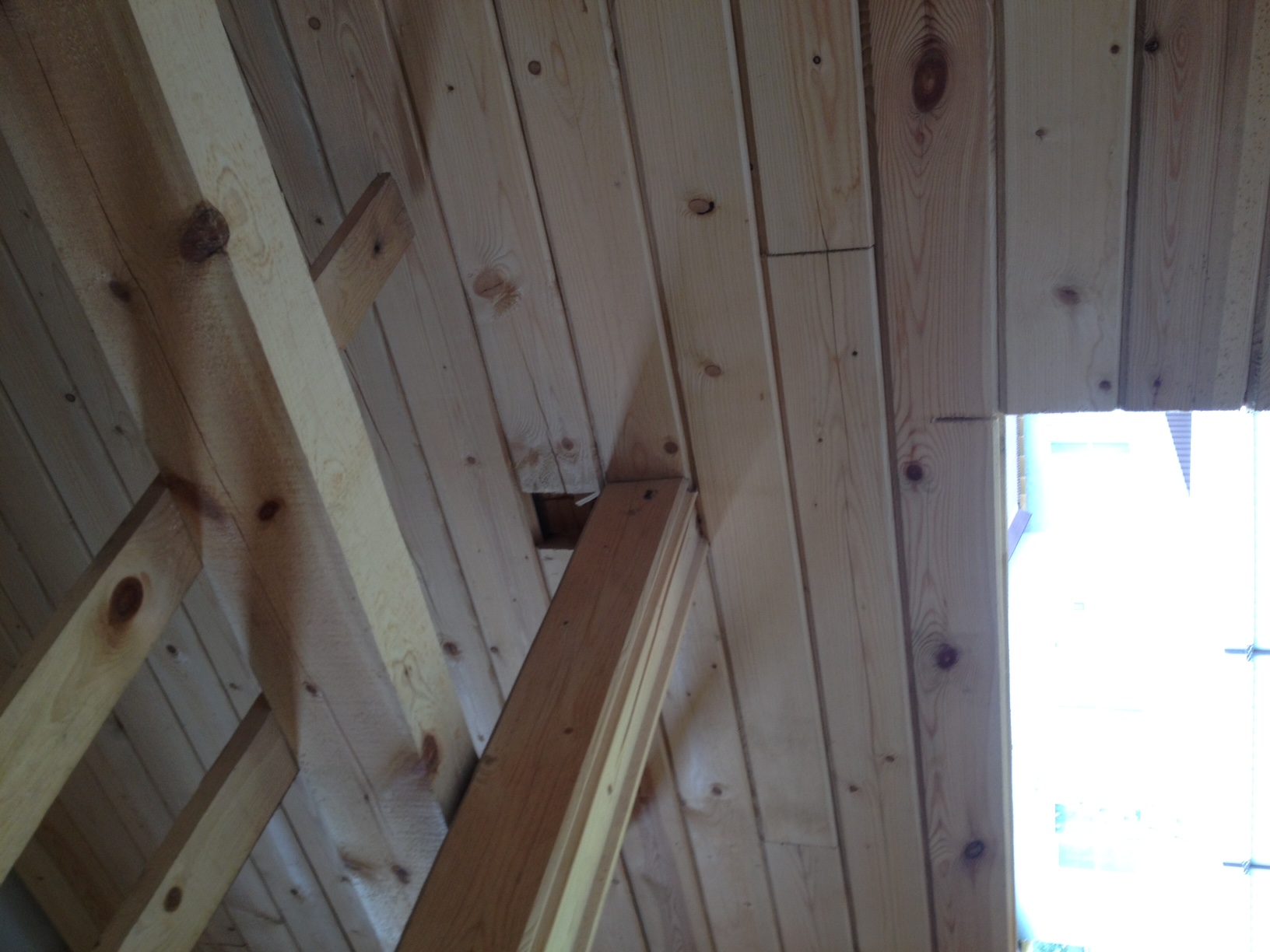

vatrouchka77 писал(а):Это опять ватрушка77, фотографии мои вы видели в октябре прошлого года. Весной связывалась с ЖД. Пободались. Я не стала удалять фото,так как они мне не предложили ничего конкретного. Сказали - удалите фото - исправим, а как и в какие сроки?! В итоге мне один клиент написал в личку,что ему предложили усилить основную балку с запилами уголками. А у меня это уже сделано. Советовалась с юристом.
И какие Ваши дальнейшие действия? Чего будете добиваться от ЖД? По поводу косяков - через хвалёный "теплый не продуваемый угол" от ЖД местами можно было увидеть улицу. После того как стало возможно встать на пол второго этажа и рассмотреть крышу изнутри, она больше напоминала звёздное небо (работники промахиваясь гвоздём мимо обрешетки положенной с шагом 55см, вместо положенных 35 см, били гвоздь рядом). Матица второго этажа провисла на 3см, пришлось ставить подпорный столб с регулировкой (благо удачно спрятался в каркасной перегородке). Кровлю от ЖД пришлось снять, добавить досок в обрешетку и уложить новую кровлю. Пакли на конопатку углов ушло немеряно :D, а то мухи в поисках тепла через углы легко проникали в комнаты.

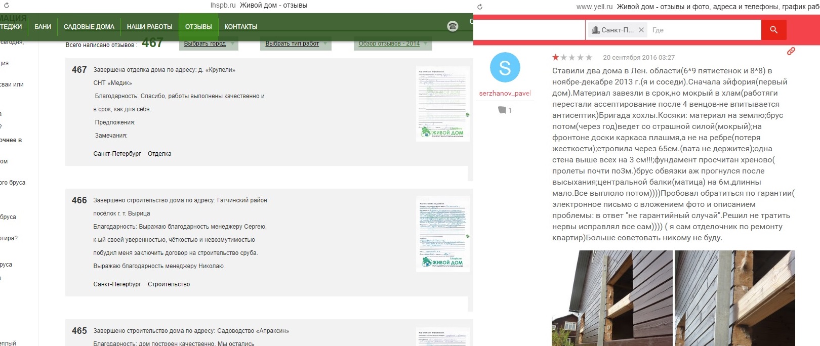

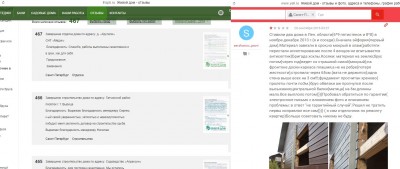

Тема: "Живой Дом" (СПб) - отзывы??
Какие разные отзывы на сайте организации и на Yell:

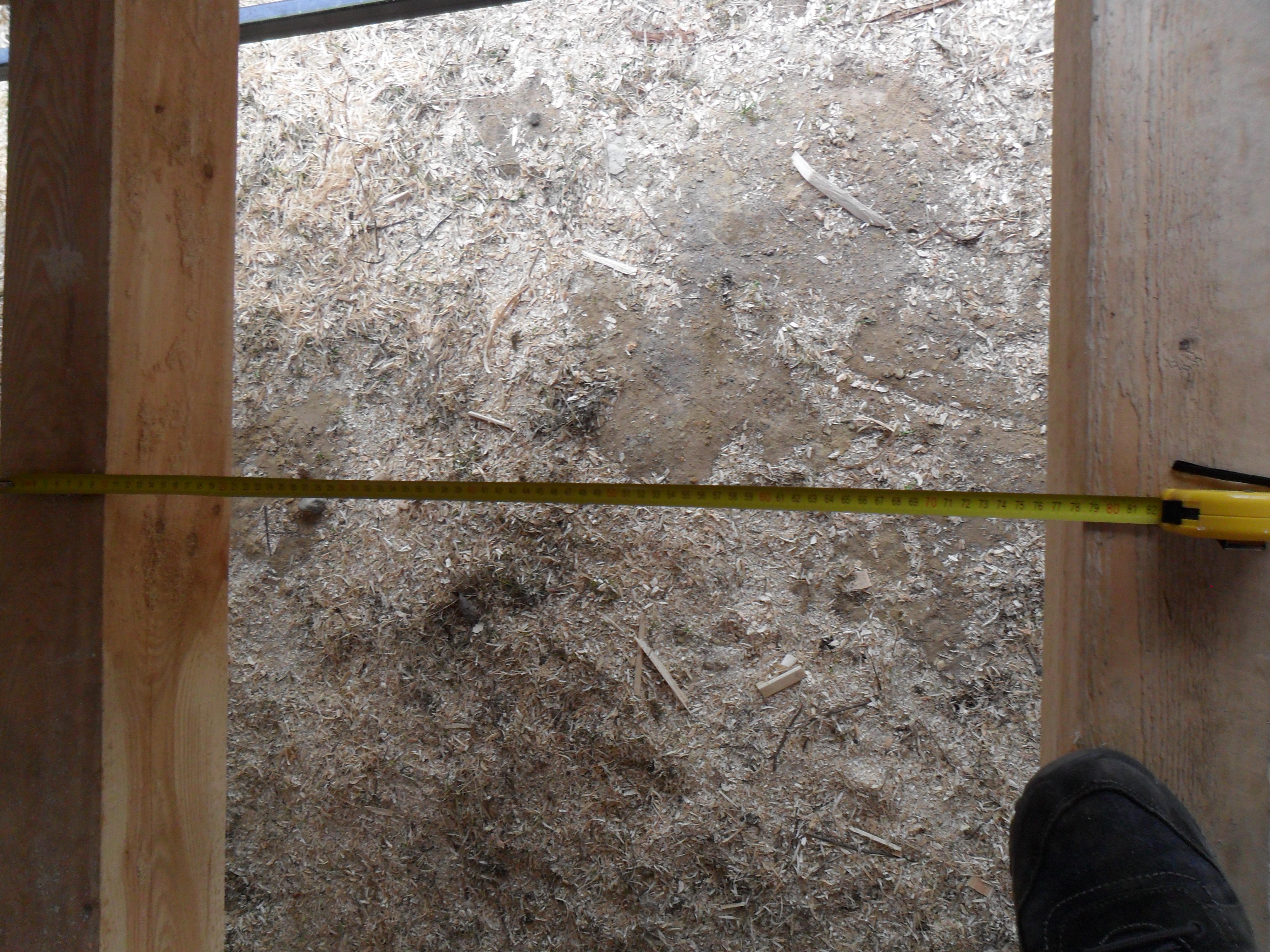

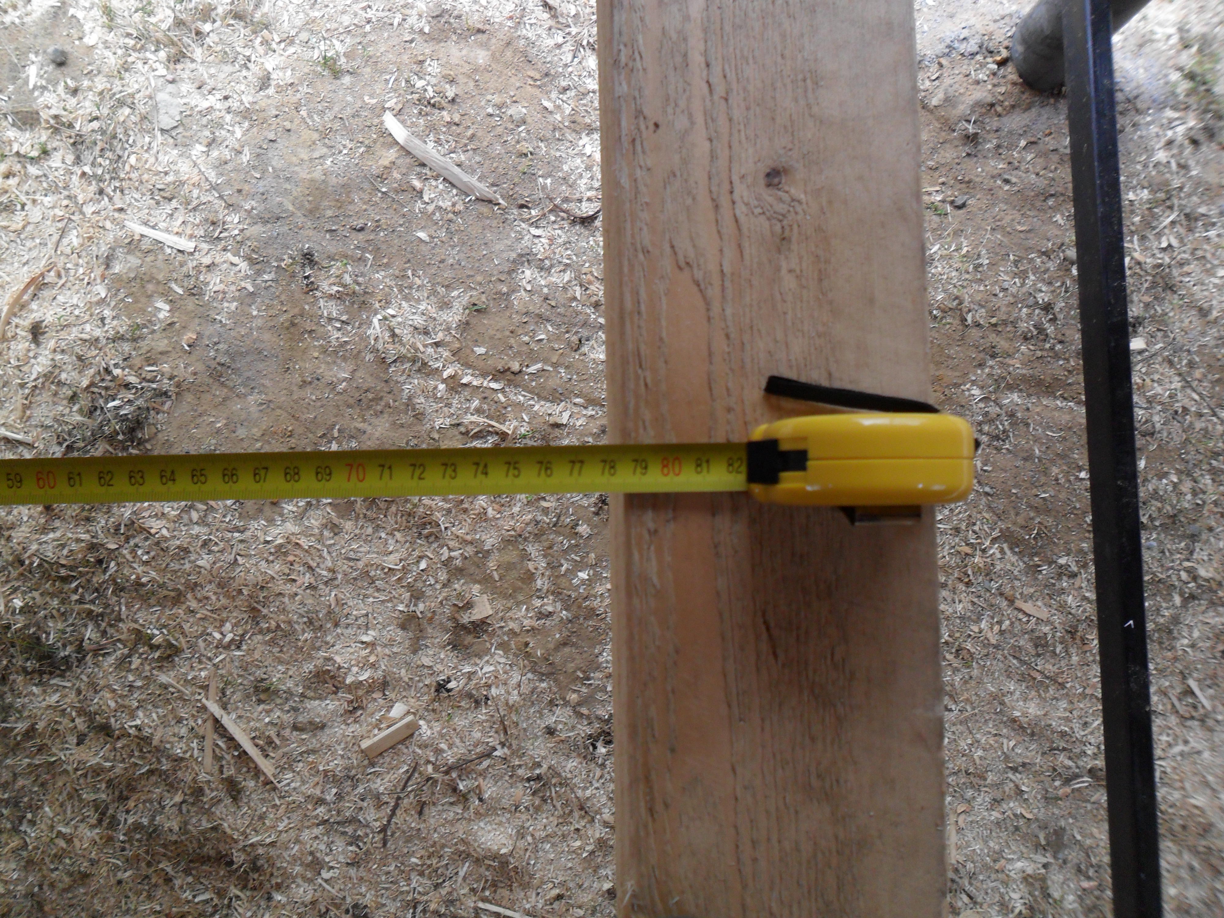

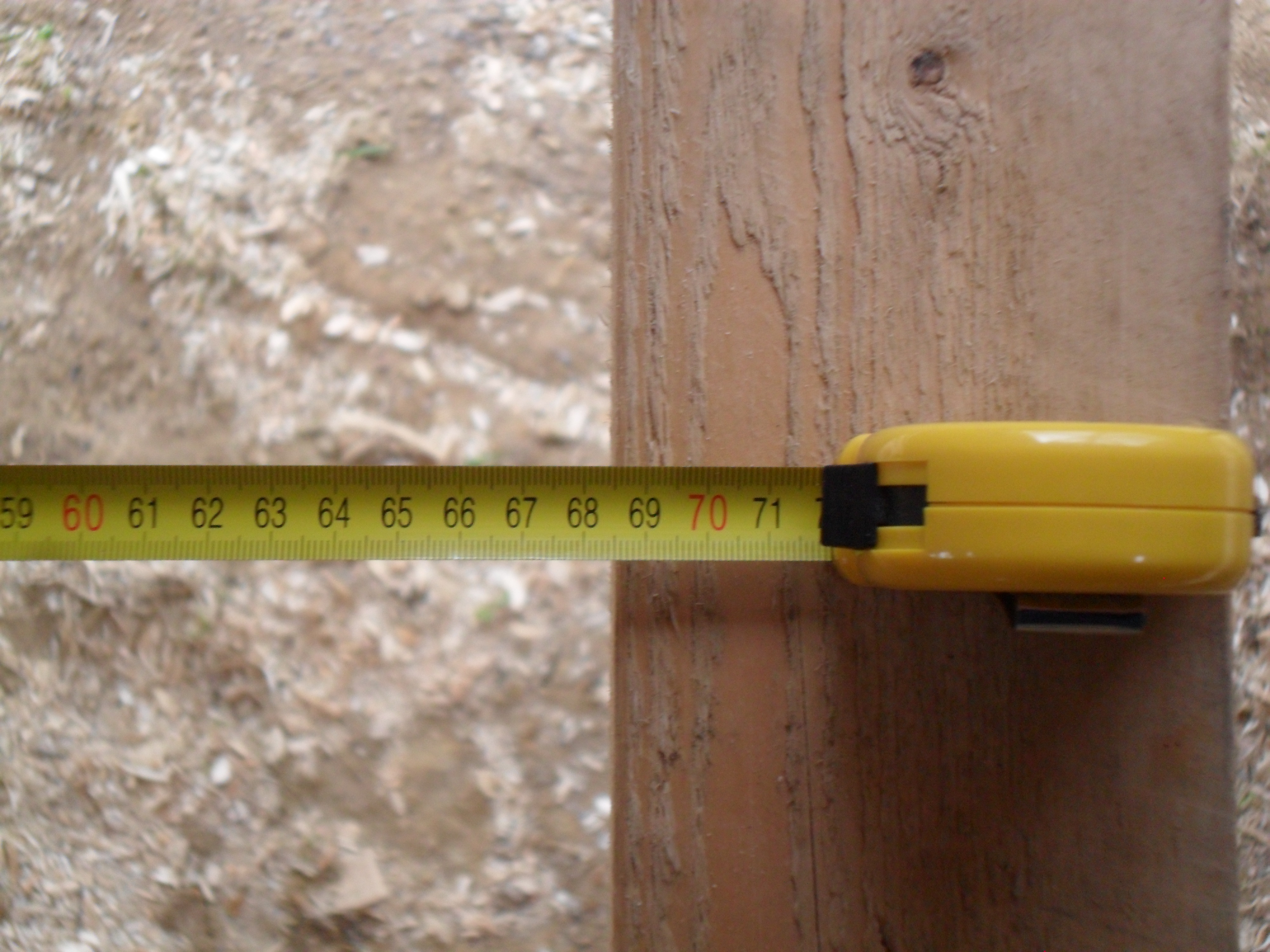

1. Теплый угол в исполнении данной компании таковым не является. Из дома видно улицу, зазоры до полутора сантиметров. Матицы врезаны с такими же зазорами, в следствии чего, соответственно, ничего не держат. Стены повело четко по местам врезки. Матицы под весом лаг второго этажа провисли на 50мм. При врезке промахнулись на 1 венец.
2. Шаг лаг от 51см до 68см.
3. Фасонные элементы крыши прикручены как попало. Металло черепица режется болгаркой..
