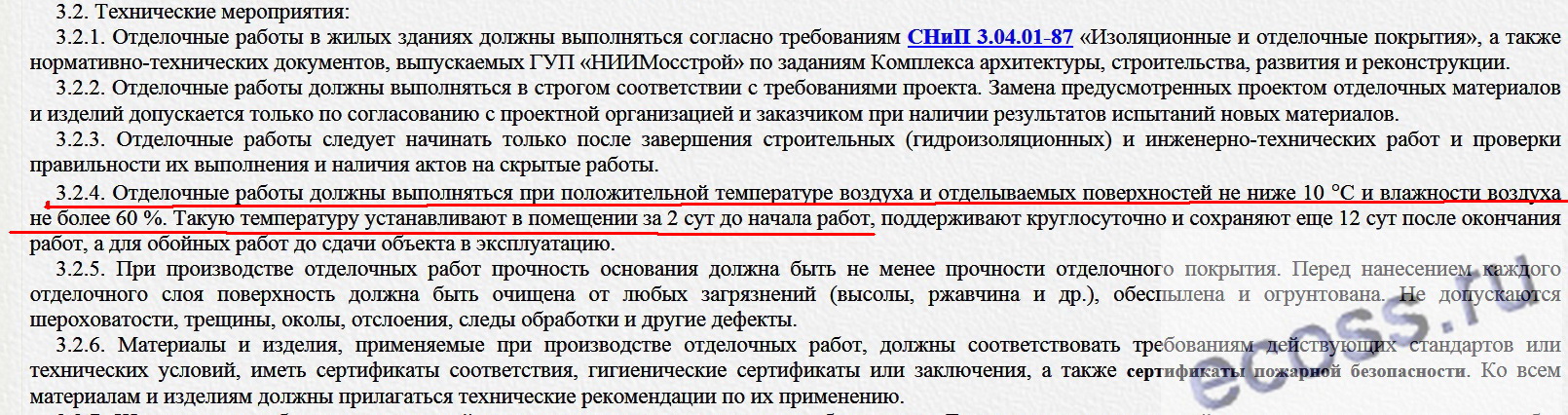

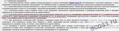

..ну ширина более 60 см не так страшно, положите рулонный утеплитель он шириной 1200 (можно первым слоем и балки обернуть--пол скрипеть не будеть_), правда более трудоемкая укладка, нежели обычными плитами...
...закупают они возможно и сухой отделочный материал, но получают монтажное увлажнение, им же некогда ждать и соблюсти все правила хранения отделочных материалов и правила окончательных отделочных работ по "деревяшкам" ( соблюсти весь технологический цикл , видимо ума не хватает или образования)...
ЗЫ,... второй день на улице дождь, влажность воздуха 80-90%, а "умельцы" вагонку" Экстра класса прибивают ( окна не успели вставить, тепловая пушка ( сгорела, не привезли, пропили, не знают как включить и т.д (нужное подчеркнуть), а потом удивляются, а почему щели ?...видимо заказчик ночью стены водой окроплял :lol:
отделка при не более 60% влажности воздуха

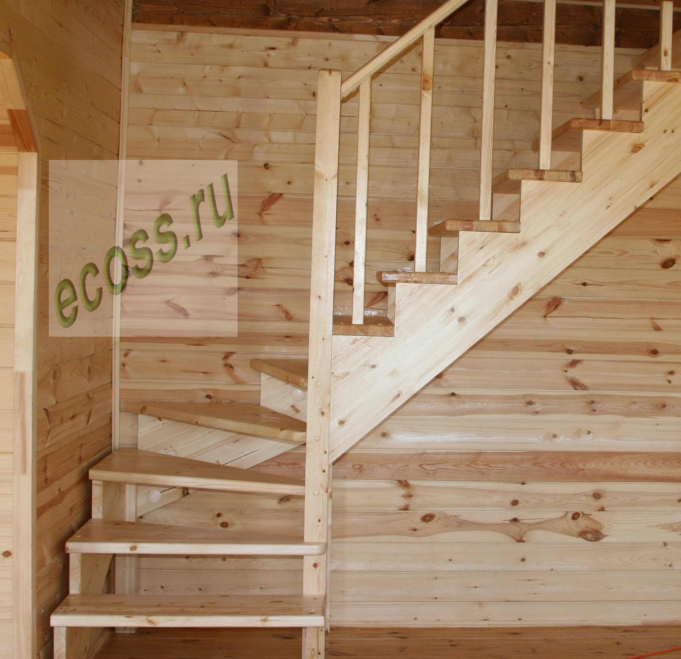

Hass178 писал(а):
Эксперт писал(а):
Hass178 писал(а):Сруб, в силу естественных физических процессов высыхания дерева, даёт осадку в течении 3 лет. В зависимости от погодных условий при усадке сруба после сборки, эксплуатации у Заказчика и высыхания дерева, осадка дома может происходить неравномерно для каждой из стен и сторон дома
Это правда.
Естественно правда, и сомнений нет. Но вот что будет происходить с лестницей вот с такими забежными ступенями? Изображение
...обычная известная трамватическая лестница "эконом-класса" стоимостью без комплекта усиления и установки 18 000 руб. (собирается 47 минут), данная сборочная единица предназначена для медленного поднимания взрослого человека весом не более 70 кг... детям, подвыпимшим друзьям, любовнице и теще запрещено подходить к этой лестнице на расстоянии ближе вытянутой руки...

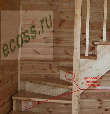

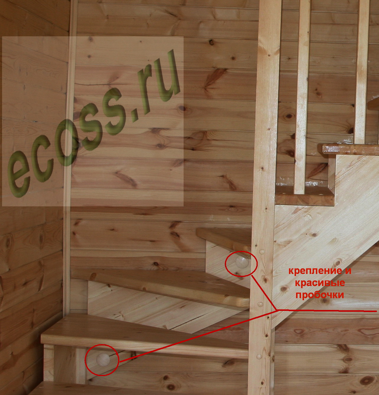

Pogarik писал(а):( я там эти лестницы постоянно беру, чтобы не заморачиваться с плотниками-станочниками...:-)..даже картинку могу показать ноябрьскую... 130 кг выдерживает и даже не скрипит :lol:
По картинке вопрос, косоур к брусовой стене закреплён?

Тема: Re: "Живой Дом" (СПб) - отзывы??
Hass178 писал(а):
Pogarik писал(а):...По картинке вопрос, косоур к брусовой стене закреплён?
канешно, фирма сурьёзная--все чики-пуки у них :lol: ...главное лестницы под любой проем и высоты потолков входят...всё упакованно в картонные кофры любые лаки-краски для лестниц, фурнитура вплоть до "золотой рейки" и т.д...
