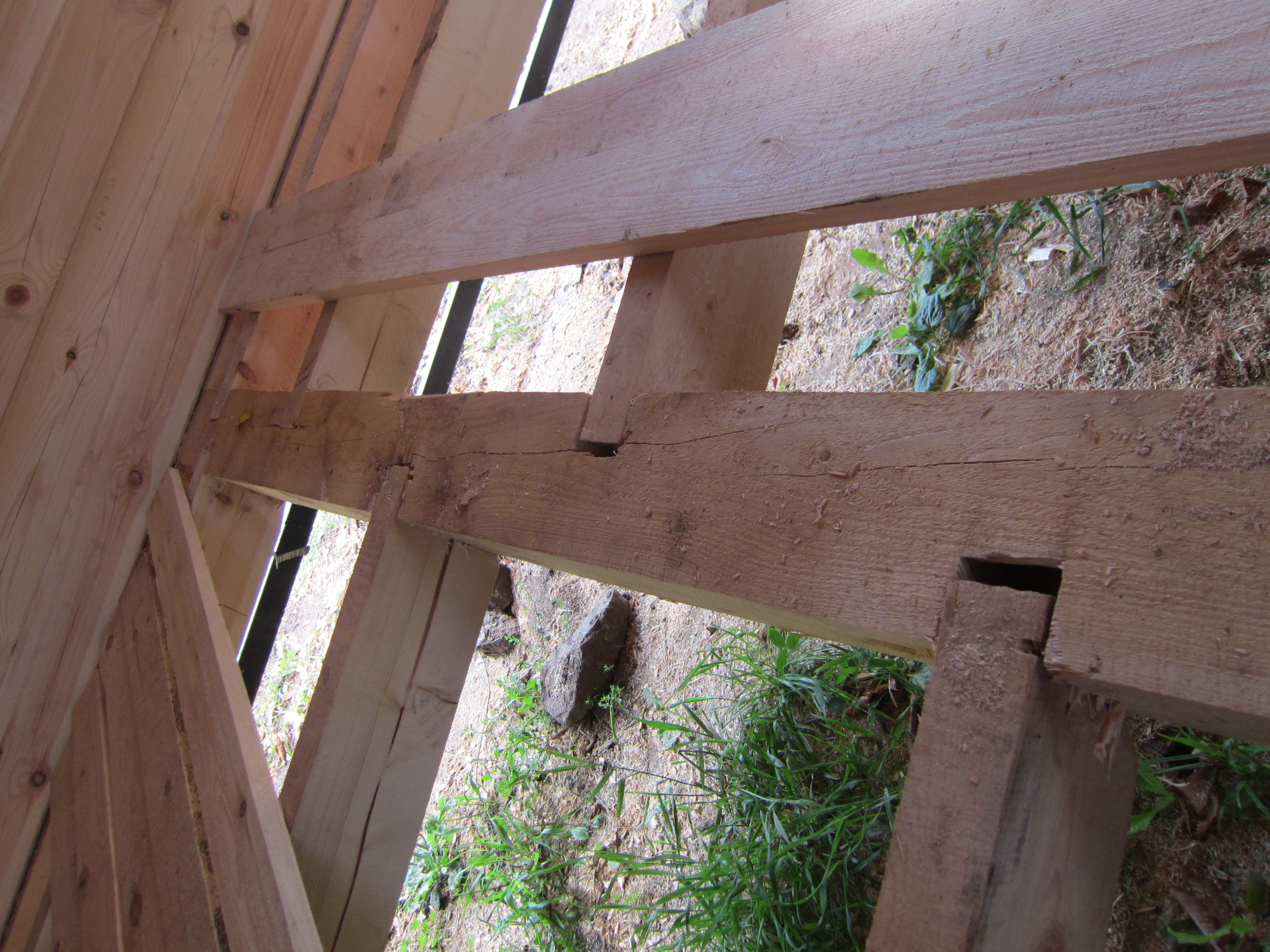

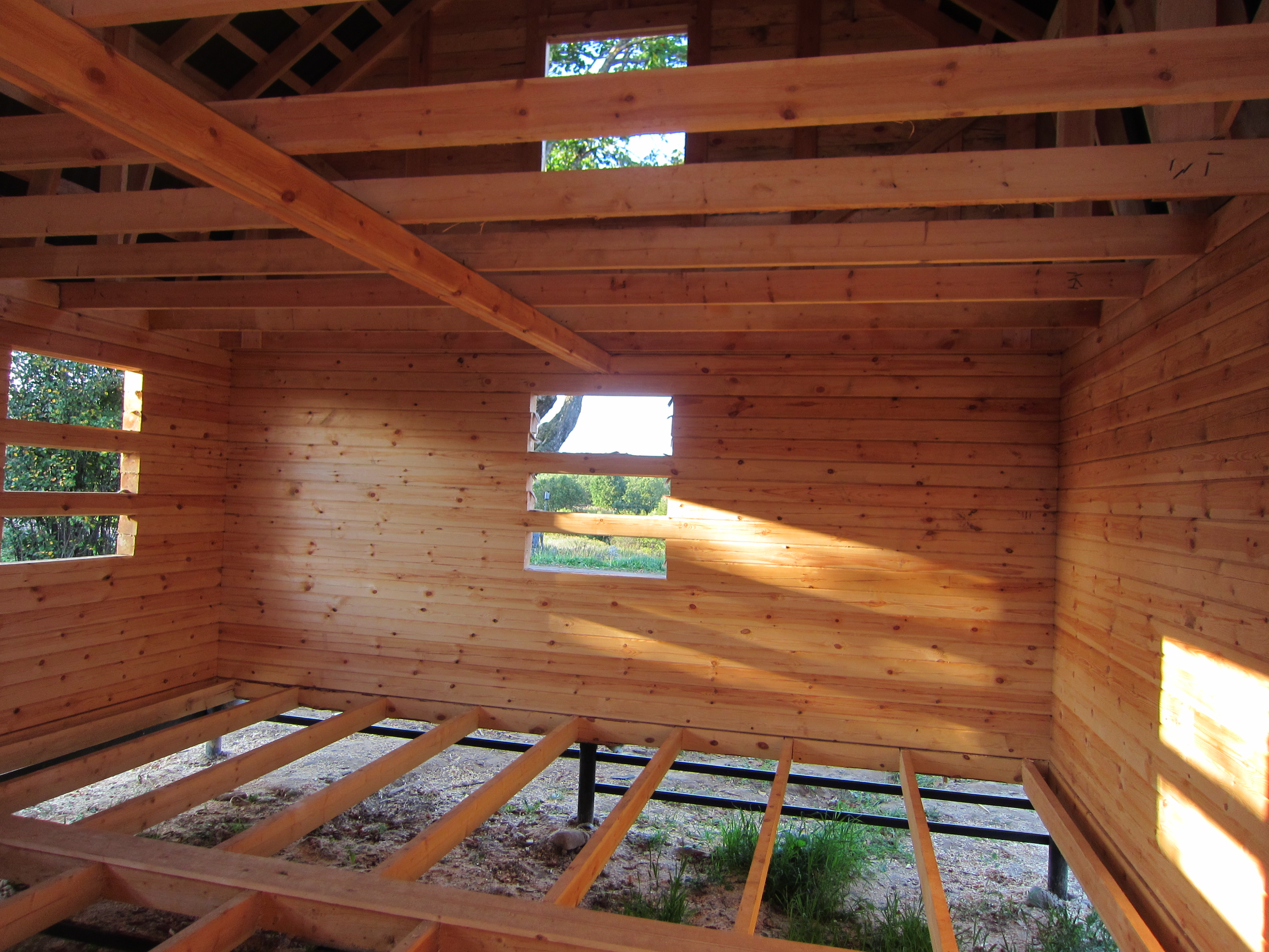

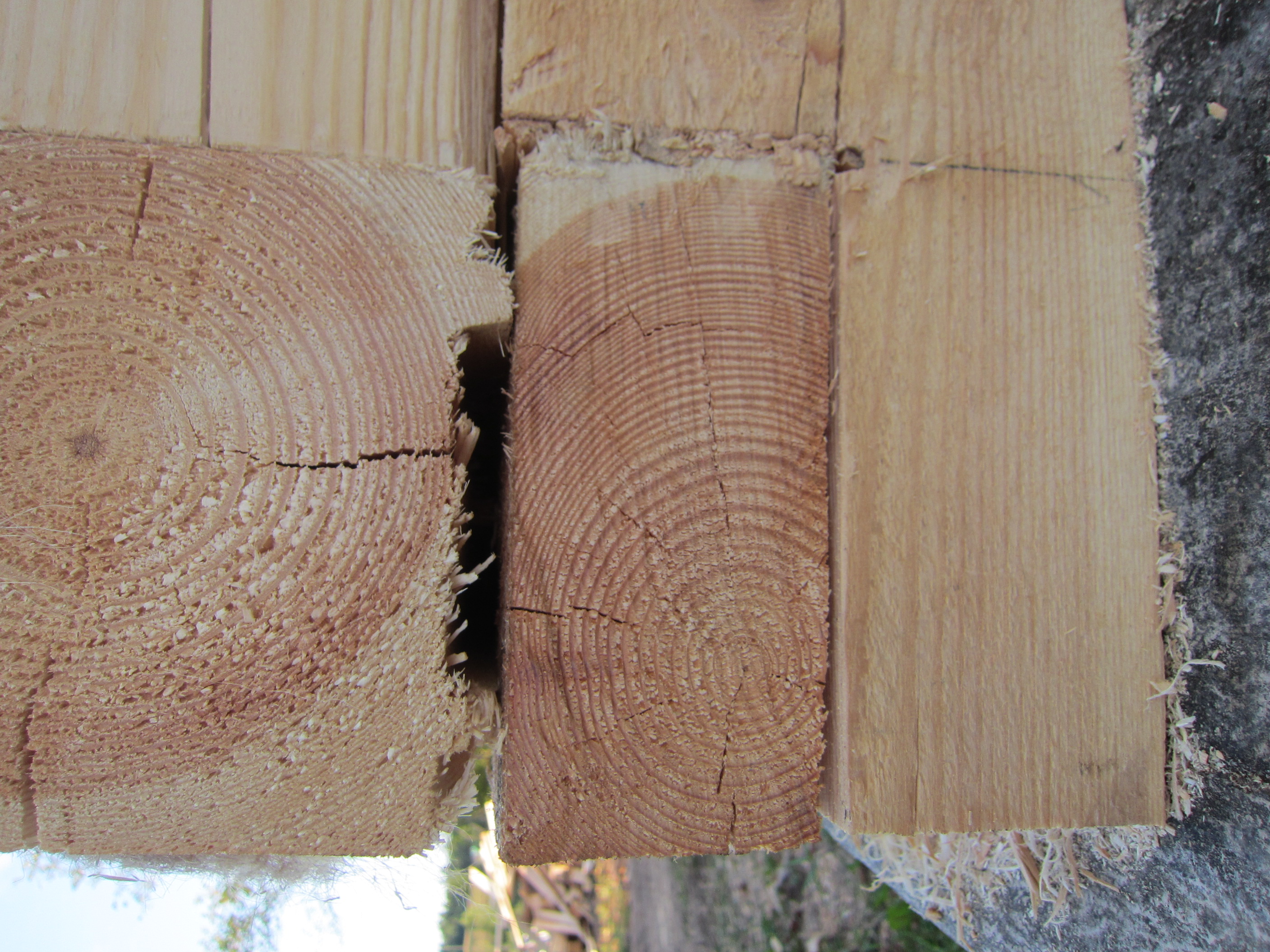

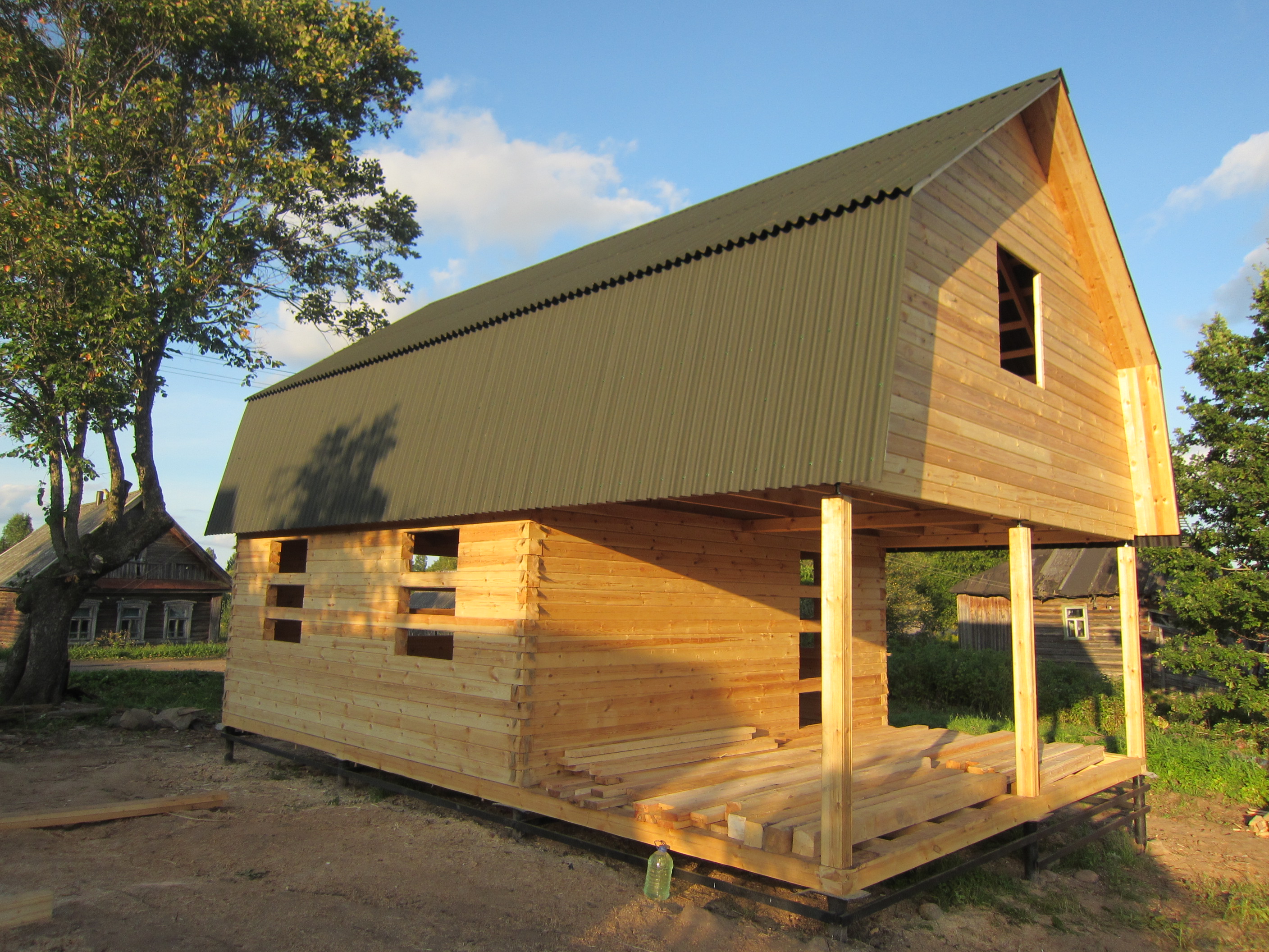

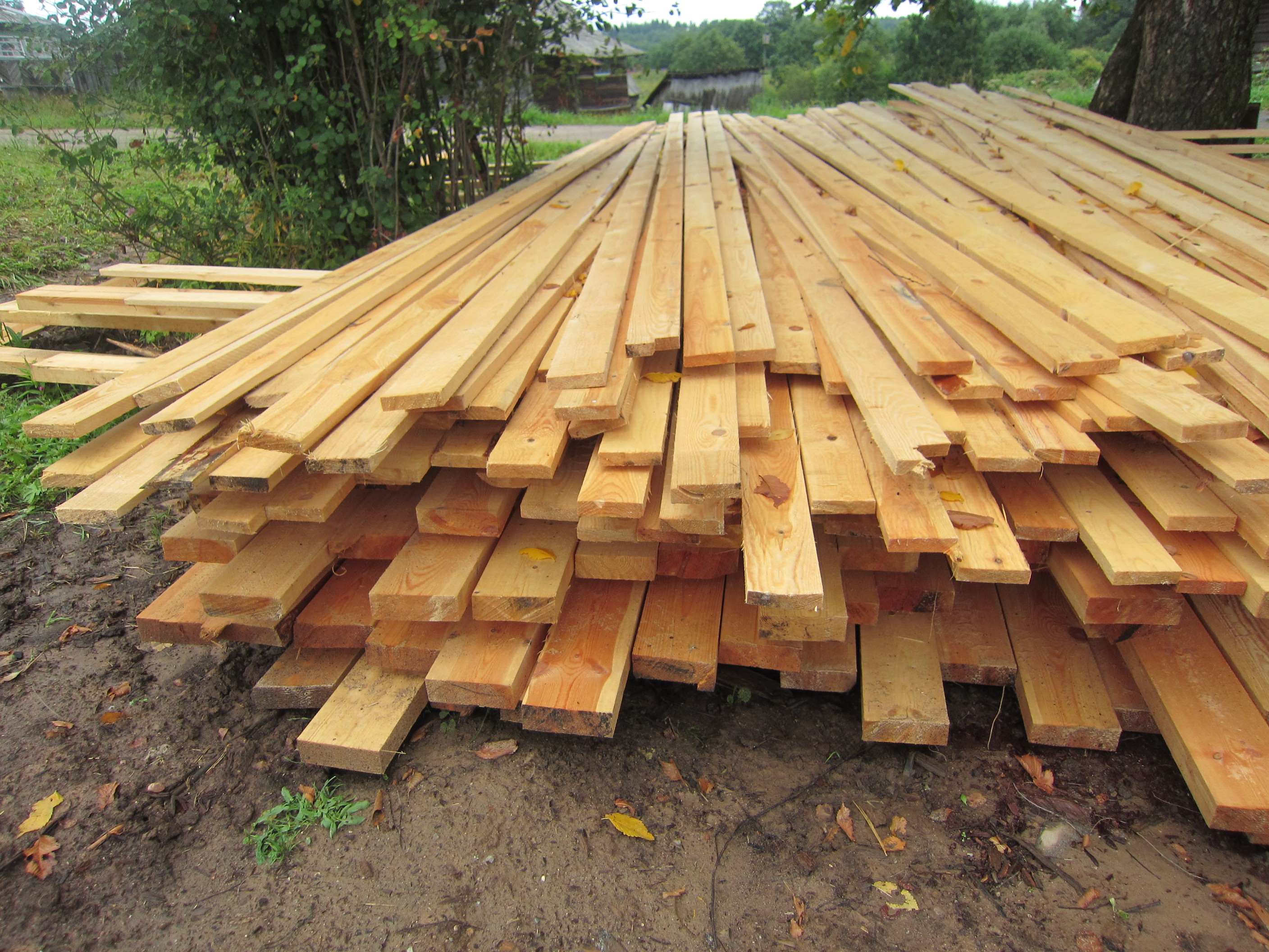

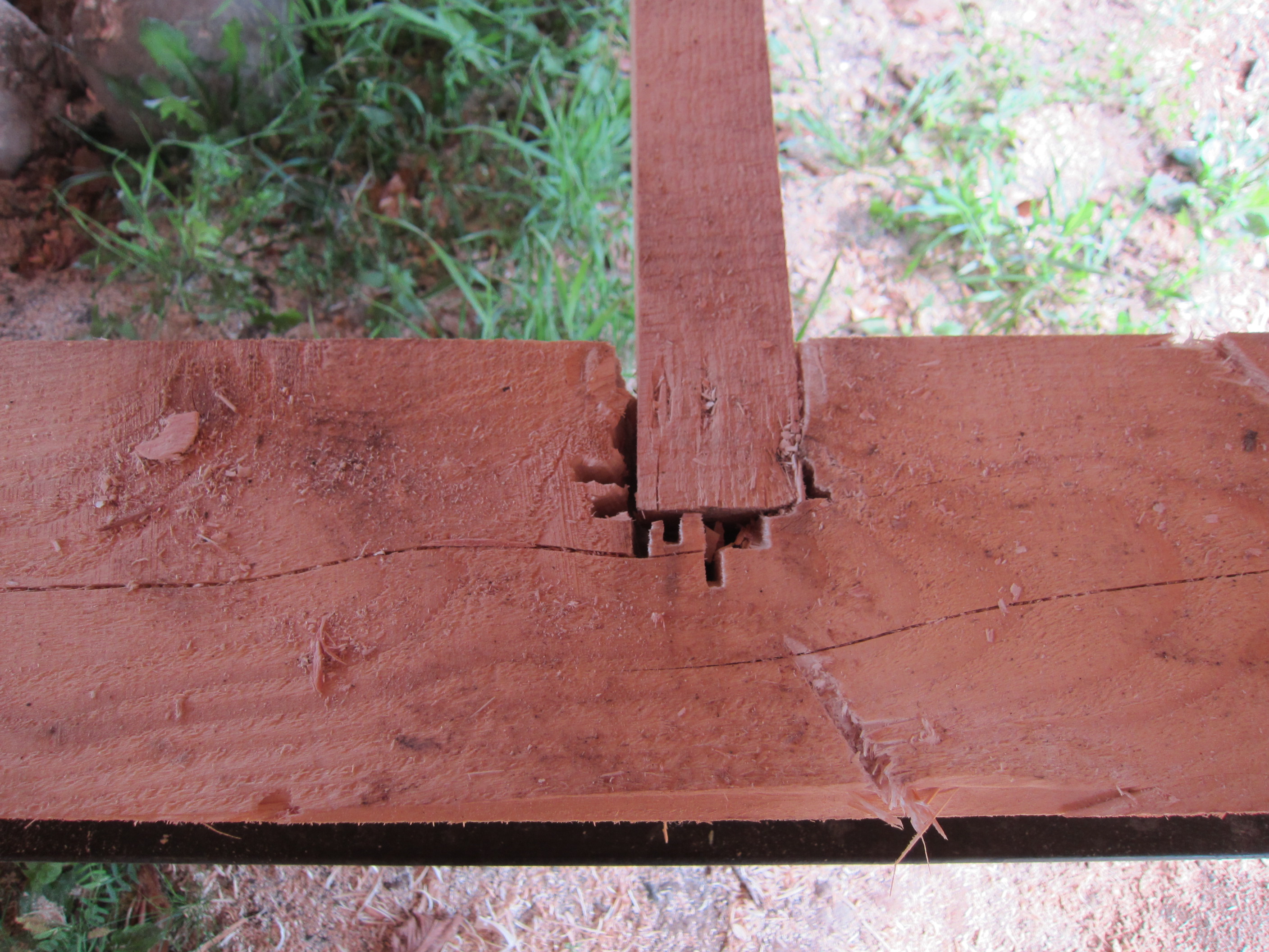

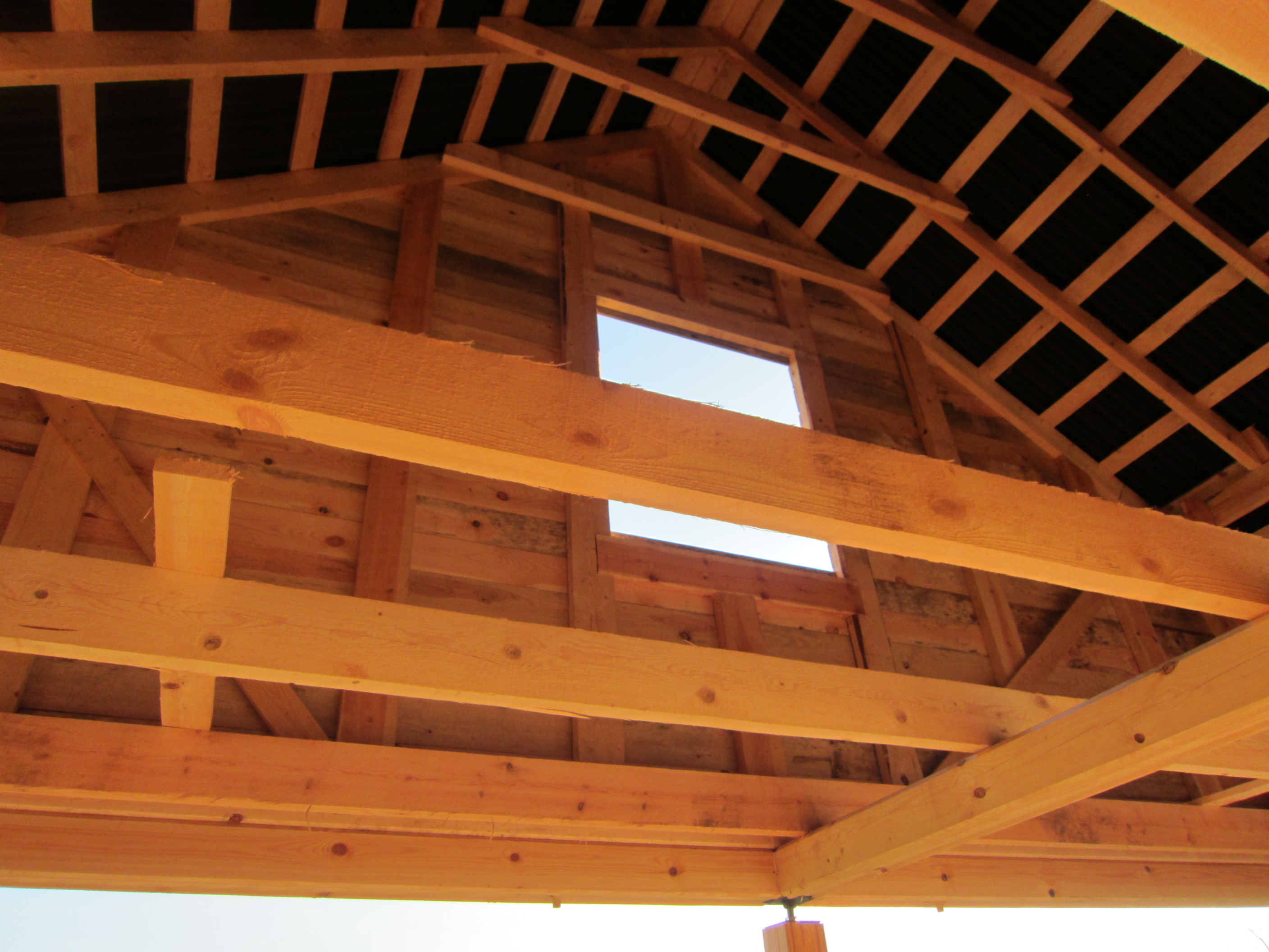

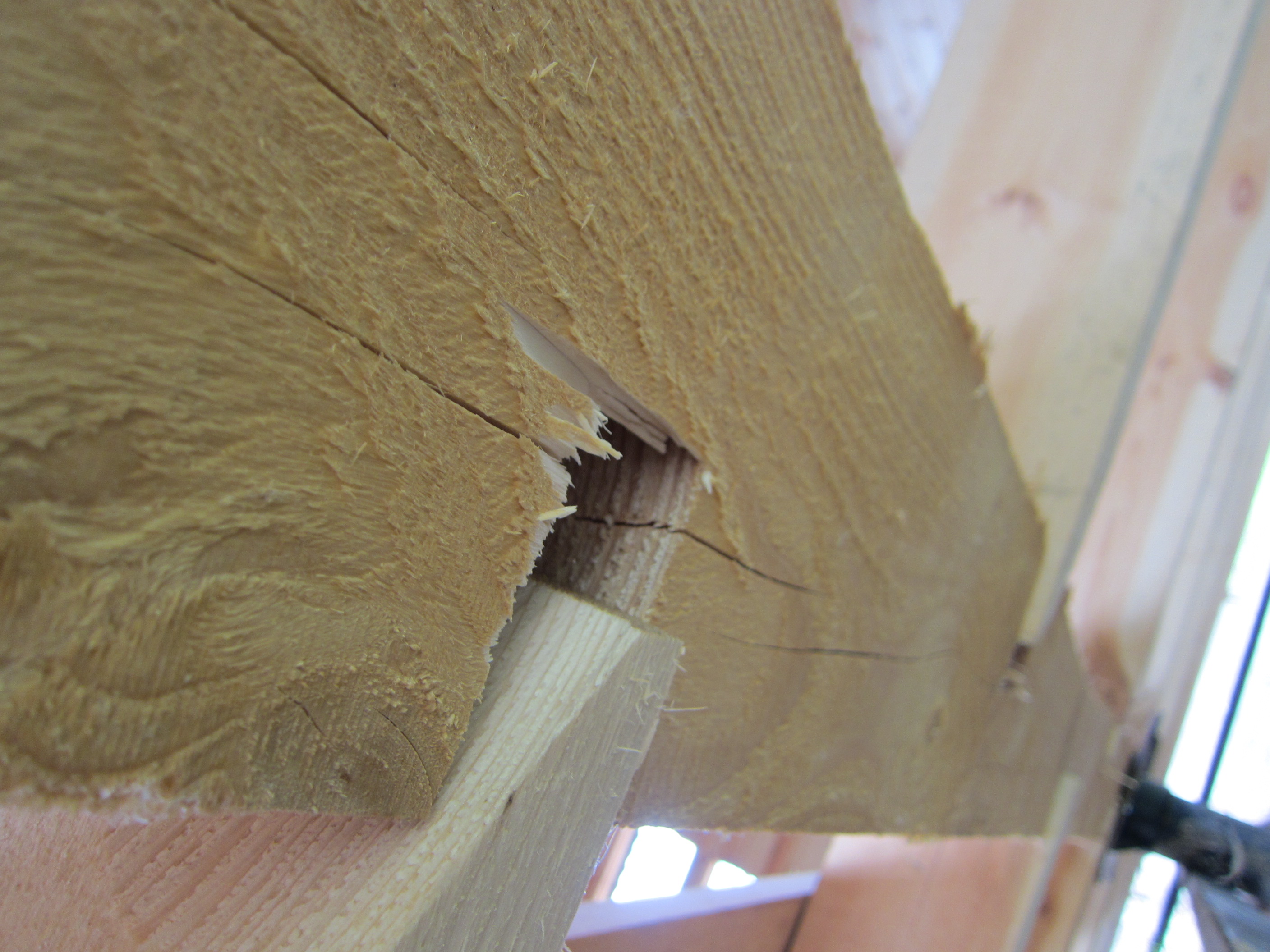

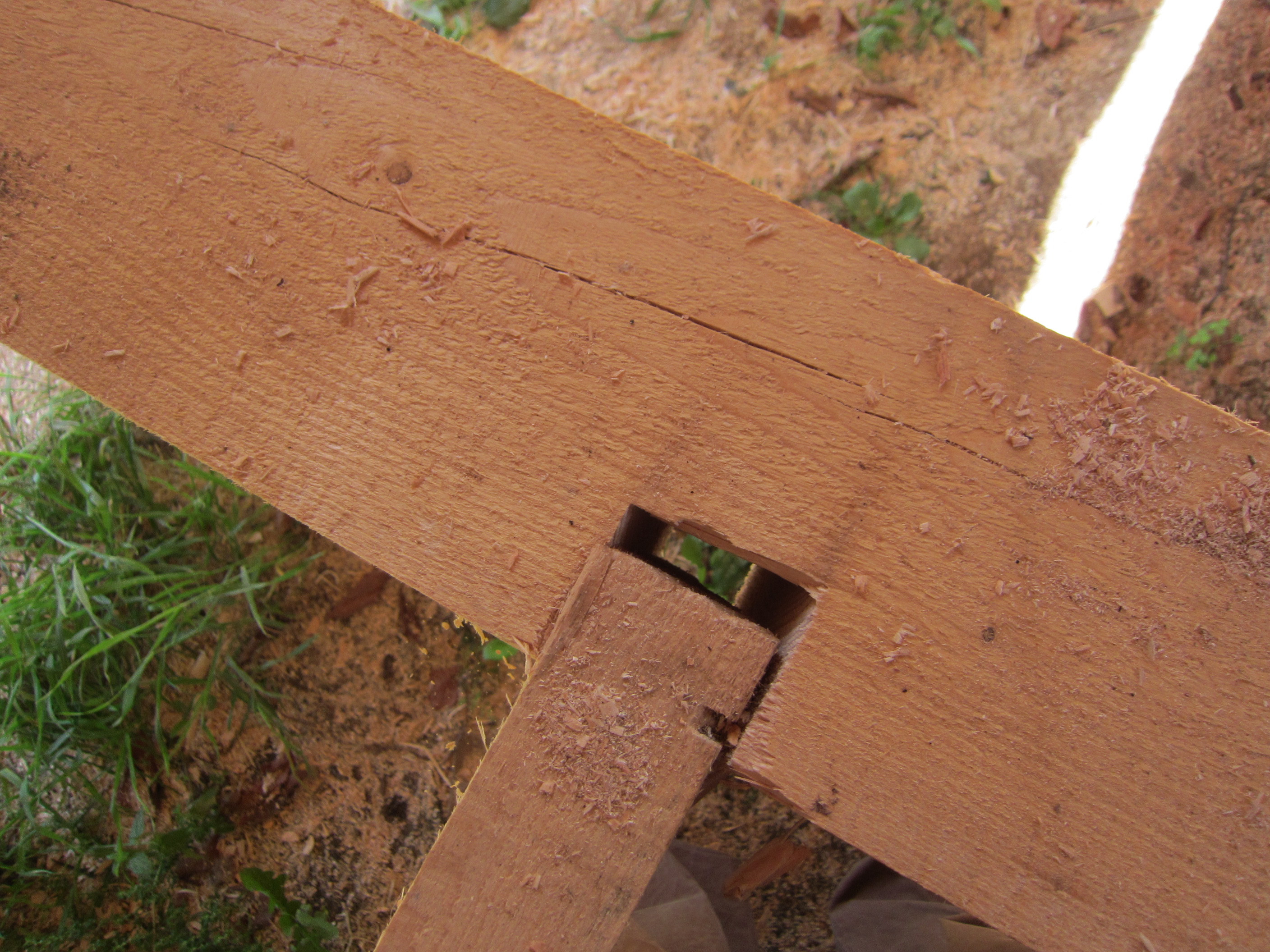

Я в этом году заключала договор и строилась с ними. Так как я строилась без мужчин, я выбирала компанию с чётким договором. У Живого дома мне договор с первого раза понравился. Нюансы обычно доходят позже. Мне тоже понравился сайт, всё однозначно написано и продумано с точки зрения подачи информации. Но далее с точки зрения услуг у них не прдумано совсем. На лето заказов много, менеджеры не справляются, мне менеджер сам редко отзванивался (может, потому что я строилась в Новгородской области). Посадили бы какого-нибудь координатора - было бы проще. То есть я сама звонила каждый раз и говорила, что у меня там произошло, например : приезжал геодезист...
Главный плюс - мне поставили дом и в августе! А договор я заключила в июне. В других фирмах с таким же договором (из Пестово) в июне на начало августа не брали.
С фундаментом приезжали Россваи, дожали меня на сваи длиннее, понятно потом обрезали. Они сказали свою примерную стоимость, понятно через ЖД вышло на порядок дороже. При постановке свай мне приварили швеллер, но не сказали, что это будет стоить лишних денег. Приварили и всё! Пришлось пободаться и с Россваями и с ЖД. Простили, денег не взяли и были правы,так как предупреждать надо.
Далее было сказано приедет бригада с материалом. Приехал серьёзный дядька на машине (а за доставку я заплатила за 2!). Говорит: "Мне некогда ждать бригаду,я домой хочу!" И сам весь материал скинул. Сломал 1-2 доски. И вот приехала бригада. Я решила насовсем. А у меня ребёнок - то гулять, то купаться. Я ушла. Прихожу - бригады нет. Отец говорит - уехали. Сложили всё кое-как и свинтили.
А потом пошли дожди. Доски на глине посинели. Когда бригада приехала,головами покачали, типа :" Ай-яй-яй, какие нехорошие!", обещали отбелить после постройки. Но так и не отбелили. Оставили мне отбеливатель,через день бутылка прохудилась и он вытек.
Строят,конечно достаточно халтурно, не на совесть. Эту тоненькую волосяную тряпочку, по-другому её не назовёшь, на первый ряд не кладут. У них в офисе пример тёплого угла, их изобретение - он похож на крючок. А строители делают другой. За нагелями уследить тяжело. Я не мужик,а блондинка, рядом стоять целыми днями и следить не могла. Когда сдавали дом, я была счастлива, поэтому не заметила,что половую центральную лагу они прикрыли двумя досочками. Когда открыла, там оказалось, что они плохо замок этот сделали. Если получиться - выложу фото.
Хорошо, что заплатили за бытовку. Строят они с утра до ночи, плюс они - голодные, плюс - с Западной Украины. Все несанкционированные доп.услуги бригадир вам не предложит, а самый ушлый из бригады. А бригадир тут же делает вид,что он за это не отвечает.
Для строящихся мужчин считаю,что в общем фирма не плохая. Строители знают своё дело. Но следить надо.
Добавлено после 50 минут 25 секунд:
Сейчас ещё выложу фото. Прошу, только злобных комментариев не писать. Лучше посоветуйте, что с этими дырками делать? Мне сейчас совсем некогда этим заниматься. А деньги вложены для меня фантастические. :shock:

vatrouchka77 писал(а):Я в этом году заключала договор и строилась с ними. Так как я строилась без мужчин, я выбирала компанию с чётким договором. У Живого дома мне договор с первого раза понравился. Нюансы обычно доходят позже. Мне тоже понравился сайт, всё однозначно написано и продумано с точки зрения подачи информации. Но далее с точки зрения услуг у них не прдумано совсем. На лето заказов много, менеджеры не справляются, мне менеджер сам редко отзванивался (может, потому что я строилась в Новгородской области). Посадили бы какого-нибудь координатора - было бы проще. То есть я сама звонила каждый раз и говорила, что у меня там произошло, например : приезжал геодезист...
Далее было сказано приедет бригада с материалом. Приехал серьёзный дядька на машине (а за доставку я заплатила за 2!:-). Говорит: "Мне некогда ждать бригаду,я домой хочу!" И сам весь материал скинул. Сломал 1-2 доски. И вот приехала бригада. Я решила насовсем. А у меня ребёнок - то гулять, то купаться. Я ушла. Прихожу - бригады нет. Отец говорит - уехали. Сложили всё кое-как и свинтили.
а вы уже расчитались с этим "Халтурстроем "? или будете в суд подавать ?

1. Подскажите, пожалуйста, что такое ветровые (лобовые) на крышу? В договоре они не прописаны,поэтому я про них и не думала.
2. Я знаю,что есть ГОСТы в строительстве(которыми хвалится кстати Живой дом). Должны ли сейчас фирмы строить согласно им или нет?
3. А когда лучше ехать с представителем фирмы? Может ждать весны? Понятно, что надо попробовать его сейчас выцепить, напишу,что получится. Далеко ехать до объекта 320 км. Машины у меня нет.

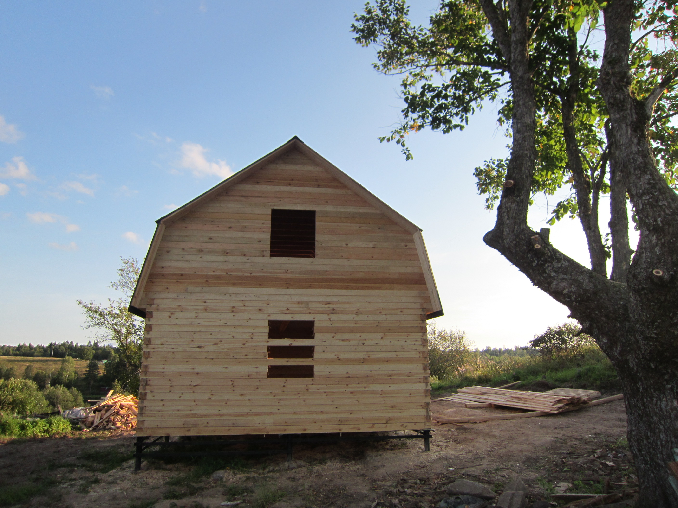

Выше я уже писал о недостатках в организации работ от фир.Живой дом.
А сейчас о положительном!
Дом мне построили в срок.( по договору.)
Все вопросы и мои пожелания решались на месте с бригадиром.(Иван)
Производство работ велось на достойном уровне.(Под моим всевидящим оком)
Дом подготовил к зимовке .
1)Сделал дренаж.
2)Закрыл проёмы (Ветрозащитой)
3)Обработал дом НЕОМИДОМ внутри и снаружи.
Будут вопросы задавайте .

@vatrouchka77
vatrouchka77 писал(а):1. Подскажите, пожалуйста, что такое ветровые (лобовые) на крышу? В договоре они не прописаны,поэтому я про них и не думала.
Не понял, что Вы имеете ввиду, есть лобовые доски - это грубо говоря торец крыши и есть ветровые связи - это внутри стропильной системы
vatrouchka77 писал(а):2. Я знаю,что есть ГОСТы в строительстве(которыми хвалится кстати Живой дом). Должны ли сейчас фирмы строить согласно им или нет?
Да, по отношению к строительству это СНиП 0 строительные норма и правила - их достаточно много, не стоит в них погружаться.
vatrouchka77 писал(а):3. А когда лучше ехать с представителем фирмы? Может ждать весны? Понятно, что надо попробовать его сейчас выцепить, напишу,что получится.
Вопрос: А сколько Вы заплатили за дом? - недостатки в Вашем доме есть, но они не ужасные, возможно это просто адекватное соотношение цены / качества?

Тема: Re: "Живой Дом" (СПб) - отзывы??
Полностью согласен с (Эксперт)
Отличный садовый домик.
Требует некоторой доработки конечно.
Добавлено после 6 минут 38 секунд:

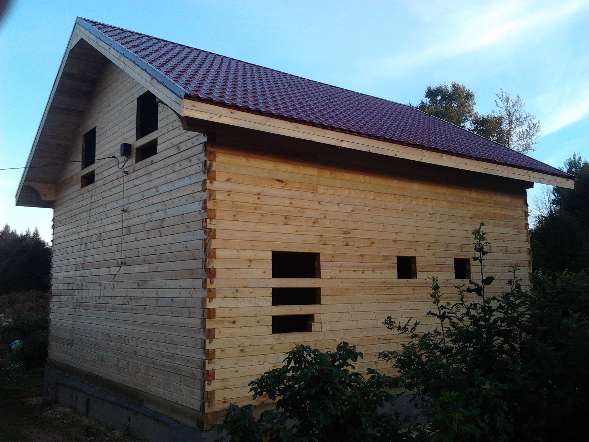

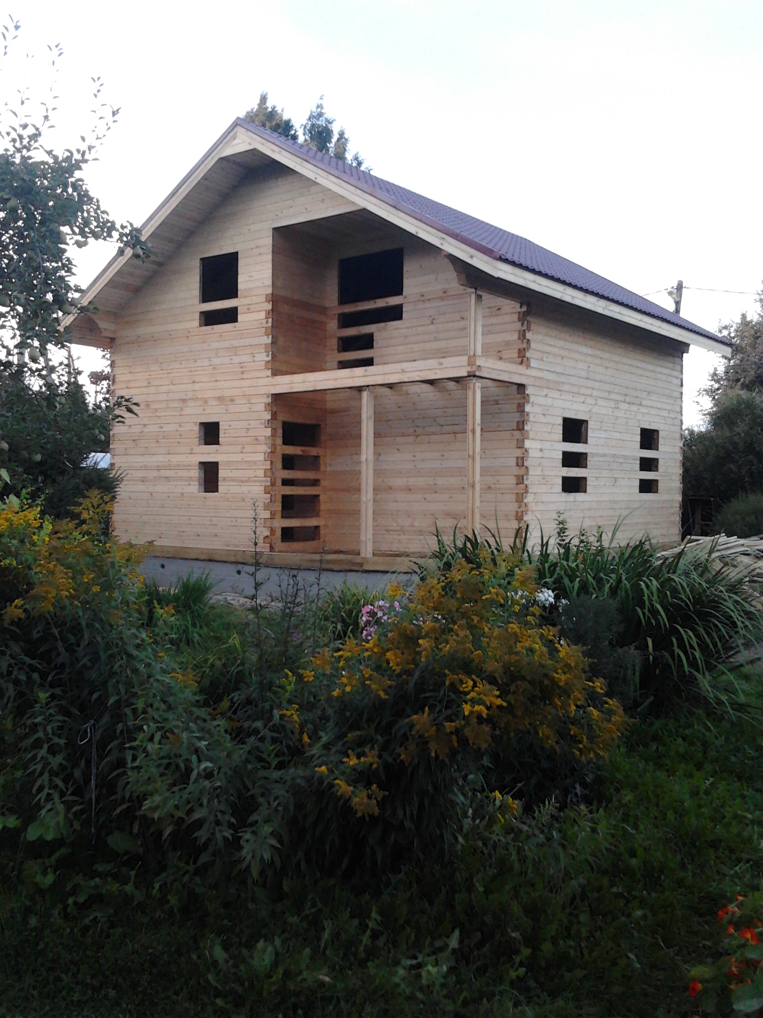

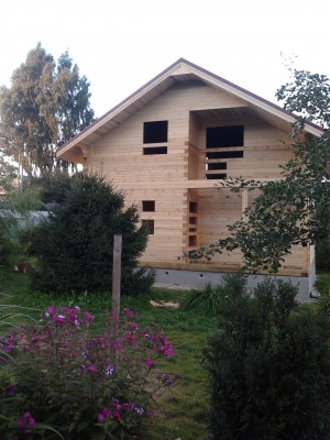

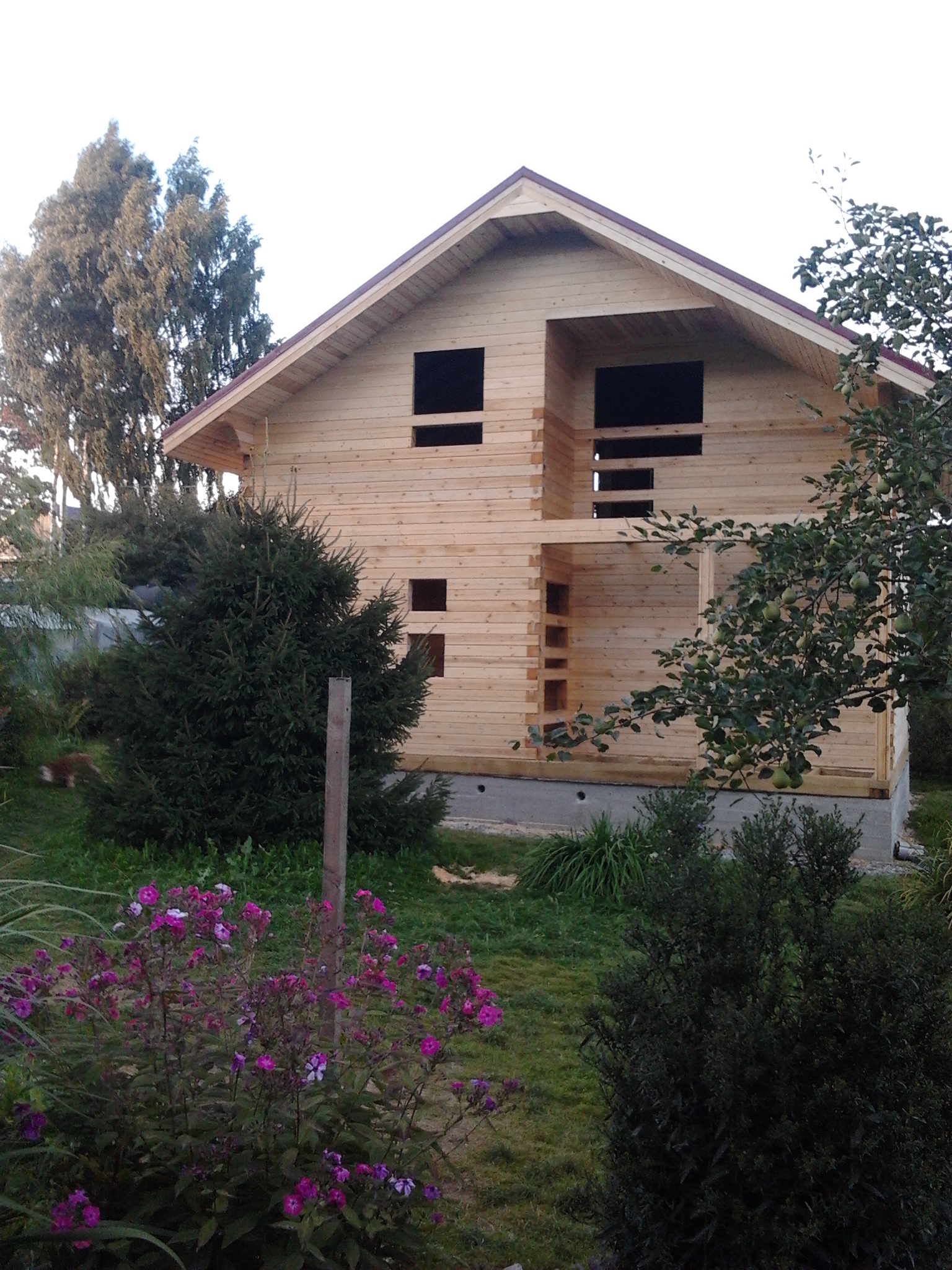

До подготовки к зимовке
Добавлено после 2 минуты 58 секунд:
Северная сторона
Добавлено после 9 минут 45 секунд:
А это три фото моего строения.

пёс писал(а):Полностью согласен с (Эксперт)
по фото дом на 3 с минусом...очередной "Халтурстрой"...очень смешно смотрится полуэтаж из бруса, а фронтоны каркасные и окошко на фронтоне в "штанах" :lol:

самое обидное то, что по вашим материалам и по трудозатратам, вам могли бы собрать более качественней дом ( даже существующего бруса хватило бы на фронтоны), а теперь в отделке вашего дома произойдет первоначально скрытое подорожание работ из-за "косяков" подрядчика...ежели отделку будет делать тот же подрядчик, то можно избежать удорожания...

пёс писал(а):Pogarik
Укажите на косяки пожалуйста.
по первым фото -
1. Проемы окон и дверь на балкон в "штанах",т.е нижняя часть усадочный брус, а верх каркас.Теперь вам надо будет делать окосячку (обсаду) более трудоемкую (профиль) чем бы они сразу бы установили обсаду с функцией верхнего каркаса фронтонов (опять же экономия материала)...
2. Входная дверь 1 этажа, опять окосячка ( как там ее крепить?... предложат, видимо, обычную скользящую черепушку), а там какие-то бобышки в проеме "псевдо-крест", просто уверен, что половина бобышек вываливается и вывыалится при монтаже окосячки внешней, иначе не было бы столько много перемычек проема-- непонятно для чего, если веранда открытая с вертикальными стойками...
3. вертикальные стойки с "вертилкой" в верху, (уже брус прогнулся), трудно снизу было сделать, вы же не карлсон с гаечным ключом и каждый раз в течении 2-х лет подкручивать и снимать защитный утепленный короб для металл-дерево, чтобы избегать инея и гниения верхнего бруса...
4. по фото не видно (разрешение слабое), но снаружи у бруса сняты две фаски верхняя и нижняя ? или одна верхняя у бруса ?
5.Продухи в цоколе махонькие и высоковаты, вам придется подсыпать песок или керамзит почти на 1/3 высоты цоколя и желательно расширить продухи до 0.04 м2 и по углам они должны располагаться 90 см и 100 см,чтобы с угла был забор застойного воздуха, а не сквозняк...
6. лоджию вы все равно стеклить будете, то можно было и нужно было продлить 4 бруса(мамы) до конца балкона и убрать ненужную вертикальную стойку...
и судя, как неверно собран простейший каркас открытой веранды и лоджии, косяки должны быть и внутри дома, ночной треск дома и нервозность и от этого и принятия "барабашек" и "домовых" вам обеспечены...вы еще отдельно на каждой балке попрыгайте, а лучше вместе с другом, не высоко только ...а то вдруг поломается :lol:
