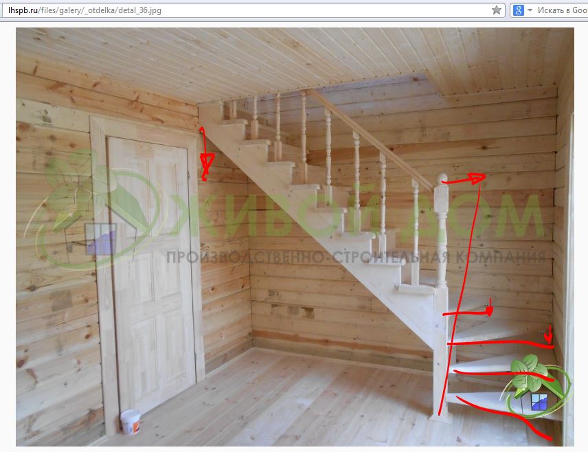

Pogarik писал(а):канешно, фирма сурьёзная--все чики-пуки у них :lol: ...главное лестницы под любой проем и высоты потолков входят...всё упакованно в картонные кофры любые лаки-краски для лестниц, фурнитура вплоть до "золотой рейки" и т.д...
При таком креплении брус при усадке не повиснет?

вы видите, что это уже окончательная отделка--полы лаком покрыты, стены и щелевой плинтус снят...если хотите лестницу до окончательной усадки установить, то пробочки не вставляйте, т.е не укрепляйте к стене и меньше ходите на 2-й этаж, а лучше установите временных парочку подпорных "телескопов" пластиковых или столярных струбцин...но это уже другая история...

Pogarik писал(а):Но вот что будет происходить с лестницей вот с такими забежными ступенями?
Эту лестницу перекосит по мере усадки дома - примерно так
лестница от Живой дом

Эксперт писал(а):Эту лестницу перекосит по мере усадки дома - примерно так
и чёрные "гипрочные" саморезы, которыми прикручены оцинкованные уголки, долго выдержат?
а прочесть ветку выше слабо ?...так вам и советы опасно давать--только окончание слышите и видите...рухнет ваша лестница с такими уголками в период первого гульбища в доме... :lol:

Pogarik писал(а):а прочесть ветку выше слабо ?...так вам и советы опасно давать--только окончание слышите и видите...рухнет ваша лестница с такими уголками в период первого гульбища в доме... :lol:
да не моя это лестница, это из рекламных фото изготовителя. Я попытался заказать у них отделку без такой лестницы и некоторых других работ, которые мне не нужны на этом этапе. На что получил ответ что они проводят работы только в комплексе и у них существую границы рентабельности работ в 300т.руб, и даже не смотря что мне по смете насчитали 330т.руб, отказались.
