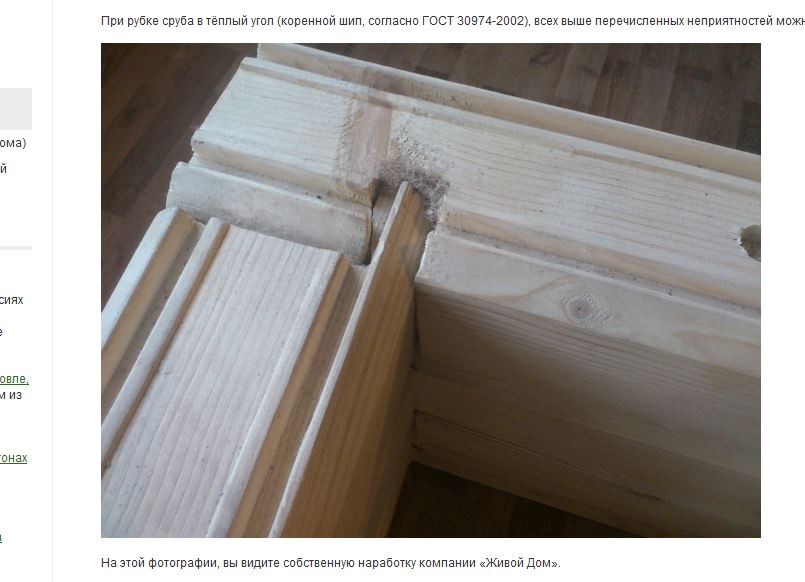

Технология угла от Живого дома - аналог технологии рубки в лапу. Я сторонник варианта "с остатком": дерево имеет разную теплопроводность поперек волокон и вдоль волокон, поэтому при прочих равных условиях угол с остатком получается теплее.
А по надежности самой фирмы сами смотрите.
угол дома Живой дом

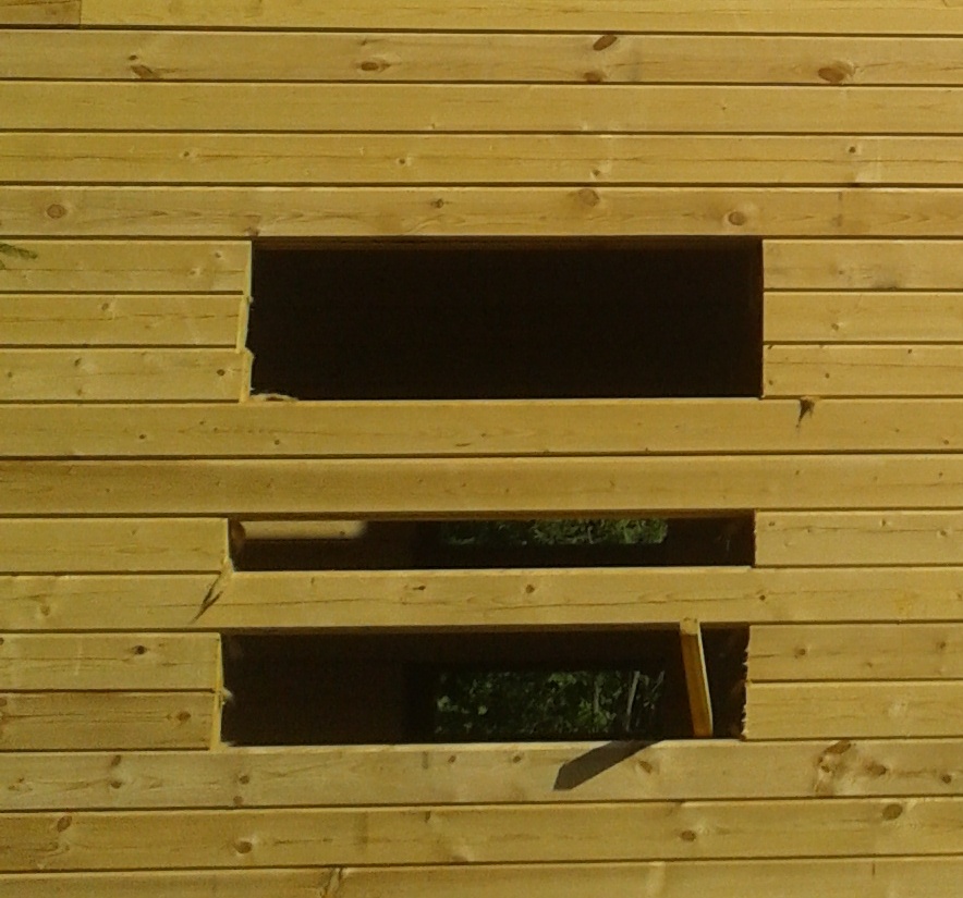

Всем добрый вечер. Мы отстроились в "Живом доме". На момент заказа в интернете был один отзыв, нейтральный. Сайт действительно впечатляет, гарантия 3 года и некоторые технические аспекты склонили наш выбор в их пользу. Сроки не нарушали, материал действительно не складируют (как и писали выше), коробку возвели... но появились вопросы :? Оговорюсь сразу, что скурпулезно процесс строительства никто не контролировал. Оконные и дверные проемы не ровные, ну понятно, что технические, но не до такой же степени:
и еще крыша ондулин вообще не порадовала, сделана не аккуратно, не соблюден НИ ОДИН из пунктов инструкции по укладке ондулина. Сразу пришла мысль "если здесь нет технологии, была ли она при возведении коробки :shock: ??". Сейчас находимся в стадии переговоров с офисом. Хочу сказать сразу, не портите нервную систему на ожидание звонка из офиса :evil: , этого чуда никогда не случится. Лучше сразу настройте себя на то, что вы сами будете туда звонить, и чем чаще, тем лучше.
Ну, так как мы оптимисты, рады, что не вышло хуже и крайне рады, что не заказывали металлочерепицу, потому как испорченная металлочерепица... :cry:
Добавлено после 9 минут 22 секунды:
Еще добавлю, что не смотря ни на что, наш дом нам очень нравится, вот такой позитив :D

Фирма говорит, что дом дает усадку в течение 3-х лет, но основная часть происходит в течение 1 года, поэтому через год и будет отделка.

Тема: Re: "Живой Дом" (СПб) - отзывы??
И еще, будет справедливо добавить: деревянные нагеля есть, угол сделан (фото есть в начале), перекрытия и обвязка как указано в договоре, антисептирование. Осталось разобраться с крышей. Надеемся она будет исправлена. ;)

Тедди писал(а): Оконные и дверные проемы не ровные, ну понятно, что технические, но не до такой же степени:
Я так понимаю в договоре это оговаривалось?(размер, ширина высота)

Papacarlo,
в договоре написано "формирование оконных и дверных проемов". На деле получилось так, мы приехали сказали, где нам нужны окна и какого размера (у нас 130х130см) и уехали. С нашей точки зрения это оказалось удобнее, так как мы окончательно сомневались с какой стороны дома и какого размера должны быть проемы, а посмотрев на "дом" решили на месте.
Косяки проявились в том, что листы ондулина в некоторых местах "вспучило", некоторые листы криво обрезаны, торцы не заделаны как положено, а так, если прочитать инструкцию по укладке, как я уже писал, ни одного пункта не соблюдено (настил, свесы, количество гвоздей...). Фотки пока не скину, надеемся на адекват со стороны фирмы. Обещали приехать, исправить.
Вы неправильно меня поняли, металлочерепица не хуже, а просто было бы жалко, если бы ее испортили (т.е. укладка не по технологии, как вышло с ондулином).
