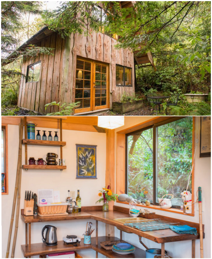

фасад и часть интерьера...

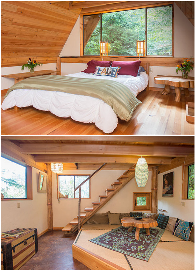

интерьер первого и второго этажа в "японском стиле"

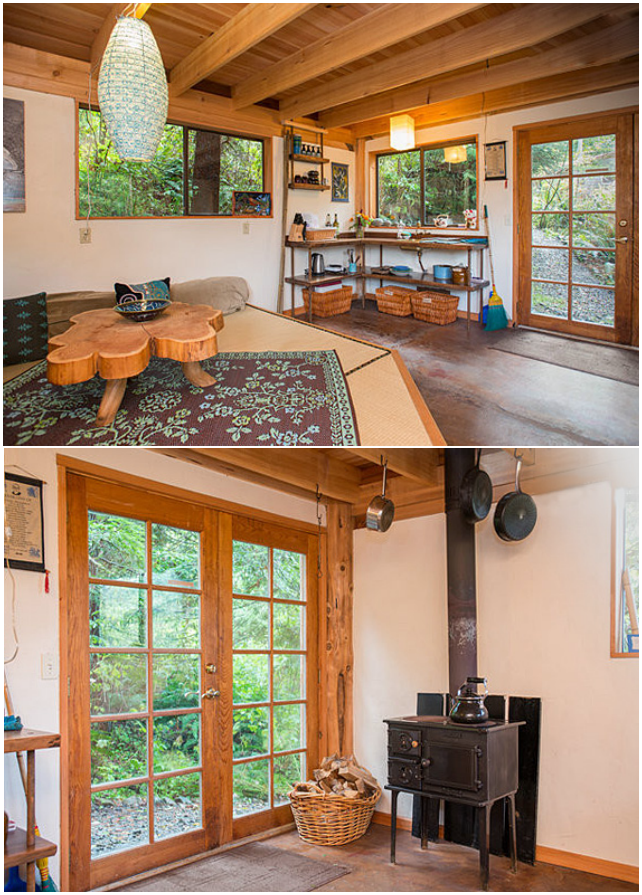

виды интерьера 1 этажа

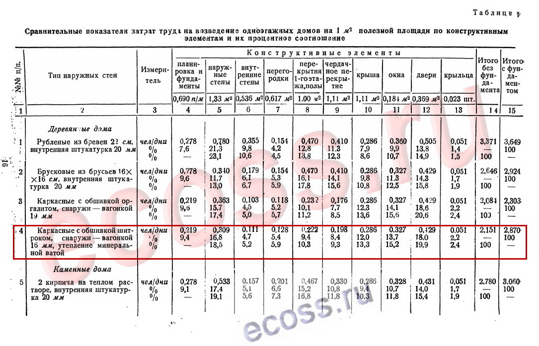

...в затратах загородных частных домах эконом-класса из любых материалов разхница между домами составляет по окончании стройки не боле 3%-7%... можно свести разницу до 8%-12% при более тщательном расчете конструктива, технологии и трудозатрат (сократить обрезки, уменьшить "плотность материала" применяемого на м2 и м3, расстановка производственного персонала, сократить простои, лишние кг/м и т.д.), но в современное время, это уже фантастика... Стены дома по затратам составляют 28%-35% от всего дома и даже кажущая экономия на материалах (арболит, камыш и т.д.) по цене 20% - 25 %, но при этом увеличиваются трудозатраты на 15%-30% приводят к экономии на весь дом 3%-5%...вот ежели на каждой сборочной позиции экономить 15%-25%, а их по укрупненке аж 5 поз, тогда существенная экономия...

Pogarik писал(а):...в затратах загородных частных домах эконом-класса из любых материалов разница между домами составляет по окончании стройки не боле 3%-7%... можно свести разницу до 8%-12% при более тщательном расчете конструктива, технологии и трудозатрат ... Стены дома по затратам составляют 28%-35% от всего дома и даже кажущая экономия на материалах (арболит, камыш и т.д. по цене 20% - 25 %, но при этом увеличиваются трудозатраты на 15%-30% приводят к экономии на весь дом 3%-5%...вот ежели на каждой сборочной позиции экономить 15%-25%, а их по укрупненке аж 5 поз, тогда существенная экономия...
СПАСИБО Таблица в итоговых укрупненных единицах довольно наглядна и познавательна, не встречалась (...взял в "копилку"...)
