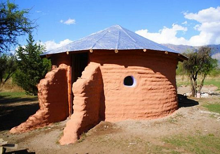

Я под Ростовом полгода снимал дом из так называемого самана. Это кирпич из соломы и глины. И такие классные дома получается. Вот действительно - летом не жарко, зимой не холодно. Жаль, что сейчас уже так не делают. Строят все из пенобетона теперь там.

roger писал(а):Я под Ростовом полгода снимал дом из так называемого самана. Это кирпич из соломы и глины. И такие классные дома получается. Вот действительно - летом не жарко, зимой не холодно. Жаль, что сейчас уже так не делают. Строят все из пенобетона теперь там.
Какой вообще дом лучше строить решать вам. Из самана, так из самана. Но там надо делать кирпич, потом его укладывать на глину, штукатурить, да и состав кирпича вы не весь рассказали... Но есть еще проще технология экологичного дома и она довольно простая- из бруса (раньше из тесаных бревен) строится каркас и набивается (раньше заплетали лозой) дранка. Дальше "танцы с бубном": глина, солома, навоз и вода перемешиваются и этой густой смесью штукатурятся стены, затем белятся мелом. Перекрытия деревянные балки, подшитые снизу доской с дранкой и оштукатуренные. Сверху слой глины камыш или солома и снова слой глины. Кровля скатная камышовая или соломенная, на форуме можно найти, как ее сделать. Отопление печное... Несложно, было бы желание...

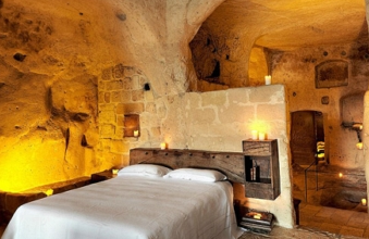

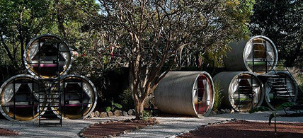

Какой вообще дом лучше строить? Тут спорный вопрос, но сегодны немного посмотрев информации, натолкнулся на интересные факты по поводу строительства домов, правда не совсем домов, а отелей, но тоже довольно интересные конструкции кое-что из идей можно почерпнуть и для оригинальных дачных домиков. Вот, например отель из канализационных труб большого диаметра.
отель из бетонных труб

Если есть крутой склон, то можно использовать идею пещерного отеля в Италии
Пещерный отель в Италии
Пещерный отель в Италии.png (164.96 КБ) 7415 просмотров
Пещерный отель часть интерьера
Пещерный отель часть интерьера.png (129.7 КБ) 7415 просмотров

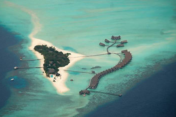

Владельцы отелей для привлечения посетителей проявляют бурную фантазию создавая порой довольно оригинальные проекты и решения. Для них вопрос, какой вообще дом лучше строить можно переиначить- какой дом больше привлечет посетителей.
Комплекс лодка-отель на Мальдивах
Комплекс лодка-отель на Мальдивах.png (106.4 КБ) 7412 просмотров
Владелец одного из отелей на Мальдивах создал довольно оригинальный комплекс из отдельных лодок-номеров отеля.

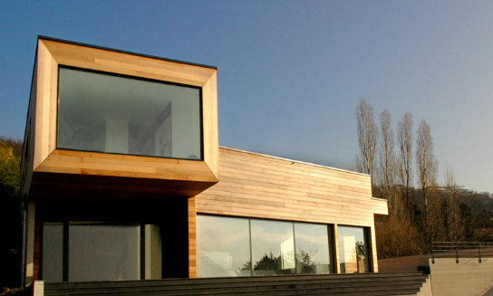

Суровые северные дома выглядят менее экзотично, но более надежно. Хотя и в северной архитектуре встречаются удачные решения с большой площадью остекления, хотя я с трудом представляю, какая там теплоизоляция и как системы отопления устроены, когда автор проекта считает, что одна стена должна быть полностью из стекла. Типа такого:
Дом с большой площадью остекления

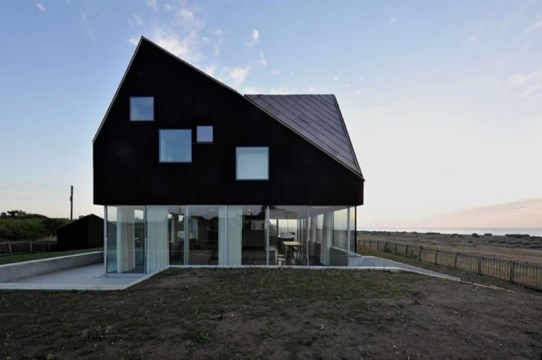

Какой вообще дом лучше строить... Согласен, что в Калифорнии и Скандинавии дома немного разные. Но экзотики и там достаточно вот хотя бы эти домики с большими световыми проемами и огромными выступающими площадками (балконами).
Какой дом лучше строить
Умелое использование рельефа, стекла и клееного бруса - и домики получаются довольно оригинальными...
а может такой дом лучше строить
