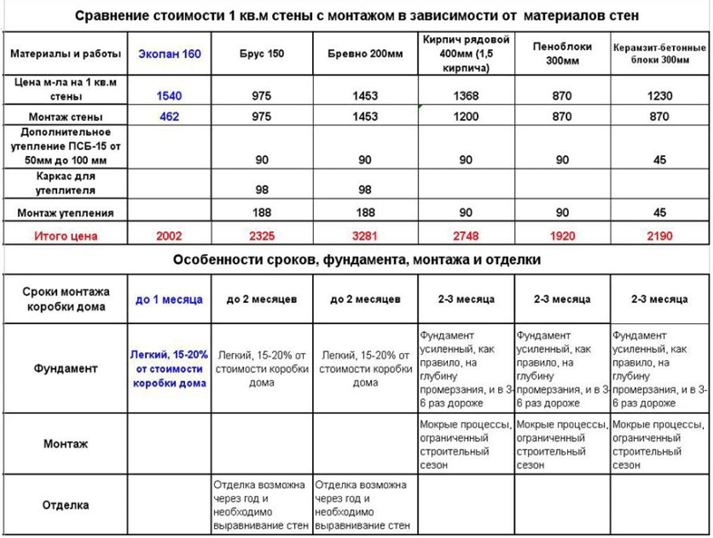

Просматривал каркасно панельную технологию (канадскую технологию «ЭКОПАН») и там нашел довольно интересную таблицу сравнительных характеристик стоимости квадратного метра площади стены дома.
Сраванение цен строительства дома в зависимости от материала стен
Обычно сравнивают площади построенного жилья, но эти сравнительные характеристики может кого и заинтересуют, при выборе, какой вообще дом лучше строить. Табличный анализ сделан по усредненным рыночным ценам конца 2011 года.

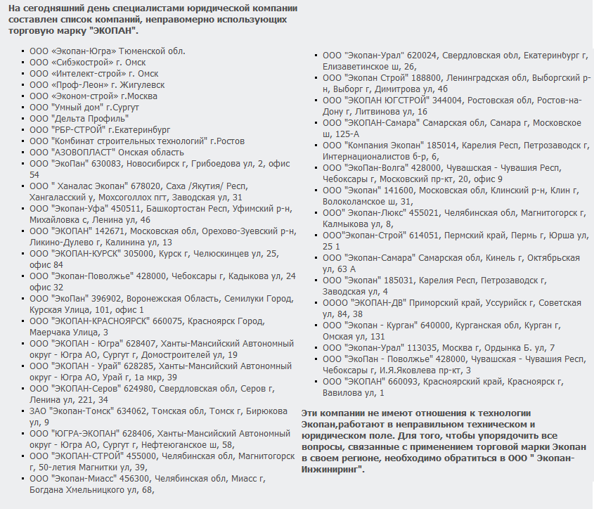

..Если вместо пенополистирола применить качественный КАРБАМИДНЫЙ ПЕНОПЛАСТ ( паропроницаем, не горюч ( Г 1), экологически чистый, устойчив к грызунам) который имеет меньший коэффициент теплопроводности, а цену сопоставимую, то получится вполне хорошая конструкция дома ...
В технологии СИП вмешался так называемый бизнес. В погоне за прибылью стали производить панели из чего угодно, называя из аналогами СИП, а то и просто - СИП панели. Применение большого числа низкокачественных СИП подделок, стали вызывать нарекания со стороны заказчиков. У добросовестных производителей стали возникать проблемы. Ассоциация домостроительных технологий СИП составила даже "черный список" компаний.
Псевдоэкопан- Лжеэкопан- Черный список
Панели производят только из утеплителя соответствующие по пожаростойкости показателю Г-1. Это уже не дом для грызунов... Посмотрите статью ЭКОПАН-инжиниринг Ассоциации домостроительных технологий СИП, там пытался эту тему раскрыть. Пожаростойкость - это важно и ее уже решают разработкой новых видов утеплителя. Но в СИП технологии так же большое значение занимает устройство внутридомовых инженерных сетей. Их стоимость, стоимость монтажа, увеличивают значительно цену дома. Вот тут поле для творчества огромное. И кто первый пийдет на строительный рынок, в промышленном масштабе предложит технологию и продукцию - тот и выиграет. Ведь СИП панели в сочетании с ж/б каркасом - удобное строительство высотных, дешевых домов взамен отжившему панельному домостроению.
