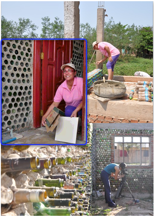

kinto писал(а):...Особняк из "вторсырья" выглядит достойно и солидно...основной причиной выбора типа материалов для стен дома зависит от их стоимости в районе строительства. Не секрет, что ... у застройщика ограничиваются возможности...
Небольшой выбор материалов для большинства жителей небогатой Боливии. В основном это те материалы которые можно легко найти и дешево приобрести...
Одаренная от природы, «самоучка» из Боливии Ингрид Вака Диез поставила себе цель: облегчить жизнь хоть немногим беднякам и построить для них жильё. Более 10 миллионов (половина населения Боливии) проживает в тяжелых условиях – ветхих и ненадежных лачугах с земляным полом. Отсутствие финансирования и помощи вынуждает ее использовать пластиковые бутылки. Природный талант Ингрид позволяет ей планировать и строить новые дома, применяя вместо кирпича для возведения стен заполненные песком пластиковые бутылки.
В Боливии строят дома из бутылок
В настоящее время ей удалось построить десять домов в Ла-Пас и Санта-Крус.
:roll: Кстати, некоторые подсобные помещения и даже оригинальные беседки из аналогичного материала можно построить у себя на даче
Одаренная от природы, «самоучка» из Боливии Ингрид Вака Диез поставила себе цель: облегчить жизнь хоть немногим беднякам и построить для них жильё...
Больше всего восхищает желание этого человека заботиться о нищих. Это превосходно, что такие люди ещё остались в природе. Думаю, что надо пожелать ей больших успехов на столь не лёгком поприще. :!:
:?: Но вот какой же лучше дом построить для себя? Неужели тоже стоит остановится на варианте с бутылками? Шара выглядит конечно заманчиво, но это не совсем шара, ведь всё-равно требуется бетонный раствор, а также достаточно трудоёмкий процесс по насыпанию песка в бутылки через тонкое горлышко.
Интересно, сколько продержится такой вот дом, какими реальными свойствами по теплоизоляции он будет обладать. А как насчёт весенне-зимнего перехода? Сколько протянут эти бутылки, до начала распада пластика?

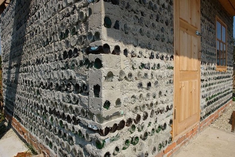

Но для гаража, подсобных помещений, теплиц и малых форм - стоит присмотреться. Пластиковые бутылки протянут лет 200-300. Не зря во всем мире идет их вторичная переработка. Конечно, потребуется время на сбор и хранение пластиковых бутылок, их наполнения песком для придания им достаточной жесткости. Теплопроводность бутылки с песком значительно ниже, чем у кладочного раствора. Сложнее продумать систему "перевязки" кладки, тут не обойтись без монолитных, выравнивающих бетонных "поясов" утепление самой конструкции стен...
Новое, оно всегда привлекает. Не так ли? Но вот какой из домов лучше построить на своём участке, чтобы в последствии не пришлось об этом жалеть?
Кстати вот мои мысли о том, как начать строить дом из бутылок. Здание из бутылок придётся планировать за 3-5 лет до начала его постройки. Иначе - вперёд на базу вторсырья за покупками "стройматериала". Впрочем точные сроки зависят от размеров сооружения. понадобится самый настоящий склад, чтобы всё это безобразие складировать. Возможно не следует ограничивать инновации одними лишь стенами. А как насчёт использования бутылок для армирования фундамента? :mrgreen:
Тропическая Боливия с её особым горным климатом - это точно не Россия с её сибирскими морозами. Одна из бед этой страны в том, что у неё нет прямого выхода к мировому океану. Частично отсюда и проблемы в экономике и дома из бутылок.
Если учитывать стоимость одной бутылки с напитком и сроки, то не легче ли будет просто купить красный кирпич или заказать уже готовый конструктор из сушёного бруса? :?: Прочность всей конструкции на сжатие да и по другим параметрам вызывает одни вопросы. И какой из домов лучше строить после всего этого? Бутылочный?
P.S.: на рисунках про дома в Боливии показаны бутылки, которые скорее напоминают стеклянные, но не пластиковые. Там точно использовались именно пластиковые?
Хотелось бы уточнить: она точно строит дома именно из пластиковых бутылок? Что лучше использовать бутылки из пластика или стеклянные? Если стеклянные, то есть ли смысл засыпать в них какие-то особые виды песка? Есть ли смысл использовать продольную кладку бутылок вместо поперечной?

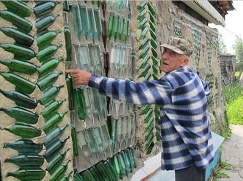

Мой вариант: бутылки стеклянные, кладка поперечная плюс обязательная внешняя отделка фасада. То есть замуровываем все бутылки за пределы видимости, так как в большинстве случаев выглядят они слабовато.
На третьей фотографии для темы о том, какой дом лучше строить, показан один из лучших вариантов того, что может получится. Здесь зачёт, но строили его 20 лет.

Vlad писал(а):...Прочность всей конструкции на сжатие да и по другим параметрам вызывает одни вопросы. И какой из домов лучше строить после всего этого? Бутылочный?
Вопрос задан... чисто теоретический. Несмотря на всю привлекательность такого типа домов, все же лучше строить дома из традиционных стеновых материалов, хотя некоторые решения показанные вами в комментарии - понравились.
Vlad писал(а):Хотелось бы уточнить: она точно строит дома именно из пластиковых бутылок? Что лучше использовать бутылки из пластика или стеклянные? Если стеклянные, то есть ли смысл засыпать в них какие-то особые виды песка? Есть ли смысл использовать продольную кладку бутылок вместо поперечной?
Сказать какой тип бутылок использован при строительстве домов в Боливии - сложно. На 2 фотографиях показаны, стеклянны бутылки, а каркасный дом - пластиковые. Поперечная кладка обеспечивает жесткость стены. Стекло все же имеет плохой коэффициент сцепления с раствором, а добавка "жидкого стекла" в раствор - сильно усложнит кладку. В прошлый строительный сезон видел простую и надежную конструкцию стен дома. Строились многослойные стены двухэтажного дома - шлакоблок/воздушный зазор/облицовочный кирпич, перекрытия монолитные, утепленные. В воздушный зазор кладки укладывали пустые, с закрытой крышкой пластиковые бутылки, пазухи между бутылками заполняли минплитой. По высоте этажа (под окнами и выше окон) выполняла монолитный армированный бетонный пояс по фасаду "утопленный" в тело стены на 20мм. Пояс "связывал" облицовку со шлакоблоком и распределял нагрузку в стене. Довольно интересно смотрелся фасад дома.
Vlad писал(а):Мой вариант: бутылки стеклянные, кладка поперечная плюс обязательная внешняя отделка фасада. То есть замуровываем все бутылки за пределы видимости, так как в большинстве случаев выглядят они слабовато.
Неплохо, но действительно очень трудоемко. В 70 годы в Грузии городе Гурджаани видел забор вдоль дороги высотой 1,5-1,8 метра и длиной 20-30 метров. Забор сделан из пивных бутылок и речных окатаных плоских камней - "голышей". Камни подобраны и наклонно уложены на раствор. Пространство между столбами забора заполнено бутылками. Горлышки были открыты. При ветре было интересно слышать звуки разных тонов идущих от бутылок. Хозяевам, наверное, это нравилось.

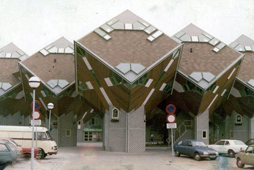

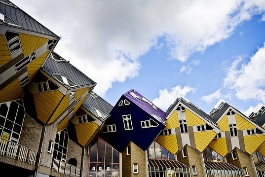

Но вообще то, что построил Бакли - это дорого и ответ на вопрос о том, какой дом лучше строить, если в кармане завалялись лишние 1,4 миллиарда евро! Хотя стоп, а что в данном случае значит "потратил"? Скорее купил за бесценок тонны макулатуры. Кстати надо бы спросить у Френка, а насколько хорош его дом по стойкости к огню? Но всё-равно свои лайки я бы ему добавил, просто так за саму его идею, которая воплощена в материи. Жаль, что его нет на этом форуме.
Совсем не далеко от Ирландии (по нашим меркам) находится Голландия. Архитектурный кубизм буквально штурмует эту некогда тихую и уютную страну. Впрочем то что на фото - это не совсем кубизм, а скорее "ромбизм" (сказано, чтобы подчеркнуть расположение в пространстве).
